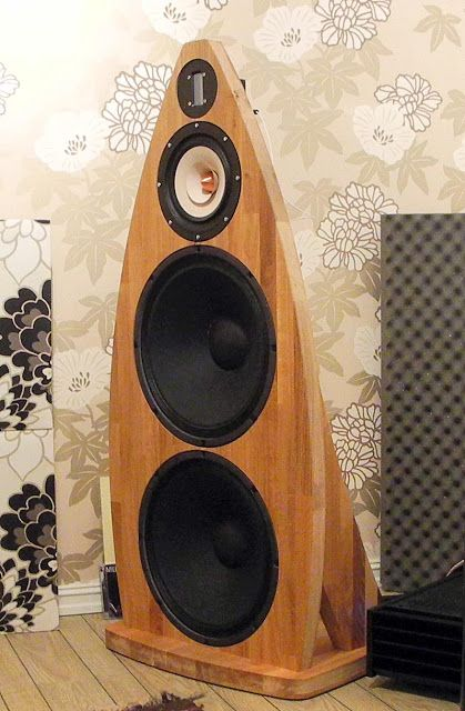

W dniu 25.03.2023 o 11:45, Lutek napisał:
sadze, ze ten ksztalt, ktor sobie zaprojektowalem do nowych odgrod, powinien sie przyjazniej prezentowac - ten ryunek z lewej
Wprawdze konstruktor na poczatku troche nie wyrazal aprobaty dla takiego ksztaltu, ale po jakims czasie napisal do mnie, ze jednak bedzie taki ksztalt jak narysowalem.
Gato Audio AMP-150 (klasa A/B), LAiV Harmony DAC, Open Baffle DIY
To Twoje...?  Niezle - na basie dwie 15-ki, a moze i 18-ki. U mnie bedzie tylko jedna.
Edytowane przez Lutek
Nie, ale mnie też się podoba ten kształt. Natrafiłem na ten projekt przeglądając różne pomysły.
Ja mam tylko sub-bas w OB w kwadratowej desce póki co.

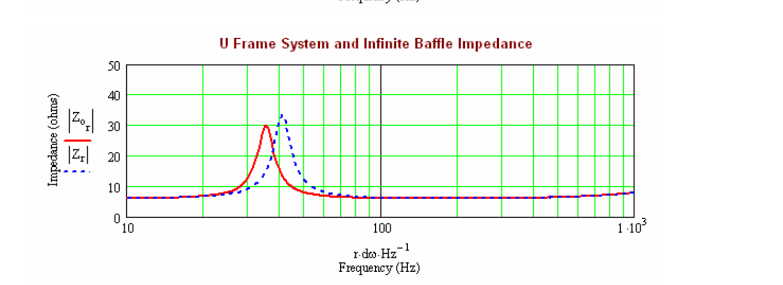

A powiedzcie koledzy jaki wplyw na dolny zakres maja skrzydelka po bokach, lub dookola niskotonowych,  ich szerokosc itp. oraz gdy nie dalibysmy ich wcale ? Jak w bylej odgrodzie sam sie zajmowalem zbudowaniem konstrukcji i skrzydelka byly dookola basowcow ( skrzynka o glebokosci 250 mm bez tylnej sciany), to Lukasz wycial jej gorna scianke )
podstawowe dechy nie muszą być duże ale 50cm szerokości raczej nie da się uniknąć
Moje maja w najszerszym miejscu (bo sa z owalnymi bokami) 550 mm, pod glosniki 15 cali. Poprzednie odgrody, to 60 cm, ale pod 18-to calowe.
39 minut temu, Lutek napisał:
Tak jest !!!
Oj..., duzo dalej niz poczatku... A kto u Wojtka juz po kiku dzwiekach z glowy - bez pomiarow - ocenil, ze mu pochlania zakres ok. 60 - 100 Hz, na co Wojtek odpowiedzial, ze dokladnie tyle ?
Skrzydła tworzą formę odgrody u-frame
zwiekszają szerokość odgrody pomiędzy falą przednią a tylną i obniżając punkt w ktorym zaczyna się zwarcie akustyczne dlatego woofer może zejść niżej niż przy tej samej szerokości odgrody bez skrzydeł
u-frame obniża też o kilka Hz częstotliwość rezonansową głośnika
całośc wywodów w pdfie Martina Kinga
U_and_H_Frames(1).pdf
Edytowane przez slawek.xm
Dzieki za wyjasnienie.  Z tego co wiedzialem, to tylko to, ze im beda szersze skrzydelka, tym zwarcie akustyczne powinno byc przy nizszych czestotliwosciach, ale juz nie wiedzialem, jaki i czy ma wplyw na szybkosc basu, jego wypelnienie,  zejscie i samo jego natezenie.
