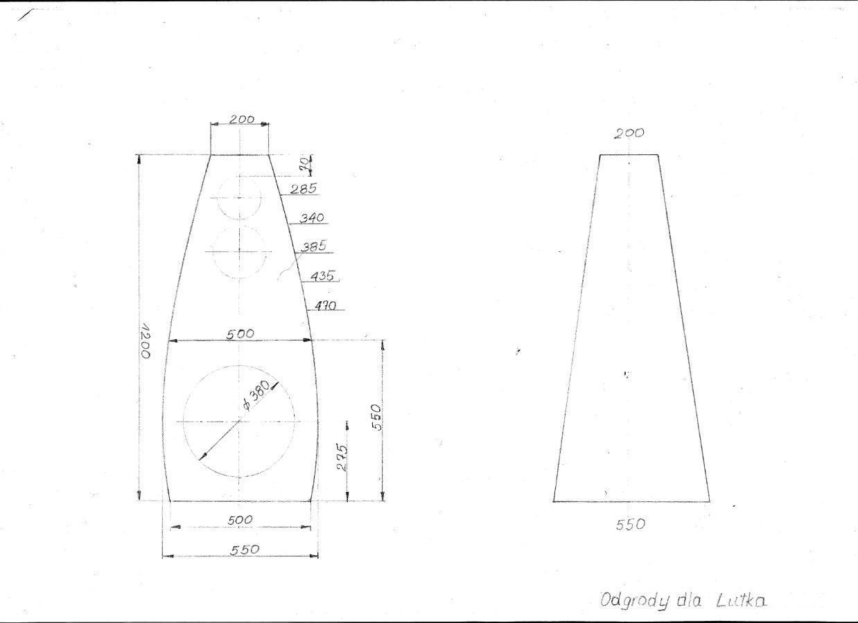

Dopiero przed chwila przeczytalem Twoj wpis, bo dzisiaj od godz. 14-tej goscilem dwoch sluchaczy, ktorzy niedawno wyjechali. Jeden z mojego miasta, a drugi z Poznania i rowniez "odgrodowiec"
Dziekuje bardzo za wizyte wraz z malzonka, oraz milo spedzony czas i ciesze sie, ze sie podobalo granie.
Chyba juz pisalem, ze nie jestem zadowolony - nawet bardzo -  z takiego ksztaltu konstrukcji odgrod w moim pokoju. Ale to wylacznie moja wina, bo taki ksztalt sobie zaprojektowalem.  Zreszta meloV8 na poczatku nie byl zbyt przychylny dla takiego wygladu, ale pozniej ostatecznie zaakceptowal. Wczoraj usiadlem do deski rysunkowej i zaprojektowalem sobie juz konkretny ksztalt, jaki by mi dopiero odpowiadal i to w stalej skali, wiec dokladnie odgrody na zywo tak by wygladaly. Jest to konstrukcja nadal pod glosniki 15-to calowe, bo gdyby przerabiac, to pewnie bez wiekszych problemow daloby sie wykorzystac te sama konstrukcje, tylko troche skrocic od dolu, od gory, wyprostowac zaokraglenia dopasowujac do nowych wymiarow. No i calosc trzeba by zmatowic, aby okleina przyjela inny - ciemniejszy barwnik w kolorze obecnych mebli, bo taki bym chcial. Ze zwrotkami i innymi polaczeniami niewiele do roboty, bo napierw zdemontowac i to samo z powrotem zamontowac. Sadze, ze w zwiazku z tak niewielka zmiana w ich ksztalcie, nie beda graly inaczej, a przynajmniej nie do rozpoznania po czasie przez ucho.

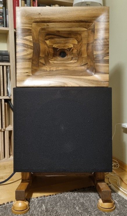

I dla bezposredniego porownania rysunek obecnych:
I jeszcze wiekszy rysunek:
Zaloguj się, aby zobaczyć treść (możliwe logowanie za pomocą ) Edytowane przez Lutek

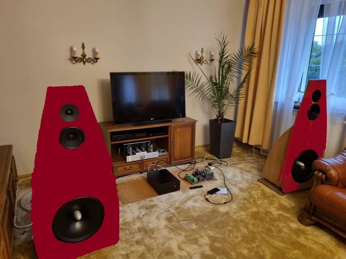

Lutek daj spokój, ciesz się muzyką, albo kombinuj jak zamieszkać w domu gdzie będziesz miał minimum 125m3 pokoju odsłuchowego, akustyki pomieszczeń nie przeskoczysz a na pewno open baffle nie jest najlepszym lekarstwem
Dzieki za rade, ale zadna rada nie zmieni moich odczuc, co do estetyki wygladu. One graja super, ale popelnilem blad, co do ksztaltu i zle sie z tym czuje. Zupelnie, do moich kanciatych mebi nie pasuja. Lepiej pomysl, co zrobic - tzn., co Ty moglbys zrobic, abym mial ksztalt - a przy okazji - kolor, jaki bym chcial ? Tutaj napisz ogolnie jak bys to widzial, a rozmowa, co do konkretow, to juz do prywatnej konwersacji. Najwiekszy problem to jedynie widze z gorna czescia skrzydelek, gdyz trzeba by je na nowo wkleic pod pewnym katem do czesci dolnej (poczawszy od tego zalamaniakrawedzi odgrody bedacego na srodku glosnika niskotonowego.
Muzyka  - a zwlaszcza plynaca z tych odgrod - to ja sie bardzo ciesze, ale nie ich wygladem. Gdybym posiadal pomieszczenie tylko do sluchania, to tak. A co do perspektyw zamieszkania w innym domu, to raczej odpada - na takie marzenia, to juz jestem za stary 😞

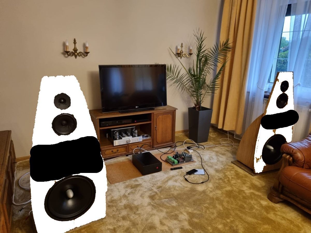

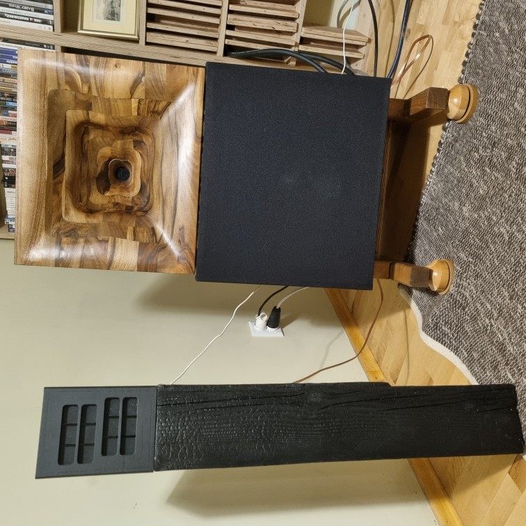

sory za jakość zdjęć, u mnie tak wyglądała ewolucja, najpierw goła sklejka, później próba dopasowania forniru, a skończyło się na maskownicy, ja bym próbował albo nowy fornir albo lakier, albo rysunek na dechach
Zaloguj się, aby zobaczyć treść (możliwe logowanie za pomocą ) Edytowane przez bax11
21 minut temu, bax11 napisał:
Paski wyszczuplają
Cale szczescie, ze sobie takich nie zaprojektowalem i zona nic z tych rzeczy nie przypomina, bo wowczas jak z takimi zyc ? W obliczu takich widokow, to pozostaloby juz tylko sie powiesic :-)
Ja tu nie widzę żadnej możliwości ingerencji w odgrody.  Szybciej zniszczysz to co jest, niż poprawisz wygląd. Znaczna zmiana kształtu odgrody wpłynie na pasmo częstotliwości, punkty zwarcia i piku dipola, który musi być poprawnie skorygowany w zwrotnicy. Do tego stolarska robota z cieciem, szlifowaniem i barwieniem na 99% skończy się niepowodzeniem.
Kolorem można sporo zmienić.
Pogadaj z jakimś plastykiem.

sprzedaj i zamów inne , nowe , bardziej przemyślane
pod kątem kształtu , faktury , koloru i przetworników
ingerencja w te obecne to najbardziej durny pomysł na jaki mogłeś wpaść
a jak Ci przeszkadza odgroda to zrób z samych głośników i w ogóle nie będzie problemu z kształtem dechy 🙂
Ciekawie to wyglada, możesz napisać coś o konstrukcji? Aktywne pasywne? Czym napędzasz?
Nie sadzilem, ze tak nieprzychylna bedzie Twoja opinia, co do tego pomyslu, a to dlatego, ze w sumie te zmiany ksztaltu nie sa duze. W sumie zamiast krawedzi wypuklych (lukowatych), proste. Niskotonowy tylko  3 cm nizej podlogi i od gory pare cm skrocona wysokosc.
O takim rozwiazaniu rowniez myslalem..., tym bardziej, ze mam jeszcze parke tych samych glosnikow, tyle, ze 18-to calowych. I - jak piszesz - musialbym obecne sprzedac, aby pozyskac pieniazki na nastepne, co zapewne byloby problebem, poniewaz ich cena moglaby byc dla wiekszosci nie do zaakceptowania, poniewaz w tych odgrodach siedza juz "wypasione", drogie glosniki, konstrukcja ze sklejki brzozowej gr. 30 mm, a calosc ofornirowana naturalnym fornirem debowym. Elementy zwrotek rowniez nie tanie. Wprawdzie co do sprzedazy, oceniam mozliwosc troche pesymistycznie, ale jesli komus granie by sie wyjatkowo spodobalo, a finansowo nie mialby broblemow, to sadze, ze tylko w takim wypadku by kupil. Jest jednak tez inny powazny problem, co do takiego rozwiazania, a mianowicie czas oczekiwania na nastepne odgrody, kiedy to nie mialbym na czym sluchac i tym razem oczekiwalbym wykonania w czasie nie dluzszym jak powiedzmy 3 miesiace, a meloV8 zapewne na taki czas by sie nie zgodzil.
