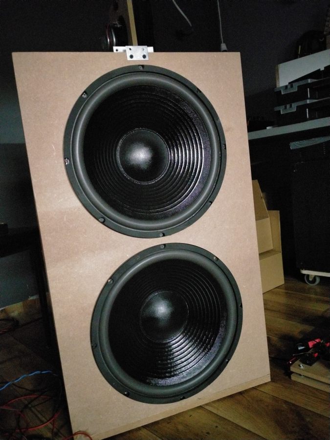

Po 2 na stronę i jest aż nad to.
Tylko jedna uwaga, zróżnicowanym basem ten głośnik nie gra. Ma swój charakter i tego się trzyma. W tej cenie nie można więcej wymagać.

Dzieki, cenna uwaga chyba. Mierzyles moze u siebie parametry TS tych glosników?
Natknalem sie na pomiary GRS 15PF-8 wskazujace ze realny Qts maja na poziomie 1,6 - to moze byc jedna z przyczyn charakteru o ktorym wspominasz.
Woofery AE Dipole do ktorych odsyła meloV8 mają na papierze Qts w przedziale 0,68 - 0,94 w zaleznosci od srednicy glosnika.
