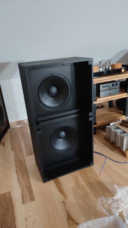

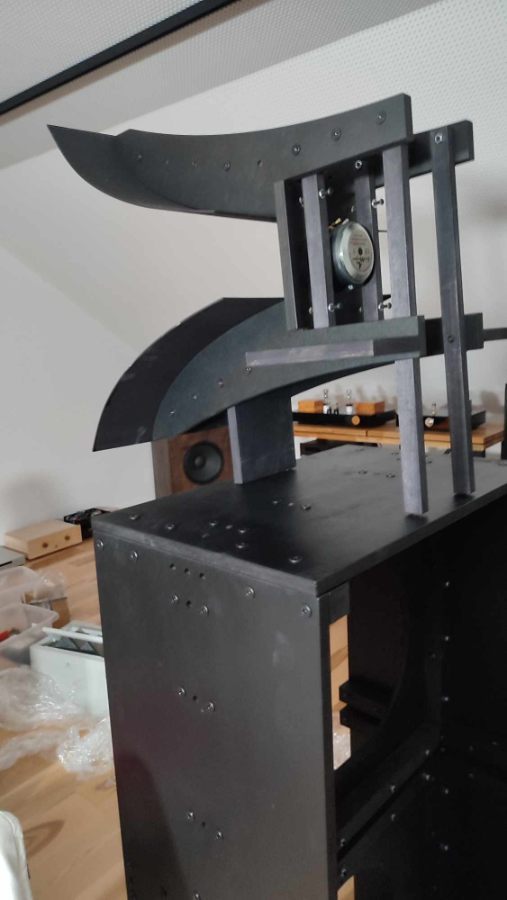

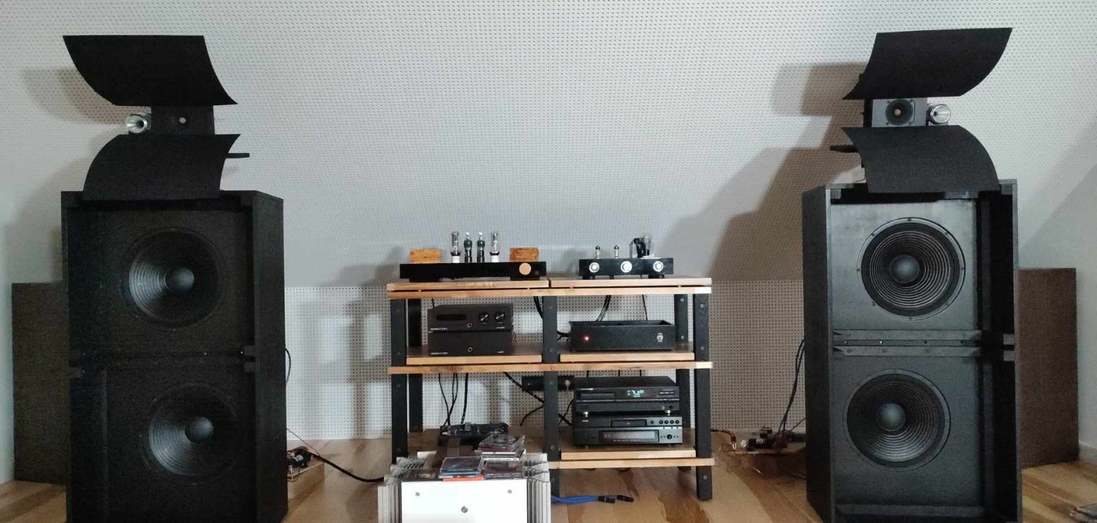

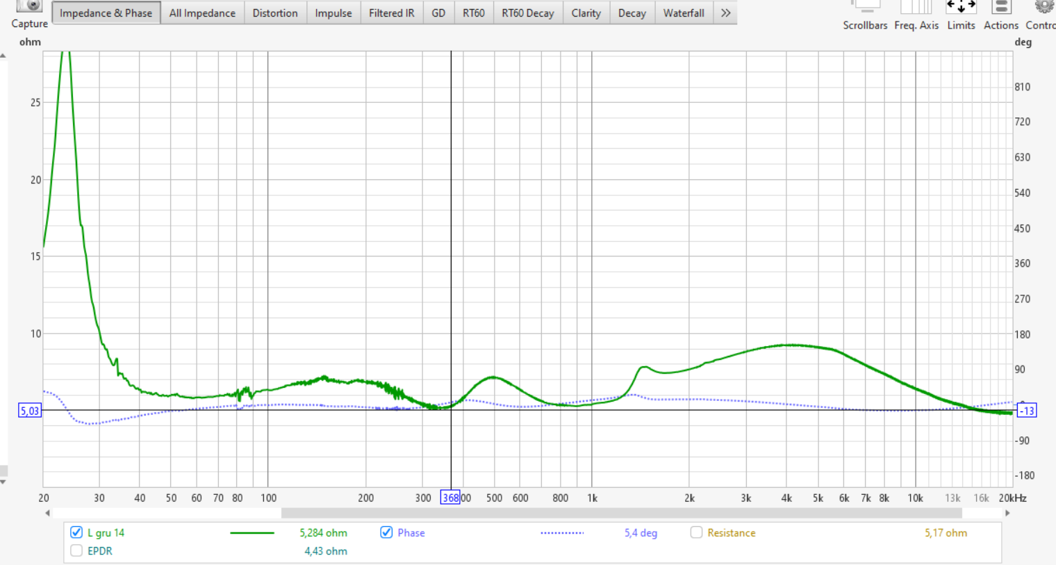

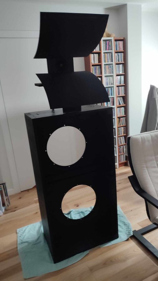

Dzięki @Mikoski udało się poskładać przed świętami prawie docelowe kolumny. Czekam jeszcze na tuby na górę, chociaż muszę przyznać, że zaproponowane rozwiązanie też ma swój urok. Kolumny są ogromne, grają dużym przestrzennym dźwiękiem, teraz została jeszcze chwila na wygrzanie przetworników 🙂
Z pomiarów na razie tylko przebieg impedancji.

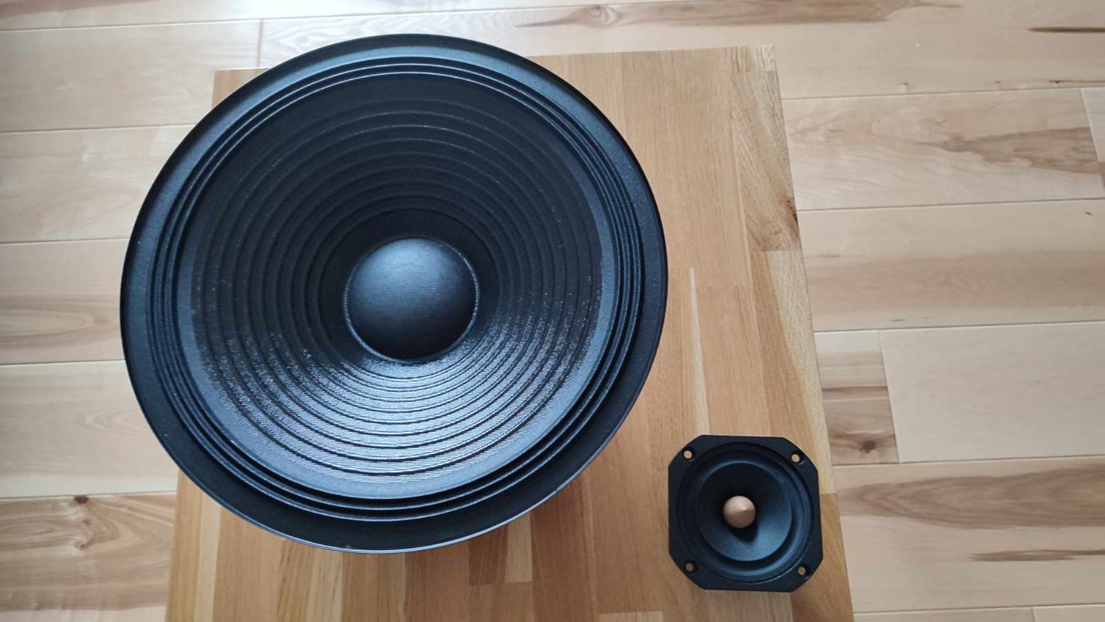

Rozumiem ze na Basie w Hframe to GRSy, wysokotonowy to Fostex czy Visaton? A ten middrange w tej tubie to jakaś autorska koncepcja? Chetnie dowiem się więcej na ten temat
GŁOŚNIKOWY OPORNIK
Średnica to przetwornik szerokopasmowy z francuskiej manufaktury EMS model LB5, supertweeter to Visaton TL-16H, tuba, tak autorska koncepcja @Mikoski.
Może kolega zdradzić jaki dokładnie typ głośnika ma na basie? Peak impedancji tak nisko wyszedł, aż śmiem podejrzewać, że na niskim basie deficytów to nie będzie.
dla porównania warto byloby zobaczyć impedancję głośnika bez zabudowy
zobaczyłbyś  o ile obniżył się rezonans w obudowie .... to wpływ h-frame

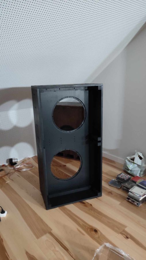

BTW. Klasyczny H-frame nie powinien mieć czasem jeszcze jednej ścianki pomiędzy wooferami?
6 godzin temu, zbuj napisał:
Luz.
Odpowiem jako autor projektu za @Devon - jest taka opcja i można to zrobić w każdej chwili .

Nie mogę znaleźć 😉 ale zaraz wyjme jeden z pudła i zmierzę ..... prosto od producenta 😉
to jeszcze ciekawiej
zmierz taki nie ruszany , potem zrób lekki masaż i znów zmierz , powinno być widać obniżenie rezonansu
no i oczywiście docelowe h-frame .... ale to chyba ten pomiar , który pokazał Devon
