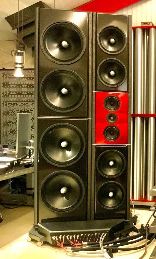

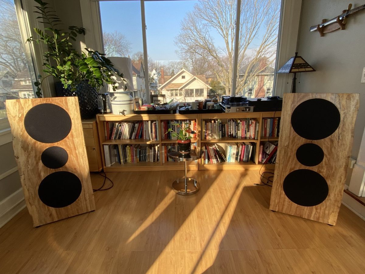

Czy dobrze czytam  Sławka , OB z wooferem 96dB , średniak z 89 dB , amt pewnie 94 nie wiem o który chodzi , cięcie koło 1khz ( chyba, że nie tego SS 18m czytam) , dobrze rozumiem ? Nie to, że się chce coś ocenić ,ale taki miałby być skład OB ?
image.png.e6533a6676ea8bd48fe84461697f3cd0.thumb.png.01ab5edd4ff2ff0b382c57f39f6fd894.png
tu np 18wu jest zaaplikowany z dwoma szpilkami
zamiast dwóch tweeterów można włożyć AMT zdjąć tylne tłumienie i jest tweeter grający w dwie strony jedną membraną

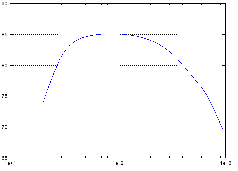

z dwóch 15 AE ledwie wychodzi 85 db
dipole.PNG.b52ddc85492f25de174340c42e0969ce.thumb.PNG.aebe7aa9b4017baa1dfb10499ac85c15.PNG
znów ....napisz o co Ci konkretnie chodzi bo  nie rozumiem
28 minut temu, slawek.xm napisał:
czemu
Powyżej 1khz spory wzrost w zakresie największej czułości . Ja się tylko dopytuję bo chce złożyć propozycję w projekt. A, że jak ognia unikam rezystorów to tak w tej propozycji widzę kilka. Nie to, że to źle , tylko mam inne preferencje. Poza tym wszystko trzeba zjechać do ok 90 db a to pod lampę już za mało. Jeszcze raz , dopytuje tylko 😎 , nie oceniam.
do triody to się nie nadaje

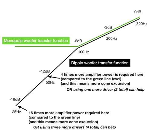

aby uzyskać rozciągnięcie pasma poniżej 40hz i spl powyżej 90db trzeba zwielokrotnić woofery

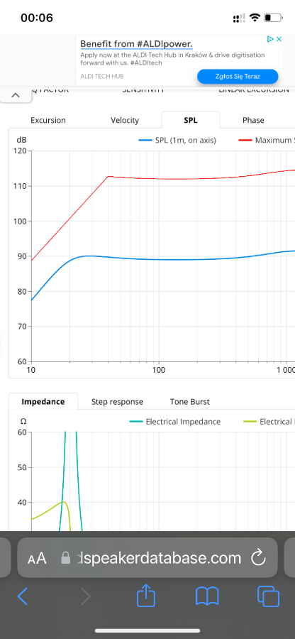

te symulacje nie mają nic wspólnego z dipolem
tu masz opis warunków symulacji akurat misiomorowa jest rzetelna
W dniu 29.12.2021 o 14:29, misiomor napisał:
PS. EQ nie zawsze jest niezbędne przy dipolu. Przedstawiam przykładową symulację - głośniki (2x 15" równolegle) dostępne w handlu (choć drogie i trzeba ciągnąć z USA), odgroda "deska" o szerokości wyznaczonej przez głośniki plus niewielki margines, filtracja całkowicie pasywna jedną cewką (plus kompensacja Levc układem RC równoległym do głośnika). Symulacja uwzględnia wszystko - dipolowe "zwarcie" wraz z podbiciem 400Hz oraz roll-off związany z Fc i Qtc głośnika oraz interakcję cewki filtrującej z zespoloną impedancją głośnika. Jest też znormalizowana do 2.83V @ 1m w sensie efektywności i to uczciwie, bez żadnego dodawania 6dB na Baffle Step.
Jak widać efektywność zupełnie zjadliwa, impedancja ma uczciwe 8ohm, f3 jest wręcz rekordowo niskie (ok. 31Hz), ale należy pamiętać że dipolowi pomieszczenie tak nie pomaga jak obudowie klasycznej. Gdyby zbocze lowpass na górze było nieodpowiednie do podziału ze średniakiem (a i podział pewnie chciałoby się trochę obniżyć), trzeba by kombinować z wyższymi rzędami na filtrze elektrycznym (co daje się zrobić, been there done that). Ja tu tylko pokazuję że można pasywnie dostać dipol o niezłych osiągach i skupiłem się na dolnej części pasma.
Przy czym głośniki są zaprojektowane specjalne do dipola, o niskim Mms i bardzo wysokim Vas. W ten sposób dostajemy zresztą mniejsze "bezwładnościowe" kiwanie deską i dipola w najczystszej formie płaskiej, bez brzęczeń ściankami układów "zwiniętych" i z najmniejszym możliwym wzbudzaniem fal stojących wpoprzek osi dipola. A wysokie Vas nie szkodzi, bo obudowy i tak nie ma.
35 spokojnie wystarczy , do 94-96 wystarcza dwie 15 tki bardzo często.
A dlaczego ?
Symulacja, już tu pisaliśmy, że symulacja a rzeczywistość to różne rzeczy. Poza tym z opisu wynika, że to symulacja dla głośnika free air - deska minimalnie szersza ….. a co jeśli deska jest większa ? Co wtedy z cytowana symulacją ?

13 minut temu, Mikoski napisał:
A dlaczego ?
bo program , który pokazałeś nie uwzględnia szerokości odgrody i zwarcia akustycznego
jeśli zaprojektujesz odpowiednio dużą przegrodę to może się uda 🙂

78199670-5A05-428A-AE99-14FABAACE9E4.jpeg.3dbf9a8787347e89283aa3e8e64baf28.thumb.jpeg.e265c34d10dec838b9b100b3a5705b16.jpeg
4x 18 cali AE
9FE7D804-3215-4DB9-BA88-819A9E0D67DA.jpeg.5adf055ae04da90aa7c61b0e4083363e.thumb.jpeg.af7a4d0d33a53db210291e2db2932def.jpeg
55CA228A-D6A4-493D-8845-8248E1453F90.jpeg.ff8d951024ab071a59880f89dd4219f4.thumb.jpeg.d5bbaad238bfaa2418c1afe85f12c16c.jpeg
