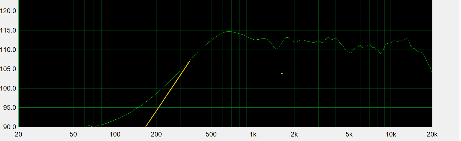

18we  będzie ok jeśli podzial byłby w okolicach 400hz tylko trzeba dograć szerokośc przegrody ....
nie mam na razie pomiarow o odpowiedniej rozdzielczości by pokazać pełną charakterystykę
ten można opublikować
pomiar odgrodowy
wg takiego układu
pomiar pokazuje charakterystykę wypadkową połączonych głośników
ale widać pik dipola na 650hz od którego zaczyna się zwarcie akustyczne
gdyby rozdzielczość pomiaru była lepsza charka opadalaby  jak kreska pomarańczowa
coz tym zrobić?
... filtrowac kondem szeregowym zbocznikowanym rezystorem
obnizy to pik i podniesie zakres ponizej
ale to juz trzeba w docelowej odgrodzie dogrywać i znaleźć odpowiedni punkt podzialu
im szersza bedzie odgroda tym pik z 650hz przesunie sie niżej ale powyżej piku może sie zrobic dolek ktorego nie da sie wyprostować
odgroda byla prosta bez skrzydel , mozna zastosować nierównej glębokosci skrzydelka

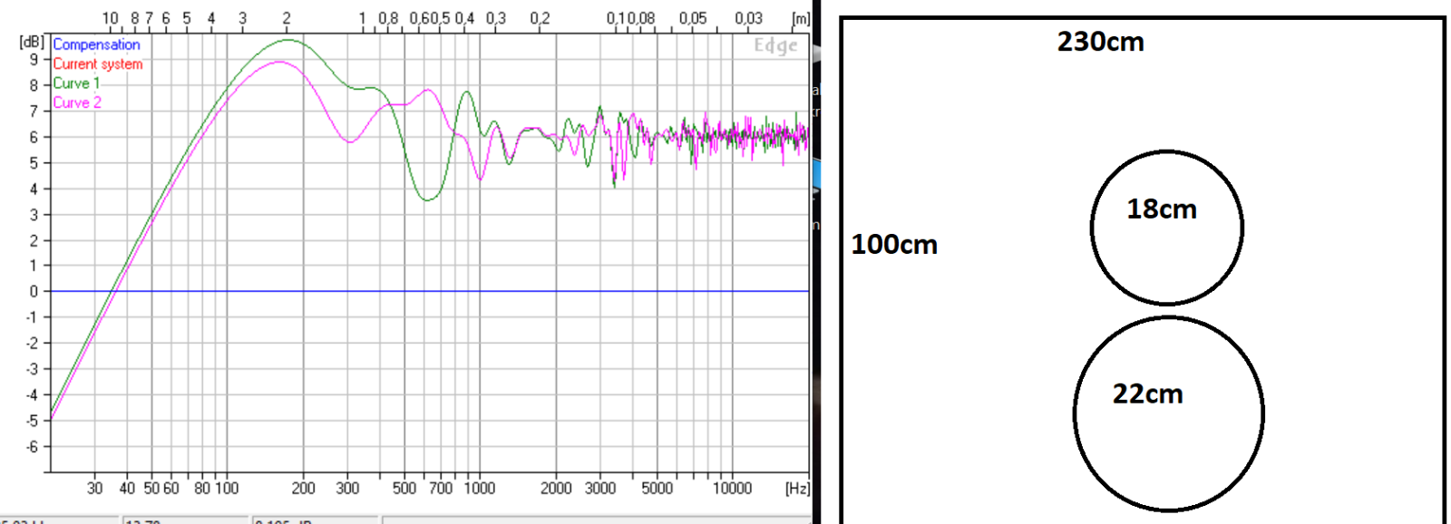

dla porownania proba dla szerokiej odgrody z dużymi skrzydlami ktorej dlugość całkowita to  2,3m
przesunięcie głosnikow z osi 15cm w bok
roznica teoretycznie mała w umieszczeniu na konkretnej wysokości a jak wplywa to na odpowiedź glosnika...
w rzeczywistości w porownaniu do poprzednio wklejonego pomiaru tam podziałka jest 5db tu tylko 1 db ale ta symulacja pokazuje z jakie problemy nas czekają
czasem w rzeczywistości moze byc jeszcze gorzej 🙂
Widac za to ,że przy bardzo szerokiej odgrodzie pik dipolowy przesuwa sie niżej ale powyżej powstaja zafalowania

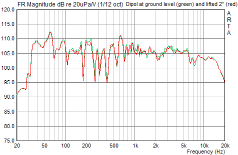

pomiar dla Ciebie 🙂
różnica pomiędzy ustawieniem odgrody bezpośrednio na podlodze a na kólkach ze szczeliną pomiędzy podlogą a odgrodą

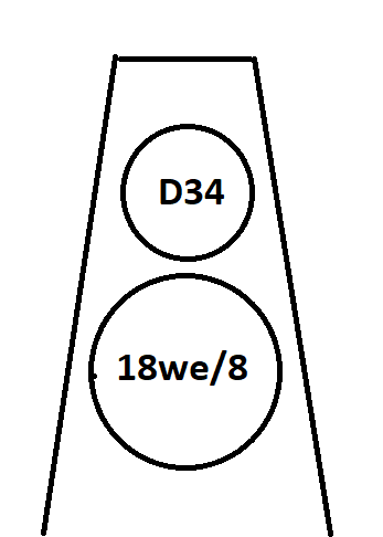

przenioslem symulację misiomora dla AE 15Dipole i dodalem 18we
bez filtracji
trzeba dodać nastepny glosnik Ae 15 cali wtedy charakterystyka podniesie sie o 6db lub stlumic 18we
w kazdym przypadku taki projekt jak Kronos ma szansę  zagrać na filtrach pasywnych i nie bedzie to wcale trudne do polaczenia miedzy 300hz a 400hz
