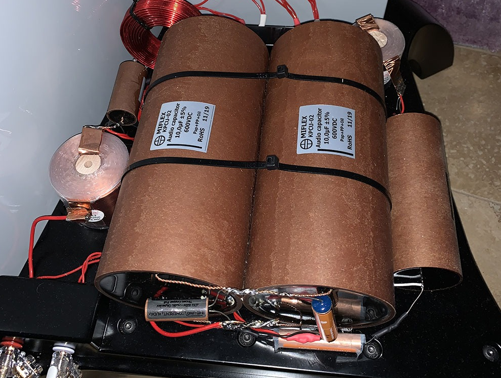

a tu zwrotka odgrody z diy audio
i miflexowe kondy 10uF ... 🙂
Objetosc wieksza niz cylindrow komarka 😉

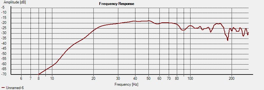

4 godziny temu, rafa napisał:
Te dane odnosnie zjescia i skutecznosci z 2 x 12" nie nazbyt optymistyczne? Chyba ze dol napedzany aktywnie a zwrotnica tylko od srednicy w gore?
Wiesz skoro ja bez problemu 23hz na f6 bez użycia AE mogę uzyskać w wersji biernej to przy modyfikowanych AE jest to możliwe.... pytanie tylko z jakim rzeczywistym spadkiem...
same głośniki basowe 18 cali plus 15 cali
bas.png.70402082196410d74bff47228c1a3847.thumb.png.2fb298eb740c438650a9aaaf9a4b9314.png
rafa tu przypominam symulację misiomora dla dwóch 15 AE F3 na 31 prostym filtrem
W dniu 29.12.2021 o 14:29, misiomor napisał:
PS. EQ nie zawsze jest niezbędne przy dipolu. Przedstawiam przykładową symulację - głośniki (2x 15" równolegle) dostępne w handlu (choć drogie i trzeba ciągnąć z USA), odgroda "deska" o szerokości wyznaczonej przez głośniki plus niewielki margines, filtracja całkowicie pasywna jedną cewką (plus kompensacja Levc układem RC równoległym do głośnika). Symulacja uwzględnia wszystko - dipolowe "zwarcie" wraz z podbiciem 400Hz oraz roll-off związany z Fc i Qtc głośnika oraz interakcję cewki filtrującej z zespoloną impedancją głośnika. Jest też znormalizowana do 2.83V @ 1m w sensie efektywności i to uczciwie, bez żadnego dodawania 6dB na Baffle Step.
Jak widać efektywność zupełnie zjadliwa, impedancja ma uczciwe 8ohm, f3 jest wręcz rekordowo niskie (ok. 31Hz), ale należy pamiętać że dipolowi pomieszczenie tak nie pomaga jak obudowie klasycznej. Gdyby zbocze lowpass na górze było nieodpowiednie do podziału ze średniakiem (a i podział pewnie chciałoby się trochę obniżyć), trzeba by kombinować z wyższymi rzędami na filtrze elektrycznym (co daje się zrobić, been there done that). Ja tu tylko pokazuję że można pasywnie dostać dipol o niezłych osiągach i skupiłem się na dolnej części pasma.
Przy czym głośniki są zaprojektowane specjalne do dipola, o niskim Mms i bardzo wysokim Vas. W ten sposób dostajemy zresztą mniejsze "bezwładnościowe" kiwanie deską i dipola w najczystszej formie płaskiej, bez brzęczeń ściankami układów "zwiniętych" i z najmniejszym możliwym wzbudzaniem fal stojących wpoprzek osi dipola. A wysokie Vas nie szkodzi, bo obudowy i tak nie ma.
