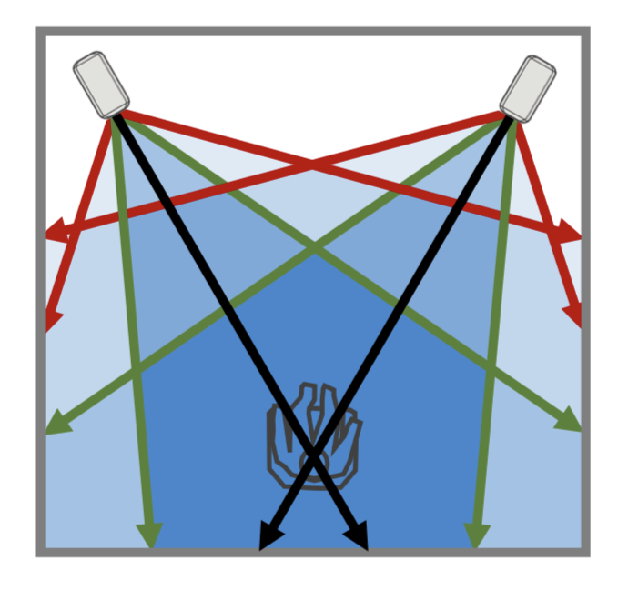

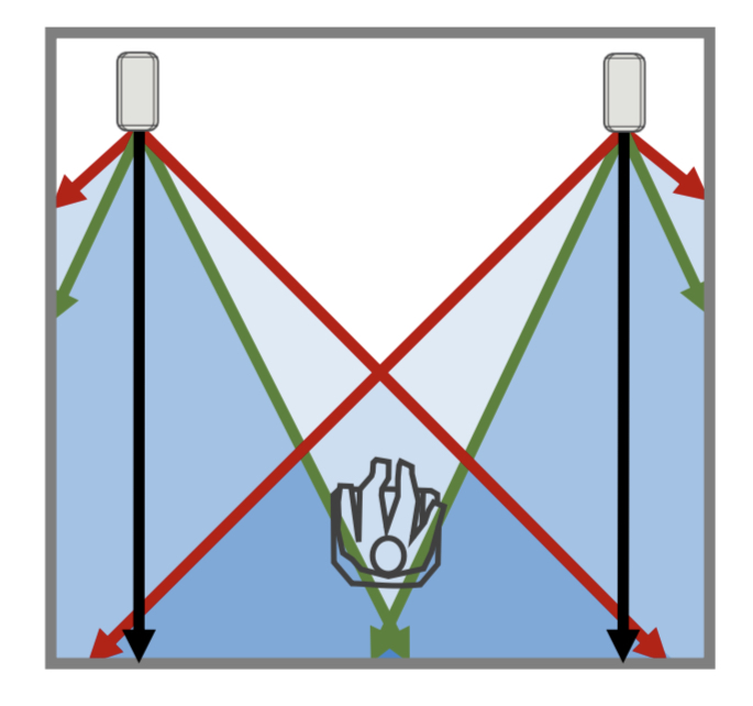

Przeciez to „zwykle glosniki“ graja do przodu, a OB czyli dipole/bipole garaja do przodu i do tylu
Rzeczywiscie z tego rysunku tak, ale w realu i warunkach domowych to ciezko uzyskac aby OB zagraly z wycofaniem, pewnie chodzi o odbicia, w duzych pomieszczeniach, gdzie ZG OB stoja oddalone pare metrow od tylnej sciany to jest oddech i rozpraszanie przod/tyl i inaczej budowanie sceny, (50m²+) jest okay, w (30m²-) brak oddechu i panoramy w glab (z mojego doswiadczenia oczywiscie) moze u kogos jest inaczej.

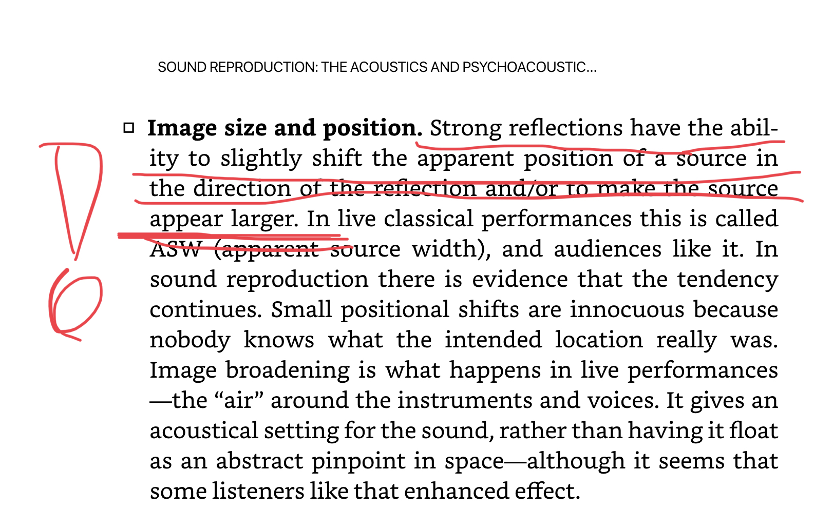

Dobrze zestawiony i ustawiony OB nie gra do tyłu. Tak naprawdę gra ogromną sferą, taką elipsą wewnątrz której są głośniki. I ta elipsa rozwija się także "za ściana" za głośnikami - jakby ich nie było. Po prostu nie ma podziału tył- przód
Jak rozprasza to wiadome a mi chodzi o przedstawianie źródeł pozornych
Jak masz przestrzeń do przodu a do tylu nie, to odbicia przesuwają scen e przód i wszystko prezentuje za bardzo na linii, dlatego takie konstrukcje rozwijają skrzydła dopiero w dużych pomieszczeniach

To wszystko w głowie się dzieje a pomieszczenie ma być po prostu symetryczne, ZG zaś stosownie ustawione.

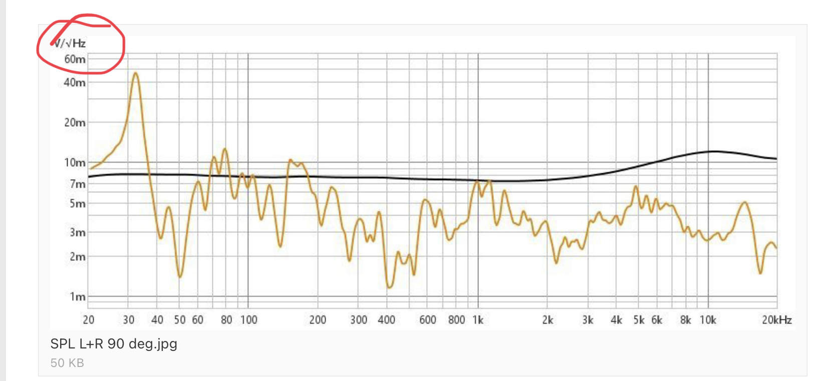

Witam wszystkich,
zanim wezmę się za OB postanowiłem zmierzyć aktualne kolumny (3,5 drogi na BR)
1szy zrzut to pomiar "90 deg" obu kolumn w miejscu odsłuchowym (żółty)
2gi i 3ci zrzut to pomiar "of axis" w odległości 1m od średniotonowca (od podłogi to również wyszedł około 1m), lewy (czerwony) i prawy (zielony)
PS: Są to moje 1sze pomiary w życiu więc bardzo prawdopodobne, że są obarczone błędami
Pomieszczenie nie jest symetryczne.
Jeżeli ktoś się czuje na siłach to proszę o komentarz tychże pomiarów.
Zaloguj się, aby zobaczyć treść (możliwe logowanie za pomocą ) Edytowane przez KW81
Hi,
Z tych twoich opisow 90deg albo of axis, trudno sie polapac co ty tam mierzysz jak miesrzysz i po co?
Najpierw musisz sie zdecydowac, co chcesz tymi pomiarami sprawdzic.
Przyklad
1. Przebieg charakterystyki czestotliwosciowej w miejscu odsluchu dla lewego, prawego i obydwu glosnikow rownoczesnie
albo
2. Przebieg charakterystyki czestotliwosciowej glosnika w miejscu odsluchu w zaleznosci od odchylki miejsca pomiaru od osi glosnika (czyli sprawdzasz „charakterystyke promieniowania“ glosnika ). Tutaj tylko „pogladowy przyklad“
Czyli aby to sprawdzic mozesz np. powtorzyc te powyzsze 3 pomiary dla dwoch ustawien glosnikow (rownolegle „of axis“ i skrecone na sluchacza „on axis“), ale zawsze z tego samego miejsca pomiaru (nie ruszaj mikrofonu).;Wtedy mozesz porownac, czy jest roznica, a jesli tak, to ktory wariant jest korzystniejszy.
BTW.
Twoje pomiara sa troche „dziwne“
Co to jest za skala (w metrach?) i co to jest za target (ten czarny) ?
Pokaz skale SPL w dB i rob pomiar przy okolo 80dB
A jesli chcesz te 3 pomiary (L, R, L+R) porownywac, to wyswietl je rownoczesnie (jak powyzej), i to w sensownym zakresie (20-20.000Hz). Zakres od 2Hz do 30.000Hz jest malo interesujacy
Xajas,
Dzięki za sprowadzenie na ziemię.
Przyznaję się że zrobiłem je bez przygotowania na hura.
Przenoszę wyniki do kosza i idę doczytać.

No trzeba mieć świadomość że pomiar czy metryka w czasie to tylko zapis jakiejś wielkości do której interpretacji trzeba znać i rozumieć istotę zjawiska którą ta metryka reprezentuje.
Per analogia miałem ostatnio taką prośbę w robocie żeby przygotować poradnik jak na postawie wykresów parametrów systemu IT w datadog rozwiązywać problemy stabilności owych. Mamy kontrakt z firmą która może nam dostarczyć ilu chcemy kolegów z Indii musimy im tylko dac taki poradnik..
Na szczęście w audio jest prościej bo można tak długo kręcić aż trafi się w gust 🙂
Przede wszystkim trzeba zastanowić się zanim się coś wstawi w przestrzeń publiczną czy sami rozumiemy co przedstawiamy.
W przedstawionych wykresach nie wiadomo co jest na osi pionowej. Jednostki są wzięte z kategorii gęstości szumów 😉.
Ale nawet jak ktoś umieści na tej osi jednostkę własiwą dB to i tak może to wprowadzać w błąd. Warto jako tako wykalibrować pomiar. A jest to akurat w miarę proste. Jak stać nas na mikrofon pomiarowy, jakąś kartę dźwiękową i soft to powinno nas być stać na jakiś miernik natężenia dźwięku za 60zł...
Akurat nawet takie Lidlowe "sonometry" mają dokładność lepszą jak 2dB w całym zakresie. Wystarczy skalibrować je dla standardowych 94dB i na wykresach jakiejś ARTY będzie się do czego odnieść.
Nawet zaawansowani przedstawiają jakieś wykresy, gdzie .uj wie ile dB ma zafalowanie charakterystyki.  A to podstawowa wiedza. Do tego nie wiadomo jakia jest precyzja (uśrednianie w ramach oktawy czy w ogóle akwizycja), itd.
Nie trzeba się wstydzić jakichś krzywych wykresów. Trzeba zrozumieć co chcemy powiedzieć. W zasadzie to 90 % wykresów w przestrzeni publicznej jest blędnych.

Po co mu sonometr i skad te 94dB?
A to taki standard. Wiele programów i przyrządów ma tam pkt kalibracji 94 i 104dB.

W Arta tyle znajdziesz w Setup-Calibrate devices
Można oczywiście ustawić ile się chce (ale wyraźnie ponad tlo) ale taka wartość albowiem w wzbudnikach do kalibracji mikrofonów pomiarowych są takie wartości. Sprawdzałem swoje stąd wiem.
94dB to rzeczywiście głośno. Uprzedzam sąsiadkę... 😉
Natomiast 104dB (czy ogolnie wysoka glośność bo to przecież tylko liczby ale ważne do ustalenia pkt odniesienia) to w metodzie z "uziemioną płaszczyzną" czy jak to tam nazywają (?); pomiar na zewnątrz na dużym np pustym parkingu. Duża odległość mikrofon -glośniki. Nieznaczne pochylenie głosników w podłoże... i polegamy na pewności, że wszystkie fale odbite polecą w kosmos i tylko jedna jedyna do mikrofonu. W Internetach da radę o tym poczytać. Oczywiście większość robi to na jakimś drągu na trawniku... ale wówczas rownież warto dać czadu.
Oczywiście z tymi dokładnymi nastawami nie ma co przesadzać. Ale warto na osi pionowej przy pomiarach ZG mieć pewność czy podbicie ma tylko 3dB czy już 7dB aby właściwie stroić zwrotnicę. Jakikolwiek wykres co najwyżej pokaże tendencję.
Lidlowe to nie mierzyłem,ale Najtańszy unit jest zaskakująco dokladny:
Tylko skąd kalibrator...
nagrywamy.com
Pracowałem wiele lat na Politechnice i mam tam przyjaciół. Czasami coś tam sprawdzam. Wynika to ze skrzywienia zawodowego...
Ale jest tak jak pokazałeś. Te urządzenia w całym zakresie mieszczą się w 2%. To wystarcza. Nie trzeba sprawdzać tych "sonometrów" dla wprowadzania poprawek. Natomiast one są pomocne w kalibracji systemu pomiarowego bo niby jak inaczej mamy wiedzieeć co jest na osi Y?
Poniżej jest zrzut charakterystyki bez prawidłowej kalibracji. Jak widać podniosłem SPL o około 5dB (to woofer AE Dipole15). Niemniej lepiej jak ustala się na "oko" ustawić wyżej niż niżej.
Jak widać nawet na "oko" da się zrobić oś Y prawdopodobną i pomocną do strojenia zwrotnic czy dech...
