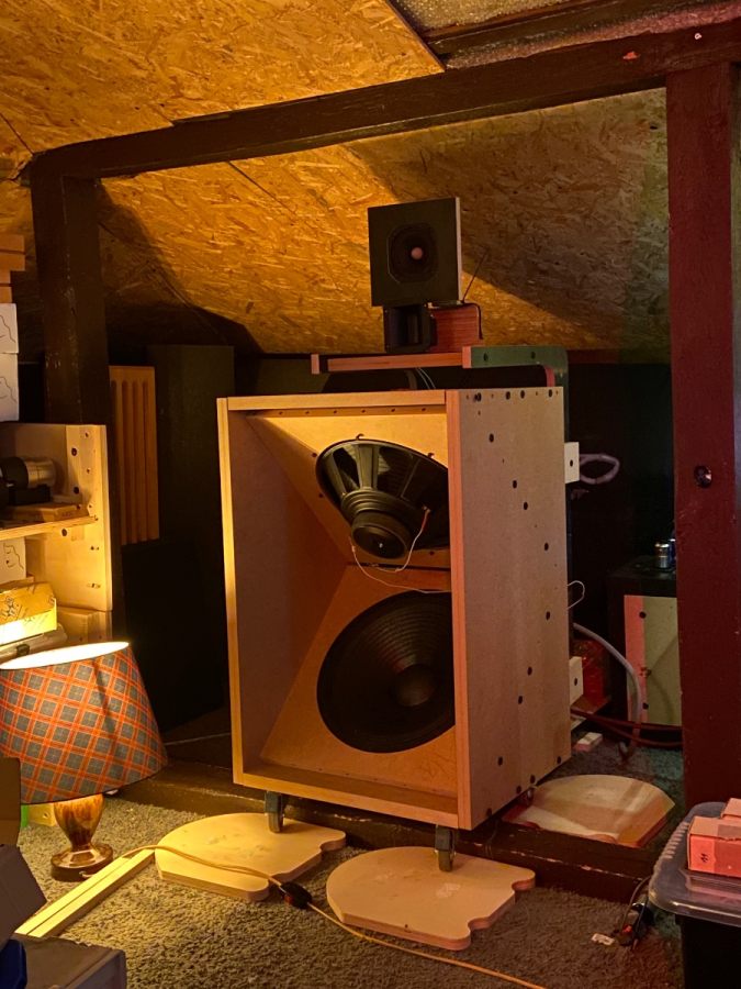

Pytałem sie Ciebie o kąty 😉 poza tym zastosowałem szczeliny - moje obudowa nie jest szczelna .....
Teraz, zbuj napisał:
Oj chyba 2X10 cali. Ale gonione aktywnie i takie tam.
Może nawet 10 cali tam były .....
A w jakim celu te szczeliny, jeśli można spytać?
Pierwotnie głośniki były pod Western Electric TA-7331-A Baffle ale to sobie zostawiłem na kiedyś ...... w wersji podwójenj oczywiście .....
Praktycznym-kable, wyglądowym ( dla mnie) i co jest moim subektywnym odczyciem na drodze eksperymentów - najniższe partie są szybsze, czystsze i przyjemniejsze - choć ja wolę te głosniki w zesżłorocznej obudowie 😉 niż w tej .....

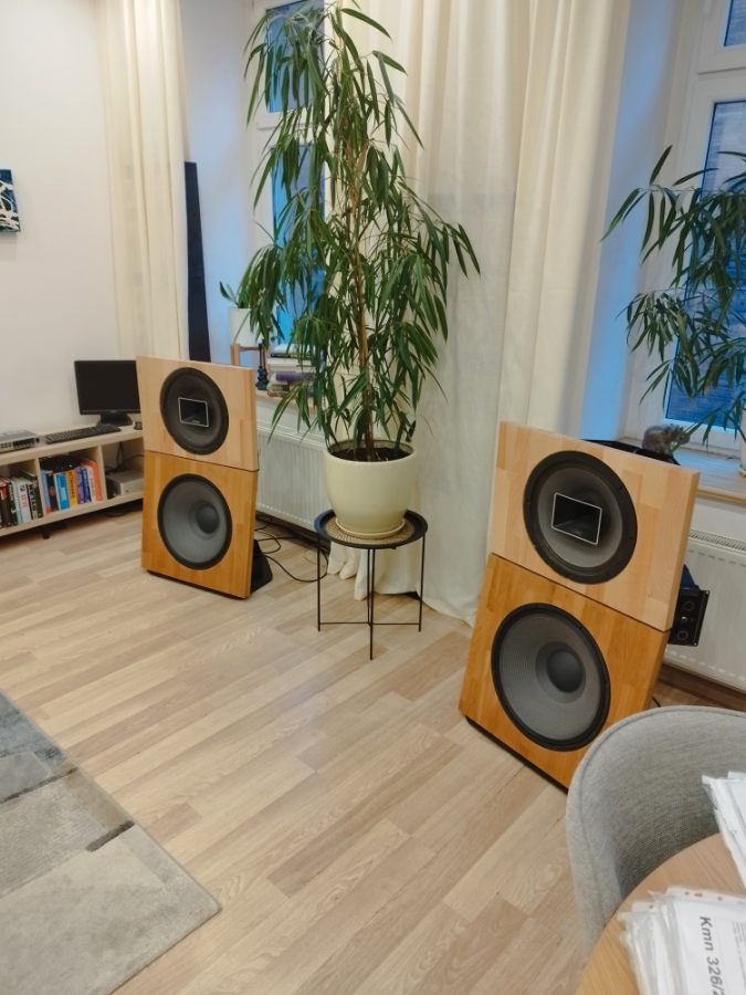

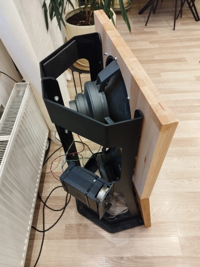

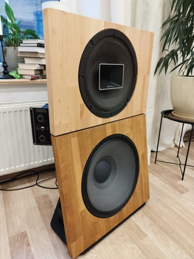

Kilka zdjęć doprecyzowujących całość ...
Zaloguj się, aby zobaczyć treść (możliwe logowanie za pomocą ) IMG_20241011_071210_copy_3000x4000.thumb.jpg.40c1654ef141c2796f55ca99fc8aaad3.jpg
Zaloguj się, aby zobaczyć treść (możliwe logowanie za pomocą ) IMG_20241011_071147_copy_4000x3000.thumb.jpg.3911dc0810766264fe65add8b57e2254.jpg
Zaloguj się, aby zobaczyć treść (możliwe logowanie za pomocą ) Edytowane przez wally
To kiedy górną deskę zrobisz na kolor dolnej?
Odwrotnie a tak by mz. bardziej pasowało do pokoju to będzie trudniej...
Poczekam aż zmieni kolor od światła. Na górze jest zupełnie nową. Niech się trochę sama wyrówna, a potem zobaczę🙂
Prowizorki są najtrwalsze, pamiętaj o tym😂
Ojciec mi to często powtarzał. Zweryfikowałem w życiu pozytywnie wielokrotnie też 🤣
