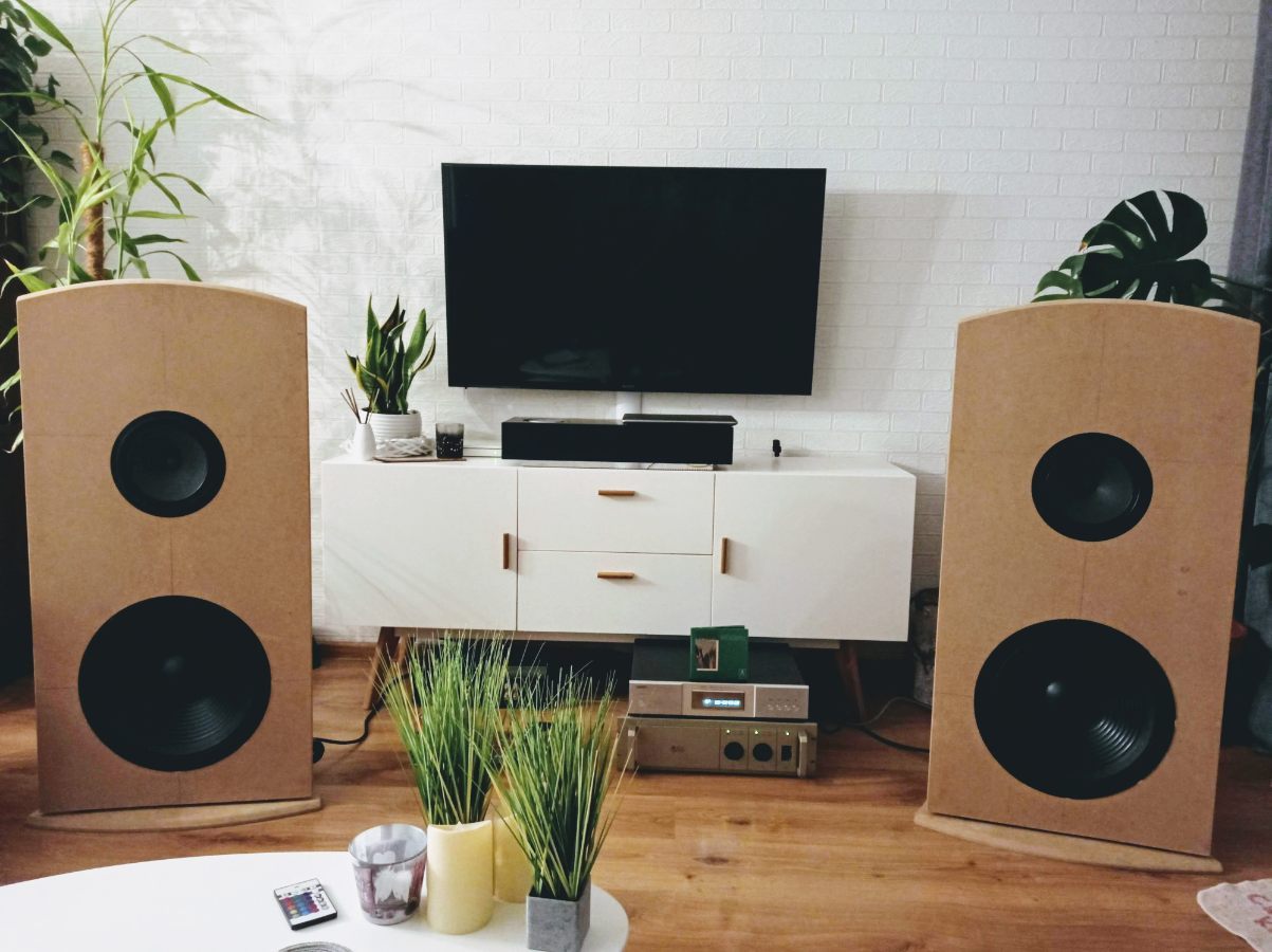

2 godziny temu, mirfak napisał:
Panowie,
może zaprojektujecie tu na forum jakaś ciekawą odgrodę pod lampę (tak około 20W).
Tyle tutaj teorii, że aż szkoda nie przekuć jej na jakiś forumowy projekt. Coś do słuchania muzyki (niekoniecznie do osiągania ekstremalnych wyników w pomiarach).
Warunkiem pewnie jest cena i rozmiar (nie za duże) i łatwa dostępność przetworników.
Chętnie bym coś takiego zbudował i pewnie nie tylko ja.
Wysłane z mojego Commodore 64
coś w rodzaju PAP  Duo
na dole Eminence Delta 15" w ilości  1 szt  na środek i górę TangBand 8" lub inny dobry full-range
Zwrotnica to nie jest wielki problem, zestaw zagra Jazz, klasykę i klasycznego rocka czy nawet Punk rocka.
