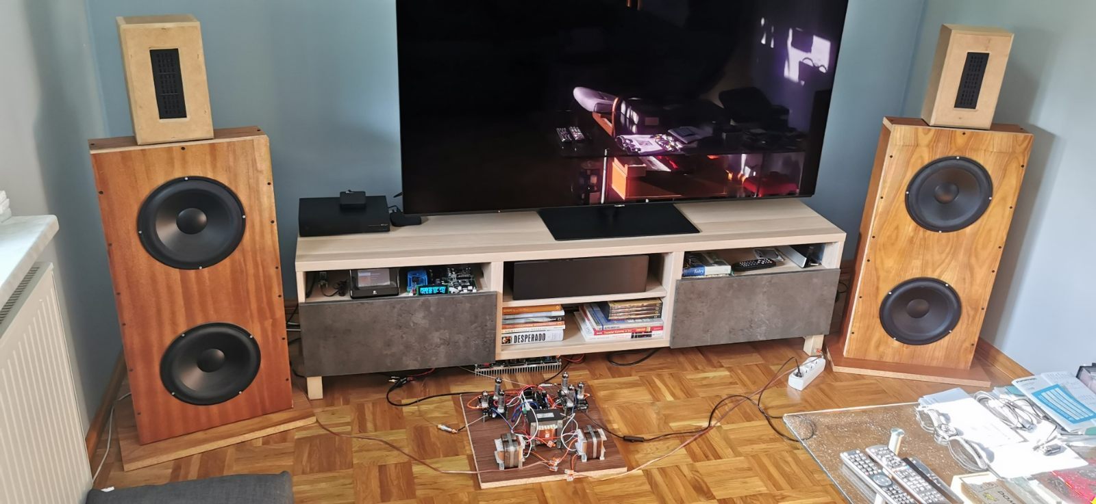

Mam na ich głośnikach odgrody. 2x10" PAP1075 i jak na mój gust dół pasma jest więcej niż OK. Na górze planarny niemiec AMT-920 NEO8. Kolega, który w swoim BMW X5M ma system Bang&Olufsen za miliony monet jak usłyszał te kawałki deski z babcinej szafy to o mało z kanapy nie spadł. Stwierdził cyt. "u mnie gra OK, ale to q.xxxx.wa jest szok".
Wg tego projektu jest to zrobione -
Tyle, że dodałem drugi 10" i fostexa wymieniłem na planara.
Pewnie można lepiej, ale nie narzekam.

Gdyby chociaz ktorys z osluchanych kolegow wpadl do mnie  posluchal moich odgrod na tych Sabach i wyrazil swoja opinie na temat jakosci ich grania - jako calosc z tymi basowcami, ktore sa obecnie. Nie ukrywam, ze wowczas przede wszystkim  chcialbym uslyszec od sluchacza to, jakie wady brzmieniowe slyszy, bo wowczas byc moze bym sobie je rowniez uswiadomil i probowal - w miare mozliwosci - ich uniknac w bedacych niedlugo w budowie nastepnych  - w zalozeniu juz docelowych - odgrod, dzieki przekazaniu takich informacji dotyczacych zauwazonych pewnych wad, mojemu konstruktorowi. No i latwiej byloby mi podjac decyzje co do tych basowcow Dipole.  Zapewne zaraz ktos napisze; "ale to tobie ma sie podobac, a nie komus" Zgoda, ale ja moge nie dostrzegac pewnych wad w dzwieku, a ktos moze mi je uzmyslowic.
Ciebie Slawku zapraszalem, ale odmowiles i powiedziales ogolnie, ze wystarczy Ci tylko zdjecie, aby stwierdzic, ze graja co najwyzej przecietnie. A gdybys byl fizycznie, to przynajmniej wzkazalbys, jakie wady dzwieku sa przyczyna tej przecietnosci i wowczas by bylo konkretnie, a ja bylbym Ci bardzo wdzieczny za taka pomoc.
