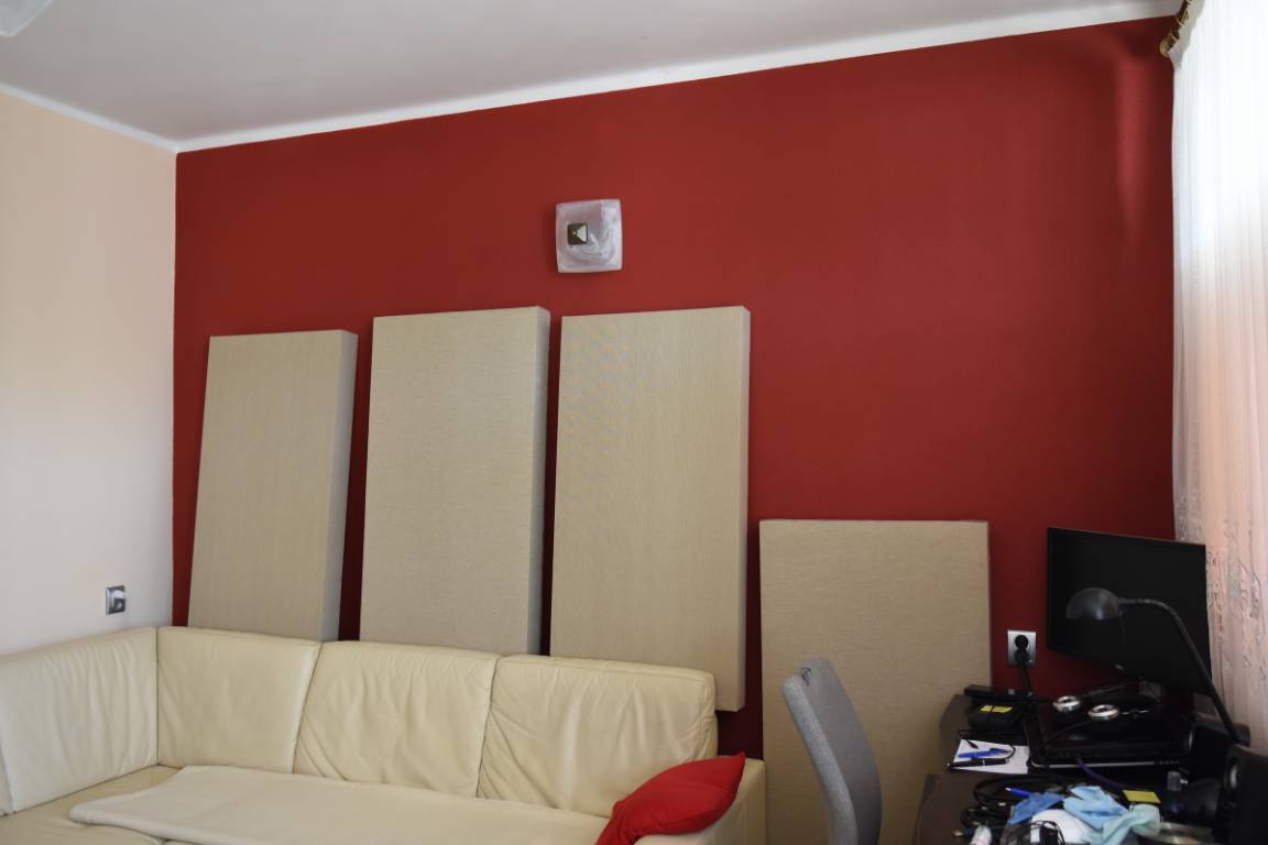

Porownaj te dwa setupy
Hidden Content

Na krótszej ścianie.

Tak to wyglada
Hidden Content
Ale mozesz poobracac, albo wstawic biurko za kanape
