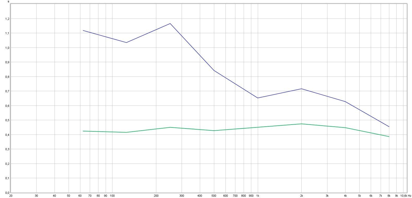

Ponieważ adaptacja akustyczna małymi krokami zmierza powoli ku końcowi pokażę jak obecnie przedstawia się pogłos
Oraz różnice pomiędzy pierwszym pomiarem zanim pojawiły się dyfuzory (kolor niebieski) oraz w chwili obecnej (kolor zielony).
Poza wydaje się oczywistymi korzyściami w postaci większej czytelności, rozdzielczości i kontroli dźwięku obecnie scena muzyczna jest dużo bardziej precyzyjna. Bez problemu można zlokalizować poszczególne dźwięki zarówno na płaszczyźnie kolumn jak i w głąb sceny. Również sama wielkość instrumentów jest oddawana dużo poprawniej - instrumenty stojące dalej są mniejsze, bliżej większe i perspektywa taka jest zachowana na całej długości sceny, której wielkość jest teraz zależna przede wszystkim od nagrania.
  • Moderatorzy
To może pokażę co dają dyfuzory a co absorbery
zielony - bez dyfuzorów i absorberów
fioletowy - tylko dyfuzory (w miejscach pierwszych odbić i na wprost kolumn - różnego typu o łącznej powierzchni 7 mkw)
niebieski - dyfuzory jak powyżej oraz za kolumnami w rogach dwa absorbery o wymiarach 60x200 cm (każdy) grubości 15 cm wykonane z wełny (chyba Rocwool Sonic ale zrobiłem je kilka lat temu i już nie pamiętam).

@Seyv A możesz podać jeszcze kilka podstawowych informacji o tych dyfuzorach np. Czy to 1D, 2D czy sky? No i jakie masz głębokości i szerokości studzienek?
  • Moderatorzy
Za słuchaczem na wprost kolumn są dyfuzory fraktalne wg projektu Arquen o wymiarach 150 cm na 250 cm oraz takie moje wynalazki których w tej chwili nie będę opisywal. W miejscach pierwszych odbić mam zmodyfikowane QRD 1D (nie posiadają ścianek oddzielających "schodki" oraz tylnej ściany, co prawda charakterystyka kierunkowa staje się wtedy trochę losowa ale zwiększa się zakres działania dla niskich częstotliwości). Wymiary 50 cm na 230 cm wysokość, różnica głębokość "schodków" 18 cm, szerokość "schodka" 5 cm, takie są trzy. No i dla dwóch małych skylinów o głębokości 25 cm znalazłem miejsce.
W takim razie, niestety całkiem niezłe absorbery Ci wyszły z tych dyfuzorów 🙂 z czego są zrobione - z jakiegoś styroduru?
Edytowane przez avilla
