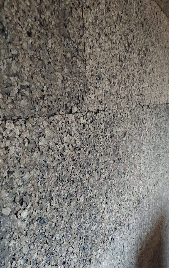

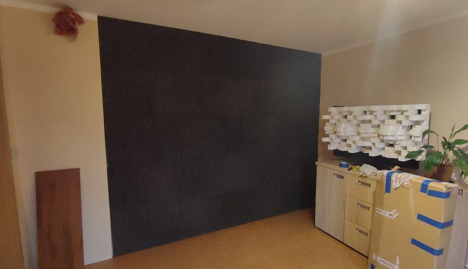

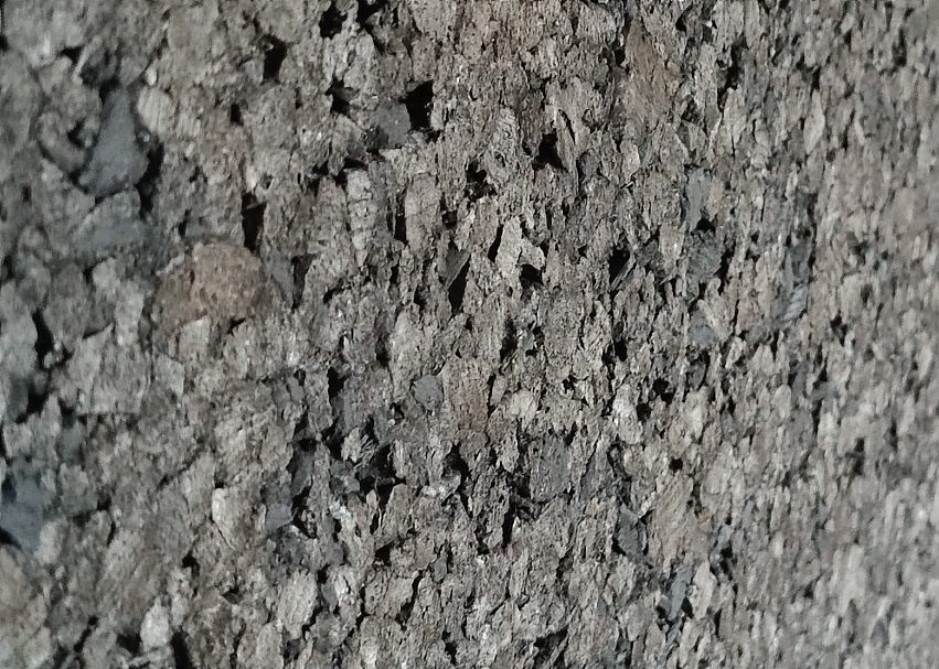

Niedawno korek wylądował na ścianie na wprost kolumn za słuchaczem. Wg mnie jest to najważniejsza ściana jaką trzeba zaadoptować gdyż to od niej odbija się najwięcej energii a fala odbita zawsze jest przeciwna do tej docierającej z kolumn. Dyfuzory ustawione pomiędzy kolumnami ładnie wyglądają na zdjęciach i na tym byłby koniec.  Pokryłem nim 80% ściany (20% nie pokryty stanowi filar wentylacyjny). Wybrałem zwykły nie profilowany korek ekspandowany grubości 30mm (na nim będę jeszcze montował dyfuzory fraktalne). Kleiłem na pianę akustyczną Soudal Flexifoam. Po wyłożeniu piany na płytę (tak jak wykłada się ją ma styropian przy dociepleniach) trzeba odczekać 10 minut zanim przyłoży się płytę do ściany - stworzy się wtedy pewien dystans pomiędzy ścianą a styropianem. Będzie on też lepiej przyklejał się do ściany. Korek ekspandowany jest porowaty, dużo cięższy od styropianu czy wełny. Dość delikatny bo nie zawiera klei i łatwo się kruszy - zwłaszcza na krawędziach. Ponieważ w pokoju były już kolumny mogłem na bieżąco śledzić wpływ postępów pracy na dźwięk. Już przy zaklejeniu 1/3 efekt był dobrze słyszalny. Przy 2/3 było już całkiem fajnie a wyklejenie całości spowodowało, że efekt przeszedł moje najśmielsze oczekiwania. Bas stał się zwarty, doskonale rozdzielczy nie wzbudzał się. Jednocześnie pozostała część pasma nie była stłumiona. Nie występuje efekt przetłumienia jak to się często zdarza przy różnego rodzaju gąbkach. Średnia głośność w miejscu odsłuchu bez problemu może być w granicach 85 dB (wcześniej już przy 75 dB było wrażenie hałasu, dźwięk się wzbudzał  i odsłucha stawał się męczący i nie przyjemny). Dzięki temu, że można uzyskiwać większe natężenia dźwięku jego odbiór jest zupełnie inny, czuć energię instrumentów a jednocześnie zachowuje się pełną rozdzielczość, czytelność, scenę. Jeśli chodzi o izolacyjność (w stosunku do innych pomieszczeń) to cała ściana (belit 12cm) tłumi około 40-45dB (ciężko mi było zmierzyć bo dochodziły inne dźwięki z zewnątrz) co przy średniej głośności w granicach 75dB daje już w miarę zadowalające efekty.
Zaloguj się, aby zobaczyć treść (możliwe logowanie za pomocą ) IMG_20220422_164410.thumb.jpg.9c896ad93e8d3fab54e015b4f4c674a3.jpgIMG_20220422_164431.thumb.jpg.fd01a935bb4b81cd1bdb52f6ab4a8b9e.jpgIMG_20220421_180151.thumb.jpg.5857024fd75274d32d1f3270949ddc61.jpg
Zaloguj się, aby zobaczyć treść (możliwe logowanie za pomocą ) Edytowane przez Seyv
A to ciekawe bo według pomiarów korek ekspandowany 40 mm prawie nie pochłania częstotliwości poniżej 300 Hz.

Nie mierzyłem jeszcze gdyż jak na razie jest to tylko część adaptacji pomieszczenia. Co do wrażeń, to mając już iluś tam letnie doświadczenie w audio (a to też nie pierwsze pomieszczenie, w którym robię adaptacje akustyczną) ufam temu co słyszę. Poprawa na basie może wynikać, że sposobu montażu korka na ścianie (który opisałem). Pomiędzy korkiem a ścianą są komórki do których jest dostęp przez pory korka co mam że tworzyć sporą ilość losowo strojonych rezonatorów. Dodatkowo sprawia, że sam korek jest elastyczny (pod naciskiem dłoni ugina się). Efekt w porównaniu do wniesienia kilku dyfuzorów na bazie wełny PT80 jest bez porównania większy (można by napisać , że o tyle większa co i pokryta powierzchnia - z tym, że przy podwodnym pokryciu powierzchni wełna miała większy wpływ, dopiero zakrycie 2/3 powierzchni zaczęło robić znaczącą różnicę).

Korek był zastosowany z zamiarem izolacji akustycznej pomieszczenia i nie spodziewałem się tak dużej poprawy akustyki wewnątrz pokoju, zwłaszcza w dolnym zakresie, który jest zawsze najtrudniejszy do opanowania. Dlatego postanowiłem się tym podzielić, tym bardziej, że wcześniej była duża niepewność co do użycia korka.

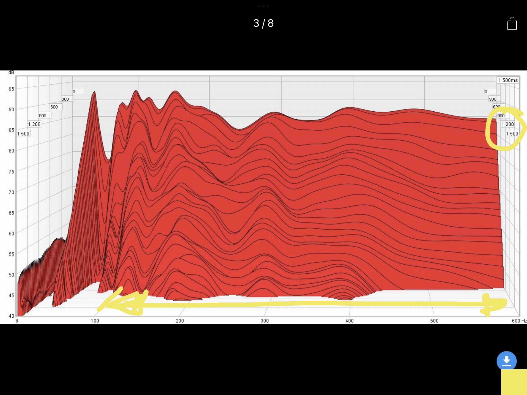

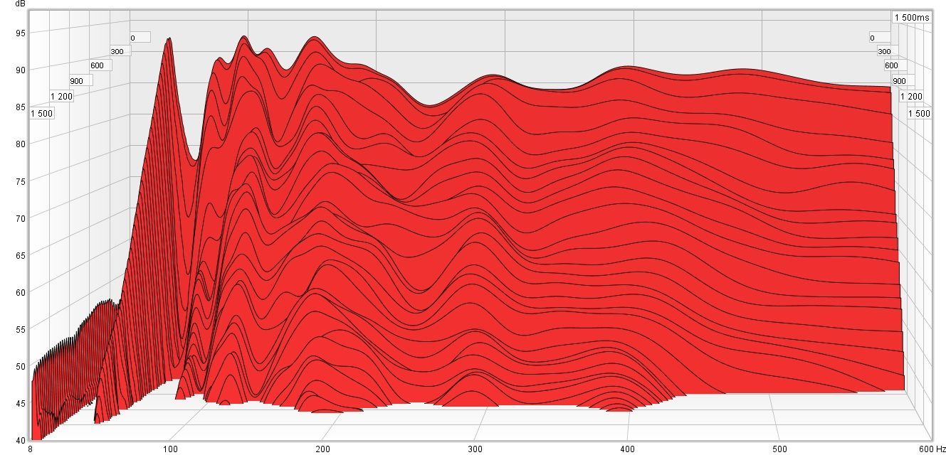

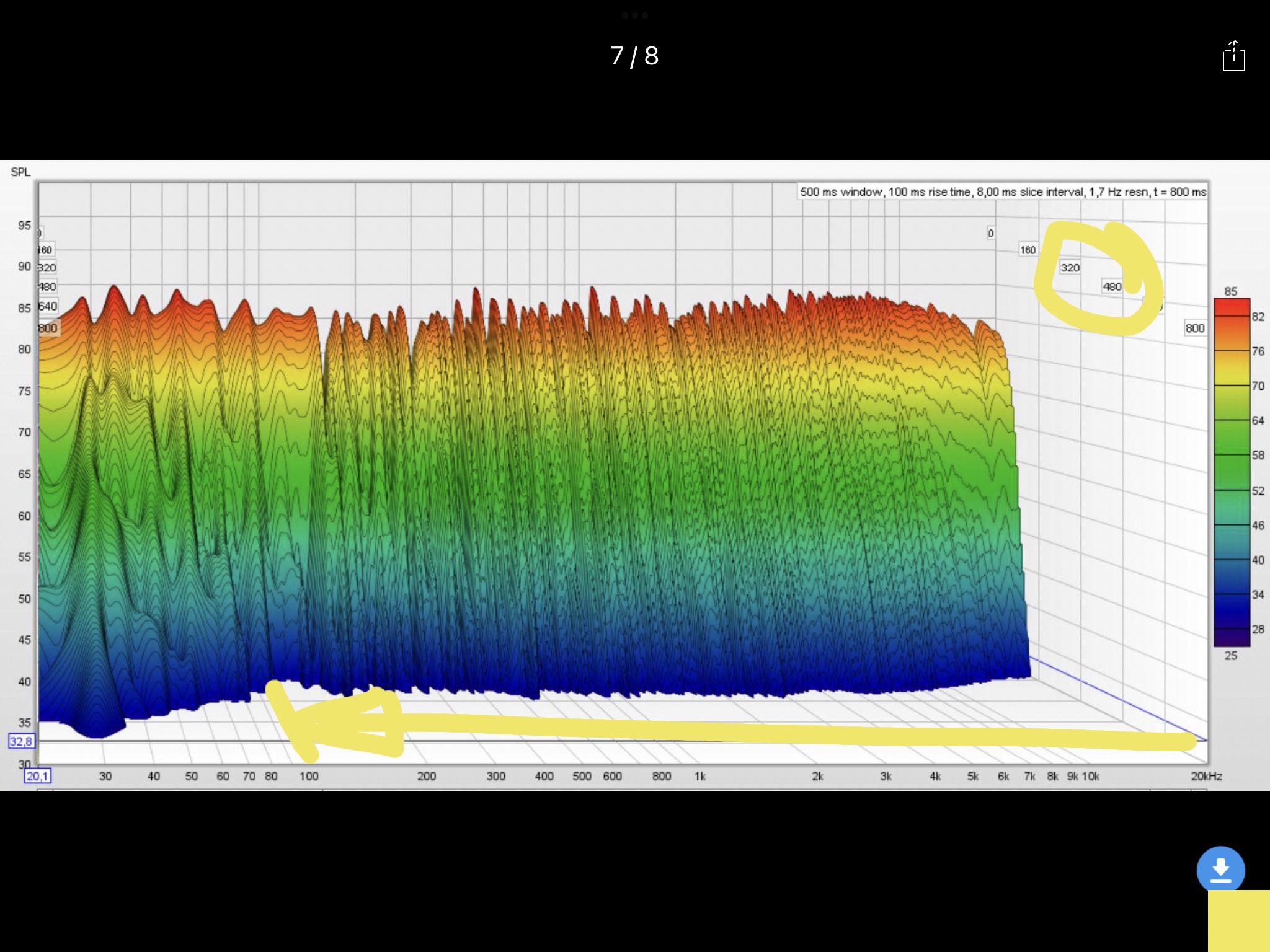

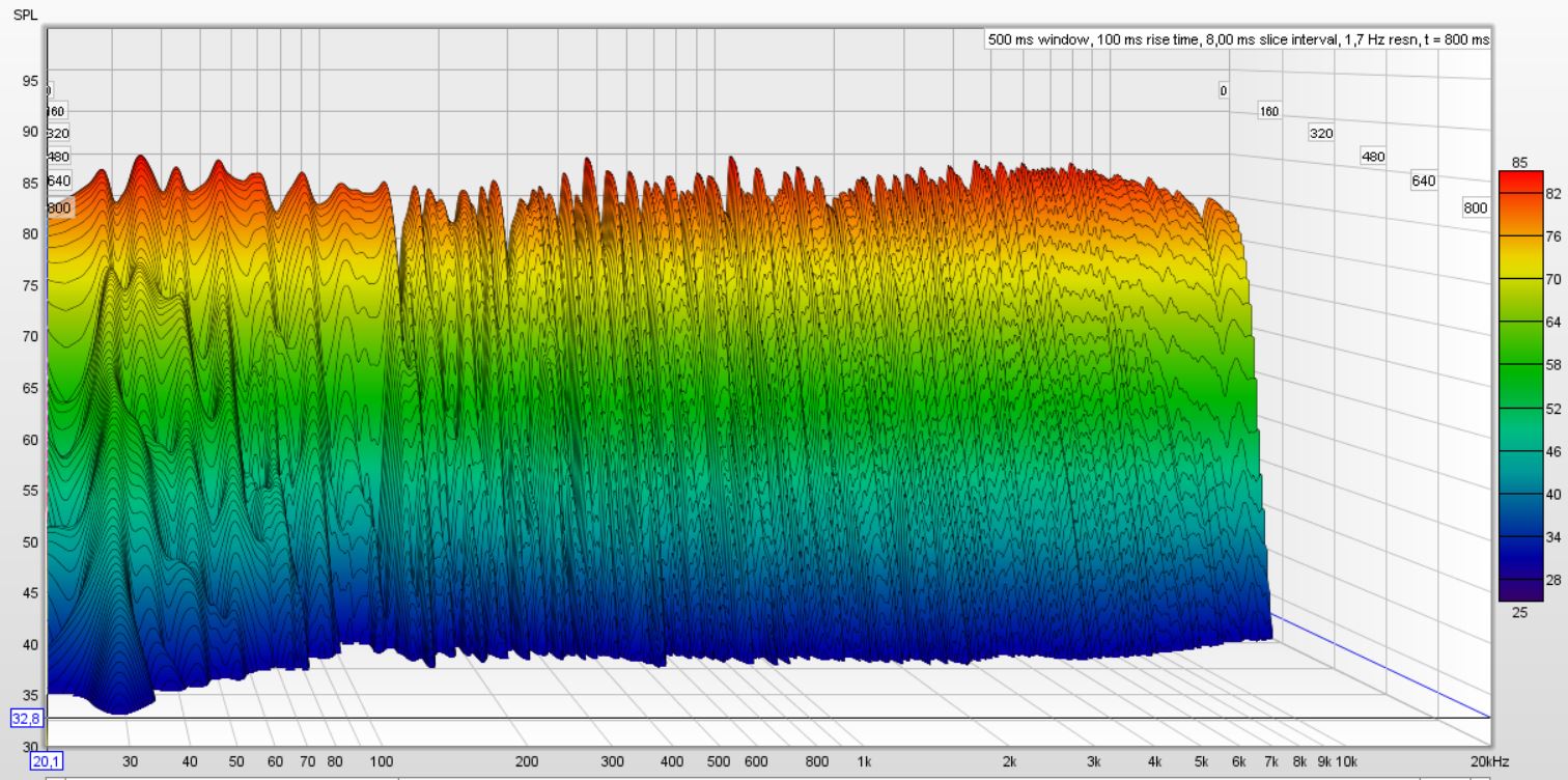

A proszę i pomiary
Pierwszy waterfall z miejsca odsłuchu w zakresie do 600Hz
Zakres spadku o 60dB aby było książkowo.

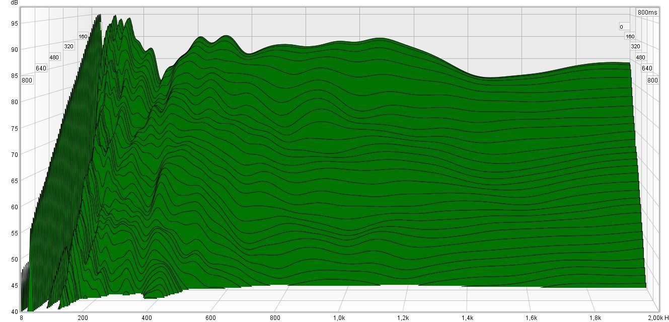

dla porównania do 2 kHz, wyżej chyba nie ma potrzeby w omawianym temacie
i aby było sprawiedliwie bez dwóch absorberów z wełny akustycznej grubości 15cm stojących za kolumnami w czasie poprzednich pomiarów.
Jak pisałem powyżej najwięcej do życzenia pozostawia pasmo poniżej 100Hz i jak widać bardzo się nie pomyliłem ( napiszę uczciwie, że wcześniej robiłem symulację więc wiedziałem, gdzie będą problemy i pomiary to pokazują).

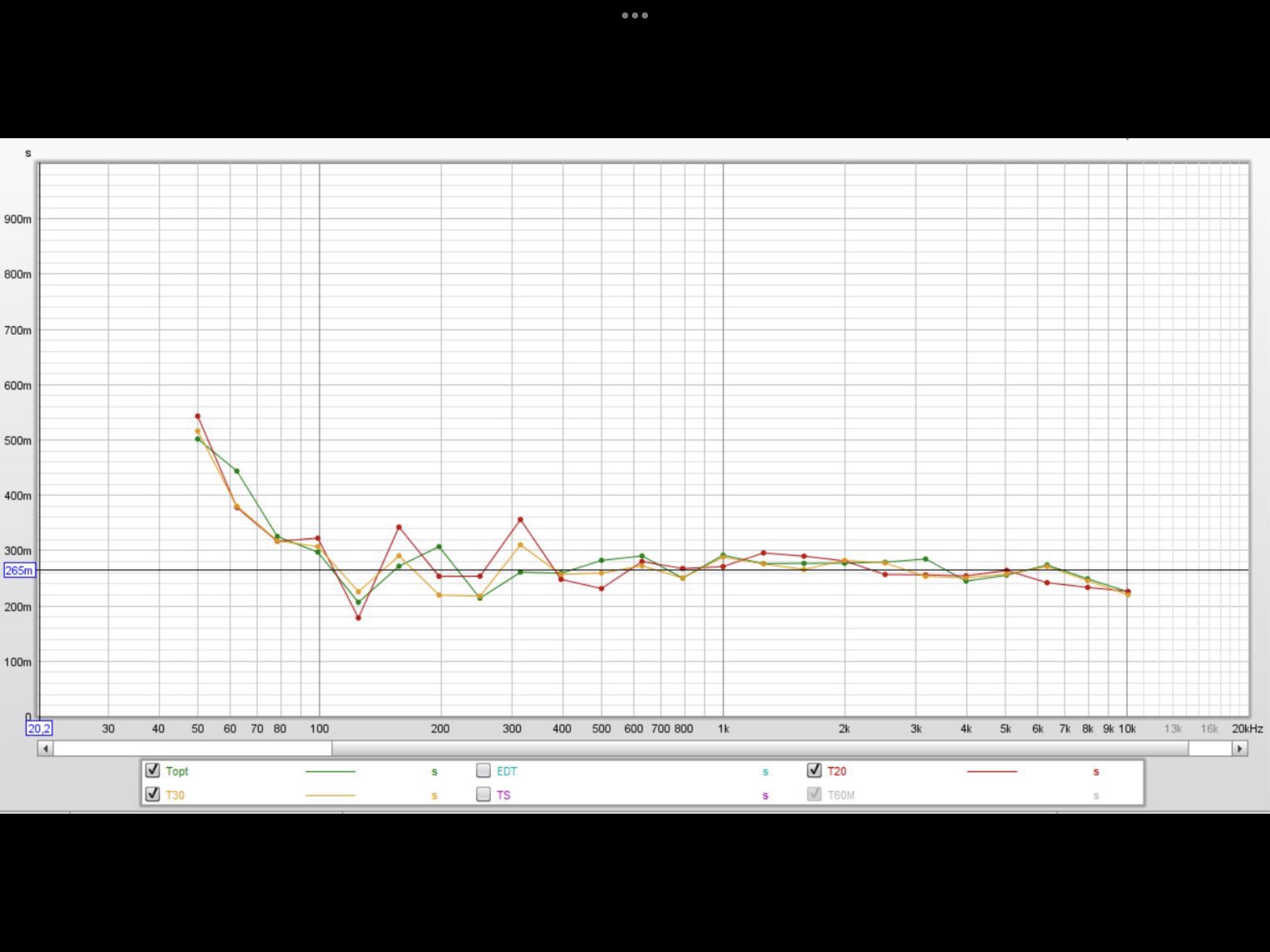

Nie rozumiem, co masz na mysli piszac ksiazkowo i 60dB.
Gdzie te 60dB, skoro skala pomiaru jest 40-85dB
Teraz to jest (jak sie po slasku mowilo) „po ptokach“, bo brakuje pomiar przed instalowaniem korka
Jak wyglada RT60 EDC?
Szczyty są na 95 , nie bądź taki drobiazgowy ...
legendy nie zapisuje:
zielony - topt
fiolet - T30
czarny - T20
seledynowy - EDT
Ja mysle, ze z tymi pomiarami jest cos „nie tego“
Srednie wartosci czasow poglosu w typowych nieadoptowanych warunkach domowych to okolo 400ms.
A na twoim wykresie nawet wysokie zaczynaja sie 400ms i wzrastaja do 1500ms.
To extremalnie dlugo.
Popatrz tez na Waterfall: dla 40dB poruszasz sie w zakresie 1200ms
No tu juz troche przesadzasz. Typowe niezaadaptowane pomieszczenie to raczej cos blizej 0,5-0,8.
Ten poglos w okolicy 0,265 to juz za duzo, moze tracic troche na dynamice wysokich. No ale to tylko moje zdanie 😉

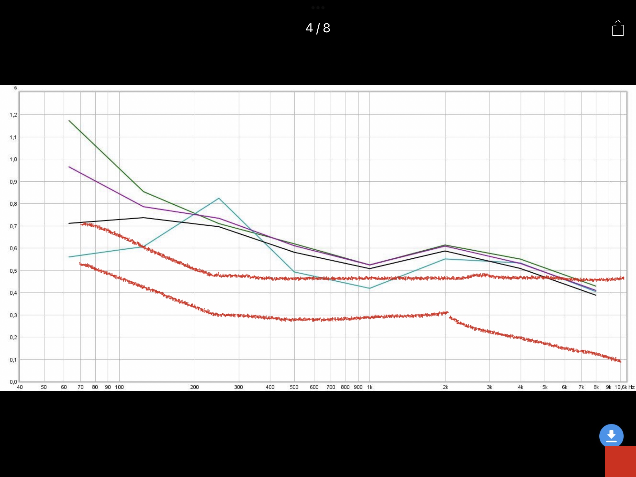

Na zdjęciu poniżej są czasy pogłosu przed adaptacją. Sięgają 2500ms. Przecież to na ucho słychać. Nigdy nie byłeś w pustym pomieszczeniu? W pomieszczeniu którego pomiary pokazałem poza niewielką komodą - widoczną na zdjęciu i małymi dyfuzorami na niej), dwoma (jeszcze nie dużymi kolumnami) i wzmacniaczem stojącym na podłodze nic nie ma.
Inne możesz sam policzyć
przecież to są jakieś artefakty na 8 Hz bez jakiegokolwiek znaczenia. Reszta pasma od 100Hz do 400Hz równo na 900ms (gdzie przed przyklejeniem 9mkw korka na jedną ścianę było 2500ms).
Hi,
Zaczne od tego, ze przy takich tematach zwracam uwage tylko na zakres powyzej 100Hz, bo to jest to, na co mozna wplynac „konwencjonalnymi“ srodkami typu pianki, absorbery, dyfuzory. Wszystko ponizej jest poza zasiegiem takich srodkow i wymaga specjalnych aktywnych rozwiazan.
Do tego dochodzi dokladnosc pomiarow najnizszego basu semiprofesjonalnymi mikrofonami.
Dlatego ignorujemy wszystko ponizej 100Hz.
Czyli do rzeczy
Co jest „normalne“ dla typowego, normalnie urzadzonego mieszkania.

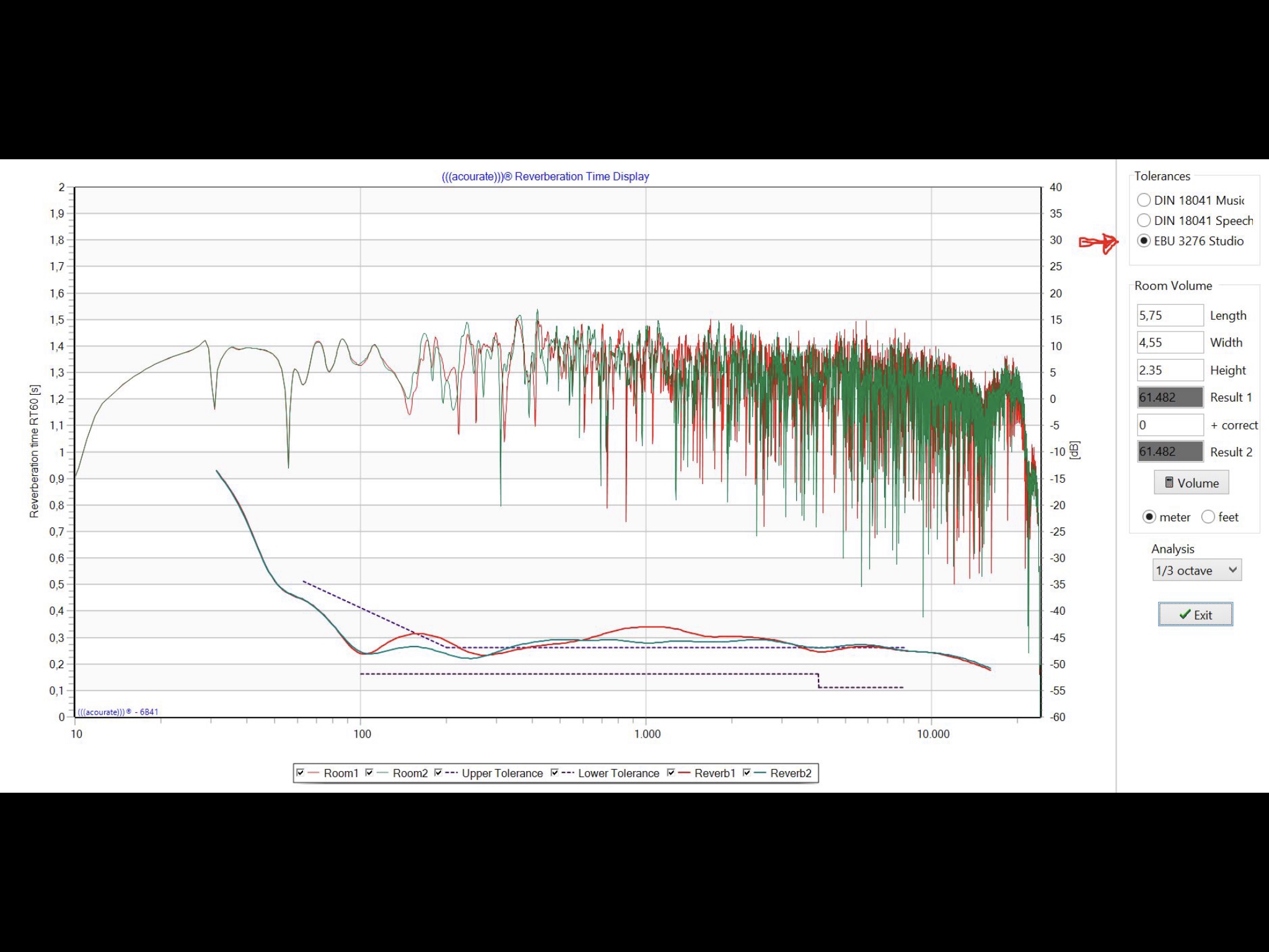

Pozwolilem sobie przytoczyc z innego watku pomiar naszego nowego na polu pomiarow kolegi z jego normalnego mieszkalnego/uzytkowego pomieszczenia. Domyslam sie ze nie ma tam jakiejs super-duper adaptacji akustycznej
Zaloguj się, aby zobaczyć treść (możliwe logowanie za pomocą ) Co widzimy?
Rownomierny przebieg w calym zakresie powyzej 100Hz i to przy znosnych wartosciach ok. 500ms
A teraz co zaleca norma dla normalnych domowych warunkow do sluchania muzyki (patrz po prawej u gory „Music“)
Popatrz na „korytarz“ zaznaczony kropkowana linia (zignoruj moje ekstremalnie zoptymalizowane wartosci)
IMG_0548.thumb.jpg.b9c6e04f0c2a383c0031dd8ee974a78f.jpgA tak wygladaja wyzsze wymagania „studyjne“
A tak to wyglada, jak przeniesiemy ten korytarz (te czerwone linie) normy „domowej“ (Music) na twoj pomiar w tym sensownym zakresie powyzej 100Hz
Podobnie podejrzanie wyglada ten Waterfall
Jeszcze raz dla porownania (zignoruj te 260ms, pomysl ze to 400ms )
Dlatego te przytaczanie jakichs tam kalkulatorow i wspominanie 2500ms jako normalne dla nieadoptowanych pomieszczen jest moim zdaniem malo sensowne
Pamietaj, ze wazny jest nie tylko poziom czasu poglosu (ile ms), ale takze jego przebieg (czyli mniej wiecej taki sam poziom w calym zakresie powyzej 100Hz) i symetria dla lewego i prawego kanalu (czyli podobny poziom dla L i R -> dlatego zawsze robie 3 pomiary: L, R, L+R, ktore potem moge porownac)
Ten rownomierny przebieg i symetrie L/R widac na dole na ponizszym pomiarze (zielony i czerwony)
