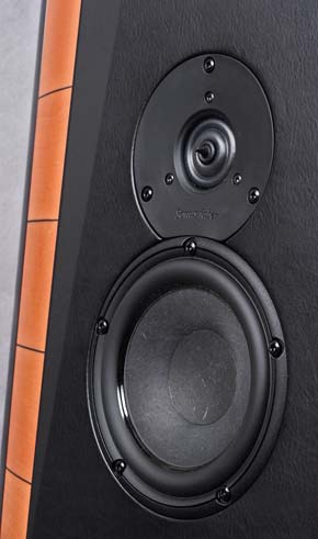

Ale dosyć niedawno naprawiałem takie Sonusy - zachowane w idealnym stanie oryginału. Wymieniałem parę 18W na nowe.
Wysokie to stylizowane na szpilki rewelatora standardowe XT25 tu z jeszcze innym dziubkiem.
I niestety musiałem stwierdzić ze wysokie Tony odstawały jakością od całej kolumny - najsłabszy punkt. Znam dobrze granie szpilek z droższych serii i to niestety sporo gorsze granie - mimo podobnych albo nawet tych samym membran. Albo po prostu SF coś tu przekombinował z jego filtracją.

No bo to bardzo drogie kolumny. kosztowały około 25k w tamtych latach czyli kiedy rewelatory miały swoją premierę.
A to już bardzo dawno :).
