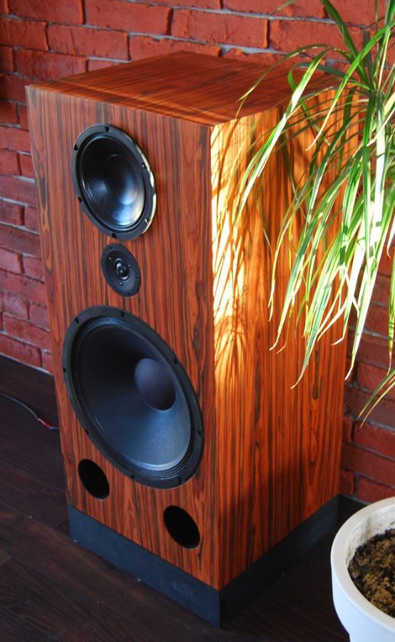

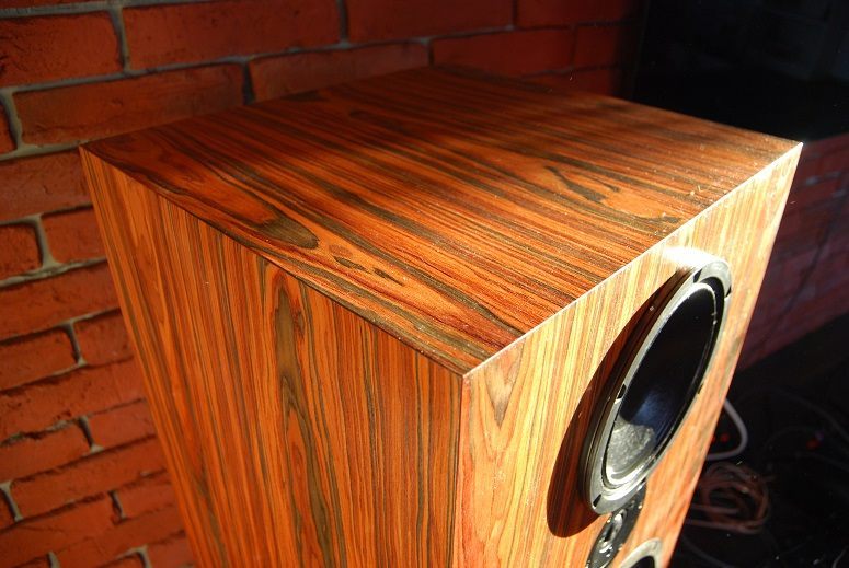

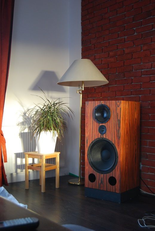

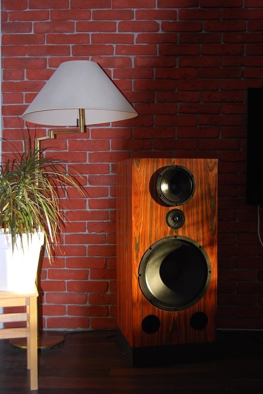

23 minutes ago, tutka said:
na zachętę kilka fotek.
aleś kurde je odjebał - podziwiam - zdecydowanie lepiej niż wcześniejsza wersja light ;]
kurde mega zazdroszcze ludziom co mają skill estetyczny - mi niestety bozia poskąpiła 😄
Trochę praktyki tylko już mam, nic więcej 🙂, ale dziękuję.
 Od czasu jak słuchaliśmy nastąpiła spora różnica w dźwięku, zgodnie z oczekiwaniami w zasadzie. Musisz kiedyś wpaść znowu.
