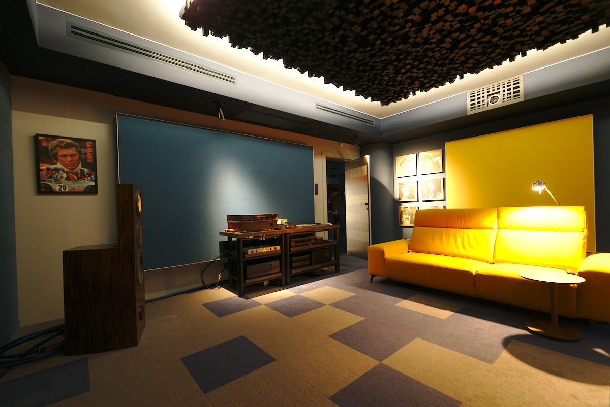

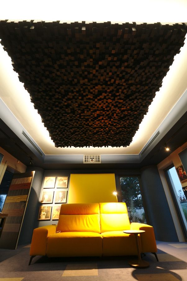

Natomiast wizualnie to taki sufit potrafi zrobić duży efekt WOW. Kilka miesięcy temu robiłem studio, w którym połowa sufitu była w lustrzanej membranie, dzięki której pomieszczenie wydaje się dwa razy większe.
