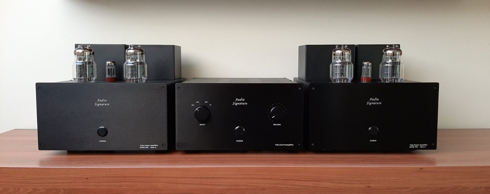

Sitodruku nikt ci nie zrobi, zbyt mała ilość. Zwykły druk UV zrobi prawie każda drukarnia, a żeby było super, hiper, extra można nanieść dwukrotnie. Jak znajdę zdjęcia to wrzucę.
tył z gniazdami to druk UV jednokrotny
front to laser na czarnej anodzie
świetnie to wygląda. Ja bym chciał "odnowić" front panel, tez byłbym chętny na namiary firm, które robia takie cuda.

Ja robię systematycznie obudowy do wzmacniaczy (frezowania CNC) a lakierowanie robię w zaprzyjaźnionej lakierni po prostu (z laserem tak samo). Do wydziergania takich napisów wystarczy laser 30W więc nie trzeba szukać po dużych firmach.
Jak jesteś z okolic Warszawy to możesz podjechać i zobaczyć sobie u mnie jak takie napisy zrobione laserem wyglądają na żywo, albo mogę Ci podesłać na PW stronę gdzie sobie przejrzysz konstrukcje z właśnie tak zrobionymi napisami. Jak coś to daj znać bo nie chce tu wrzucać żeby nie być o coś oskarżanym...

Sprzęt był robiony dla klienta więc trzeba było się postarać 😉

Druk UV to drukarnia KMB press w Katowicach
Anodowanie i barwienie alu ELBIT Czeladź, tu trzeba pogadać z szefem produkcji, kompetentny gość
Laser - MK GPHIC Siemianowice Śl. facet ma niesamowitą cierpliwość skoro wytrzymał moje marudzenie 😉 no i robi naprawdę dobrze. Tu pliki były w dwg
