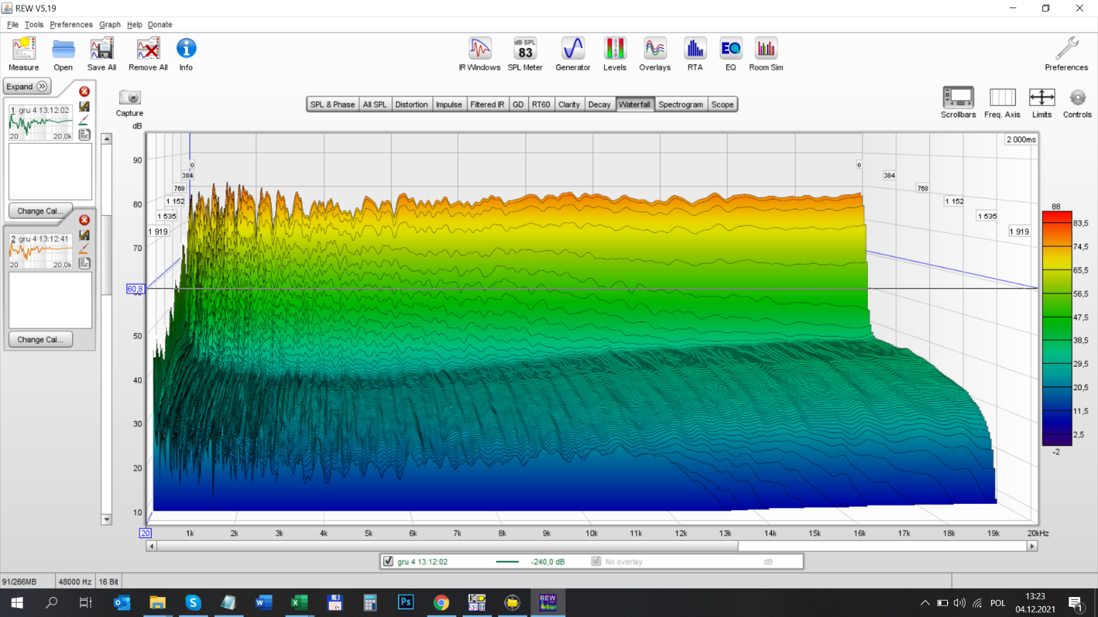

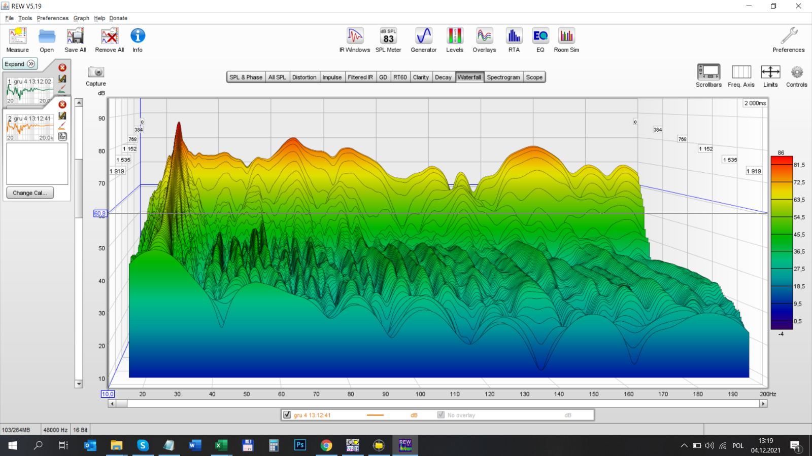

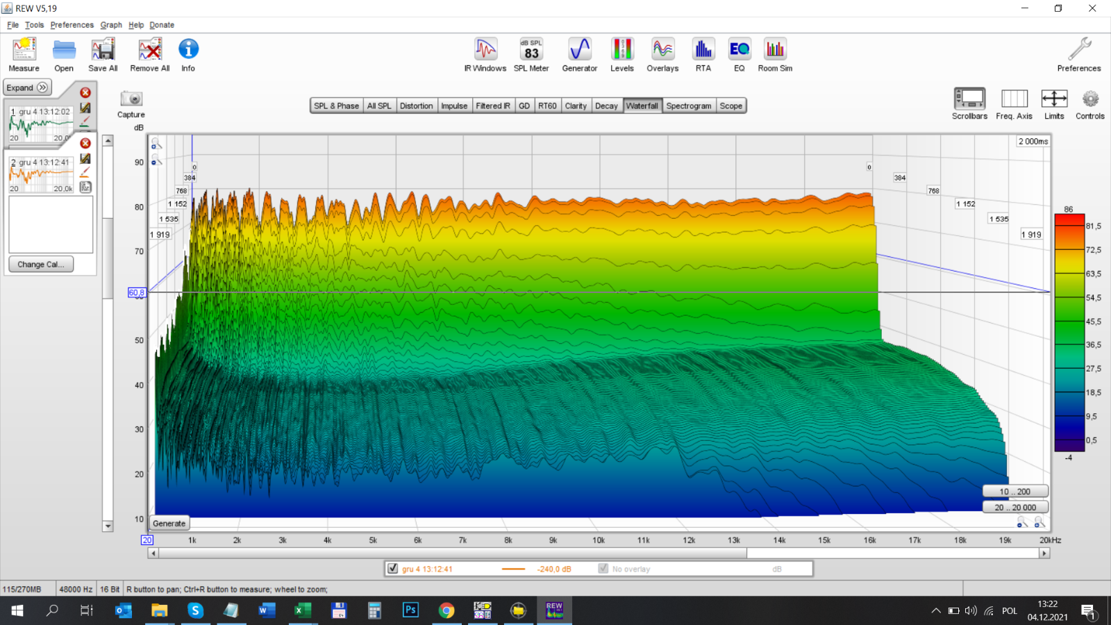

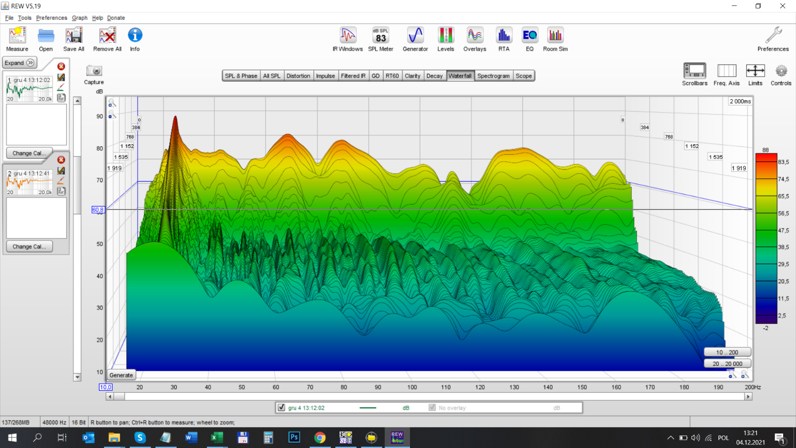

Nie bawiąc się w "profesjonalne" (domowe) pomiary, ustawiwszy obie kolumny obok siebie (przylegająco), mikrofon lekko poniżej wysokości tweetera, w odległości około 1m i przy testowym "pink noise" na 75dB, różnice pomiędzy kolumnami:
L - nowa zwrotnica (pomarańczowy kolor)
R - oryginalna zwrotnica (zielony kolor)
Tak, wiem... Jest spora dziura przy 150Hz. Trudno powiedzieć, czy to kwestia akustyki (zapewne tak). Pokój nie jest komorą bezdechową.
WF - 0-200 (L- nowa zwrotnica)
WF - 0-200 (R- oryginalna zwrotnica)
WF - 20-20.000 (L- nowa zwrotnica)
WF 20-20.000 (R- oryginalna zwrotnica)
Wydaje się, że przynajmniej na wykresie wymiana zwrotnicy nic nie popsuła, a w niektórych miejscach przebieg jest minimalnie korzystniejszy - to zapewne już kwestia ustawienia, czy czynników nieobiektywnych.
Czyli co? Tylko wnioski odsłuchowe w sumie?

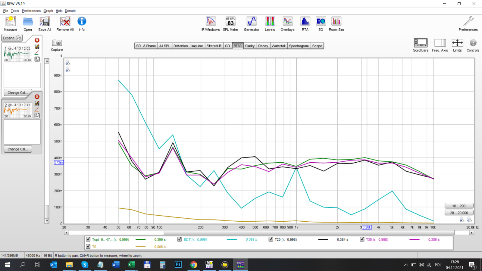

RT60 - L- nowa zwrotnica
RT60 - R- oryginalna zwrotnica
Odsłuchowo, nawet sam szum testowy, jest nieco "jaśniejszy" na kolumnie z nową zwrotnicą. Brzmi jakby "prawdziwiej", bo na kolumnie z oryginalną zwrotnicą szum (pink noise) jest nieco "wygaszony".
Aha, ciekawy też wniosek... Ustawiwszy generator na 40Hz i przy zwiększaniu głośności, z oryginalnej kolumny wydobywają się lekkie "trzaski" (tak, jakby nie radziła sobie z kontrolą tej częstotliwości). W nowej kolumnie, ze zmienioną zwrotnicą, tych trzasków już nie słyszę... Wpływ wzmacniacza wykluczony - oba kanały zamiennie na kablu testowane i zawsze tylko "stara" kolumna "trzeszczy" (wysoki poziom wzmocnienia).

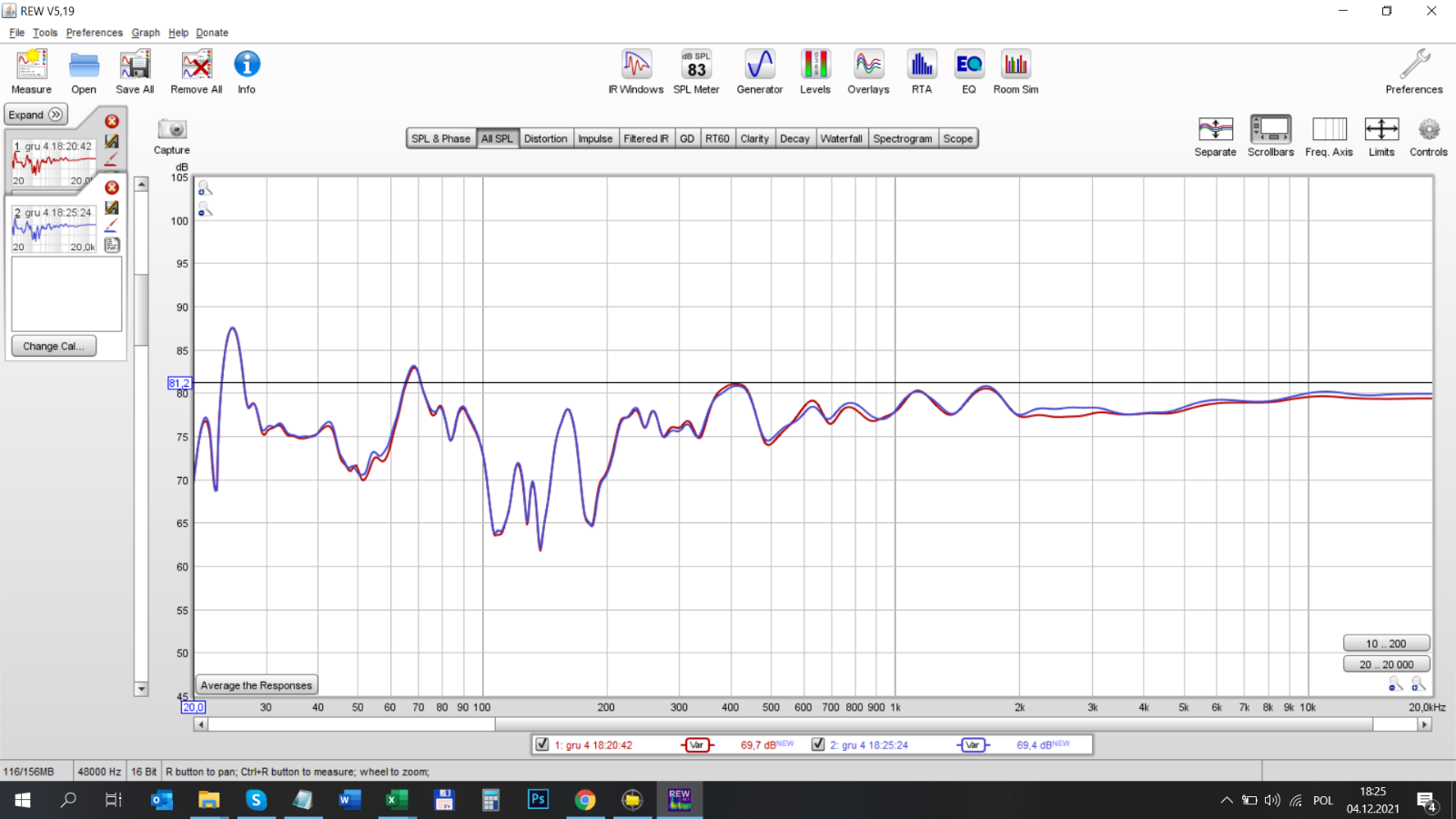

A tak wygląda SPL dla obu kolumn, już po wymianie zwrotnic. Z grubsza przebieg ten sam - miejscami nawet linie "nakładają" się, co w warunkach pokojowych jest raczej dobrym wynikiem. Słowem, chyba niczego nie popsułem - przynajmniej, jeżeli chodzi o przebieg pow. 200Hz, bo jest naprawdę ładnie.
Pomiary oczywiście, tym razem osobno - najpierw jedna kolumna, a potem zmiana (bez dotykania ustawień).
jeśli daleś elementy o takiej samej wartości jak w starej zworce to nie popsuleś
możesz jeszcze zmienić polaryzację przewodow na jednym z głośników i zrobic pomiar
jeden w tej polaryzacji drugi po zmianie polaryzacji w tych samych warunkach na jednym wykresie, zobaczymy wtedy jak wygląda w przybliżeniu zgranie obu głosników
