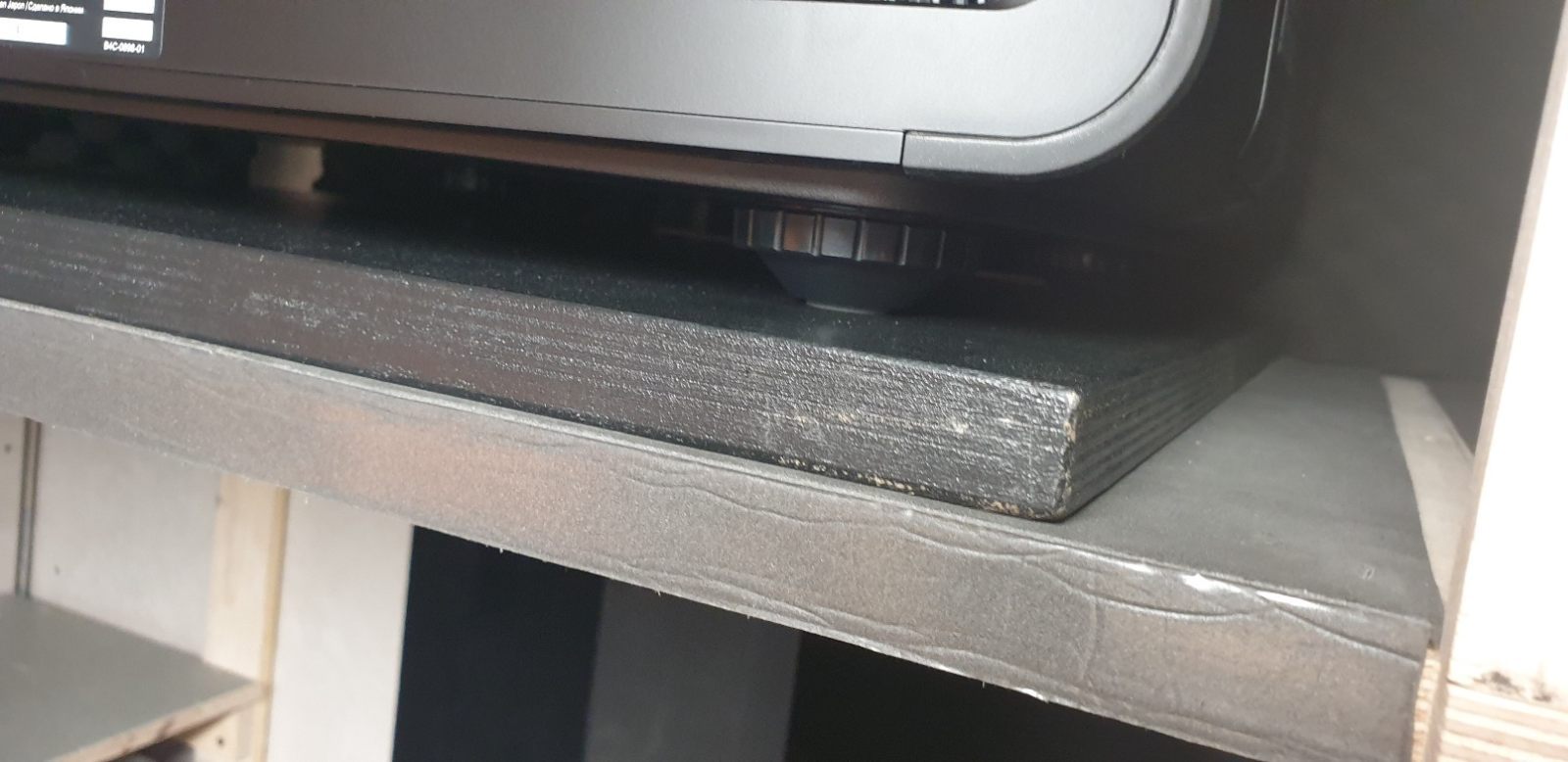

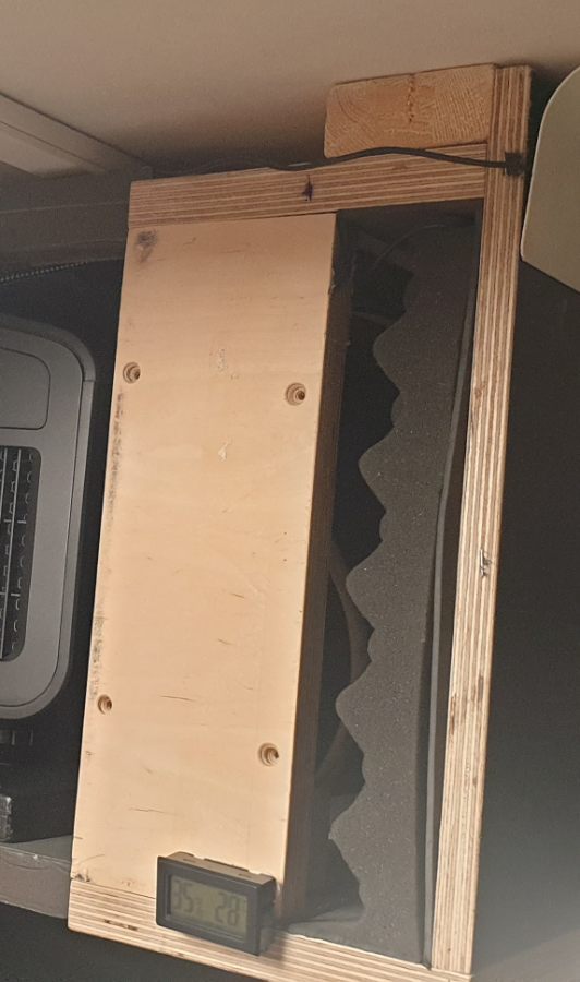

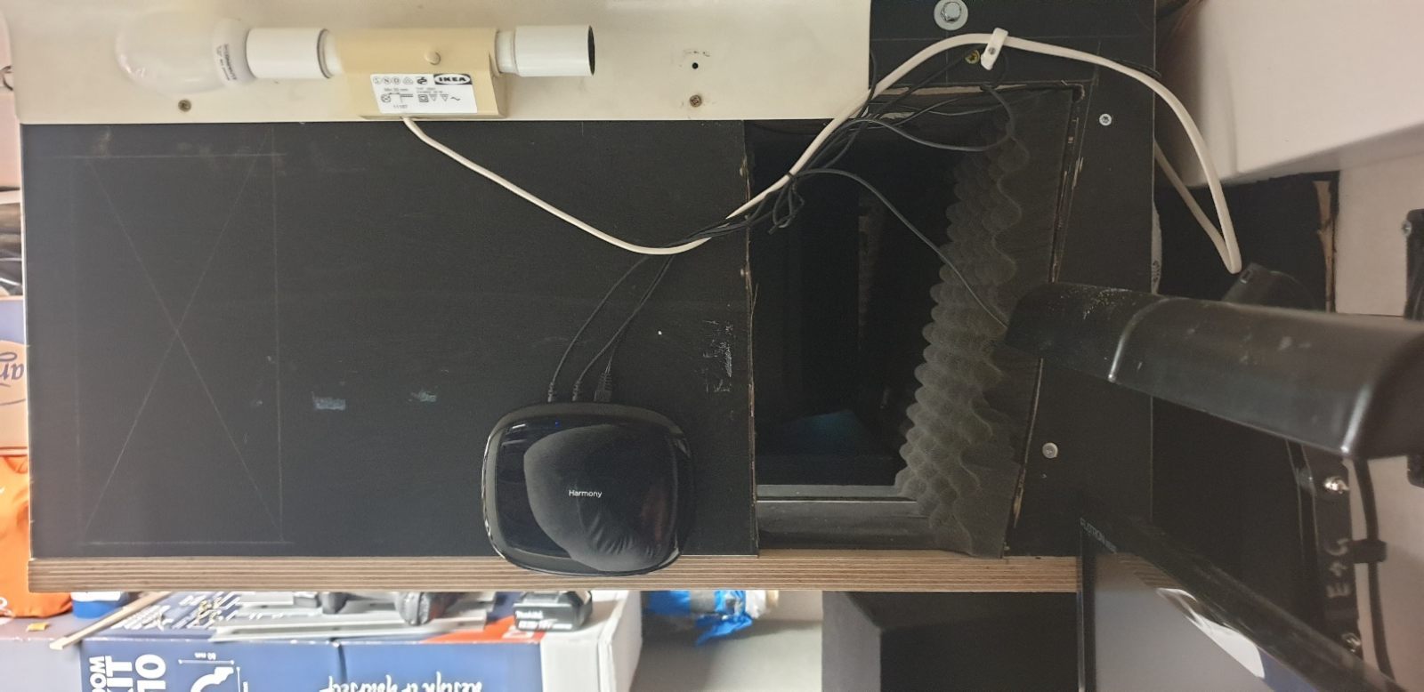

Projektor już działa  zainstalowany w Hushboxie....Jednak nie było się bez problemów....
przeliczyłem się z wymiarami ...
Hushbox poszedł do przeróbki i praktycznie pełni teraz rolę ...regału /półki ,w której został umieszczony Projektor.
Kanały wentylacyjne zlikwidowałem Wentylatory zdemontowałem,drzwiczki rewizyjne od tyłu...  zdjąłem...Po bokach w przedniej części  wyciąłem  dwie spore  dziury które zapewniają wentylację.
Niestety kolejny problem który się pojawił to TUNEL PROJEKCYJNY...
Choć otwór projekcyjny jest dość duży to jednak dolna jego krawędź przeszkadzała w projekcji obrazu i rzucała cień na dolny obszar ekranu...
Fuck...
Ale nic,🙄 coś pomyślimy....
Pomogła podstawa ze sklejki o grubości 2cm ...ufff 😅
Te 2cm uratowały mi życie...
Teraz obraz mieści się w ekranie.
Szyba została .Projektor jest bardzo cichy .W trybie low  praktycznie niesłyszalny .Z HDR coś tam szumi ale praktycznie nic nie słychać z pozycji sofy .Nawet w cichych scenach.To najważniejsze ...Testy były a jakże ...Podzielę sie nimi niedługo😎

Tak jest wielki....i ciężki  powiem nawet ,trochę nieporęczny ....mieścił się do Hushboxa ale.....
Po pierwsze wedłóg instrukcji zalecają po 15 cm wolnej przestrzeni wokół projektora.
Po drugie  projektor zasysa z tyłu a wylot powietrza ma po obu stronach z przodu ,także kolidowało to z ergonomią. Postanowiłem nie ryzykować....
Trzecie i ostatnia sprawa
On jest naprawdę cholernie cichy...Naprawdę.To znaczy nie na tyle aby mi wisiał 1m nad głową. ale z tyłu odgrodzony szybą i tą pseudościaną...niesłyszalny .W związku z tym mniej roboty było wywalić wszystko niż przerabiać Hushbox pod jego kątem.Teraz jest "przewiewnie"  i dalej cicho. Temperatura 30 st...stabilna

Nie no na wylotach czuć gorące powietrze ale przed Projektorem mam zamontowany czujnik temperatury i on pokazuje  max  30 ' praktycznie bez zmian...Po takiej sesji 3 godz HDR  też .Gompki wygłuszające na froncie są wyczuwalnie ciepłe...ale nie na tyle  by wzbudzać jakiś alarm.
Zaloguj się, aby zobaczyć treść (możliwe logowanie za pomocą ) 20240111_192147.thumb.jpg.1015a6688a58fc3aa268299b08819b4e.jpg
Widać lampowy się mniej grzeje od lasera, co potwierdza jasność 1800 lumenów(lampa) vs. 2200 lumenów(laser).

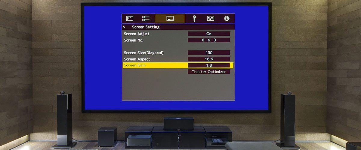

Jeszcze mała rada Gmow dla Ciebie, JVC jako jedyna marka projektorów na rynku ma możliwość indywidualnego ustawienia rodzaju ekranu i powierzchni projekcyjnej, wielkości obrazu,formatu i ustawienia gain.
Wejdź w trzecią kafelkę menu później w Screen Setting i ustaw to co napisałem powyżej do tego dopisz numer ekranu Saymour AV Center Stage XD ma numer 129. I wtedy wejdź w ustawienia JVC o nazwie Theater Optimizer i potwierdź te powyższe ustawienia i wtedy projektor ma wszystkie potrzebne informacje do dostosowania obrazu HDR.
Jak JVC będzie wiedział jaki jest duży ekran, jaki ma format, gain, i powierzchnię projekcyjną wtedy mapowanie dynamiczne tonów do HDR-u będzie idealnie dopasowane.
Masz tu kilka zdjęć i link do numeru ekranu JVC jak to zrobić.https://www.jvc.com/global/projector/screen/
Sony czy Epson nie posiada indywidualnego ustawienia producenta ekranu, rodzaju powierzchni, wielkości obrazu, formatu, gain. Jest to bardzo fajna opcja wtedy projektor sam wie już jaki masz ekranu i automatycznie mapuje te tony dość dokładnie.
Pozdro. Myślę że trochę pomogłem.

Dzięki  👍
Te ustawienia ogarnąłem i mam ustawione pod mój ekran Magiczna liczba 😉 129....

Nie ma za co trzeba sobie pomagać, wpisz jeszcze wielkość chyba masz 140 cali po przekątnej, format 16:9 i bardzo ważna wskaźnik gain.
Link do indywidualnego ustawienia różnych marek ekranów do nowej serii JVC tak na przyszłość jak by ktoś inny chciał skorzystać :
