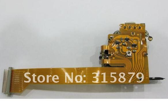

Już od dawna posiadam system w skład którego wchodzą kolumny podstawkowe Sonus Faber Concerto...wzmacniacz Densen Beat 100 i odtwarzacz CD Micromega stage4 w której prawdopodobnie jest laser do wymiany.Mam pytanie czy jest możliwość jego wymiany i gdzie mógłbym to zrobić i ile mniej więcej to kosztuje.Liczę na zrozumienie i pomoc.Jeśli naprawa nie będzie możliwa to proszę o polecenie jakiegoś dobrego odtwarzacza do 1tys. zł może być oczywiście używany.Słucham głównie muzyki spokojnej i nie lubię ostrego grania.Dziękuje i pozdrawiam jestem z woj. małopolskiego.
nie kupuj innego odtwarzacza tylko wymień laser, siedzi tam popularny laser Philipsa CDM12.4 / CDM12.1, jeśli potrafisz posługiwać się śrubokrętem to sobie poradzisz, tym bardziej, że tego lasera nie trzeba kalibrować, gdyż jest już fabrycznie przygotowany do pracy, możesz wymienić sam laser lub cały mechanizm z laserem
tu masz sam laser, w dodatku piszą że to orginał
a tu masz razem z mechanizmem
Laser już wymieniony kupiłem ten co podałeś w linku ale niestety nie wykrywa płyt na wyświetlaczu komunikat ,,no disc,,
Prawdopodobnie jest jeszcze jakaś inna usterka,nie słyszę aby płyta się obracała więc może to napęd jest jeszcze do wymiany? Proszę o jakieś sugestie,czy może lepiej oddać do serwisu.Pozdrawiam
W przypadku lasera SONY KSS-213c aby działał prawidłowo trzeba było jeszcze usunąć tzw. zworę technologiczną czyli taki malusi lucik. Nie wiem jednak jak jest w przypadku tego lasera? Może podobnie?

a jaki symbol lasera masz w tym wyjętym z odtwarzacza - 12.1 czy 12.4?
sittek
w tych laserach nie ma żadnej zwory
Dostałeś linka do konkretnego modelu lasera a w odtwarzaczu występują dwa. Ich wzajemna podmiana taka oczywista nie jest. Obie głowice były stosowane w tym samym modelu - owszem - ale na całkiem innych płytach głównych.
Ale zakręcić plytą powinien.Po wymianie lasera dzieje się tak przeważnie jak się kupi chińskie g..o a napęd masz dobry.
Jak nie masz zasilania na LD to silnik ani drgnie nie mówiąc o kręceniu.
