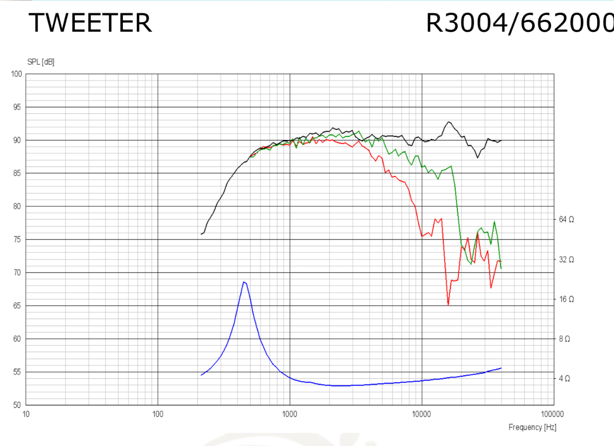

Koledzy pytanie takie. Mam kolumny ze szpilka na gorze, w ktorych wysokie opadaja na wykresie i nie bardzo moge cos zrobic z tym.
Ponizej wykres ze strony scanspeak.
Czy moje kolumny ze szpilka da sie łatwo przestroic tak aby „odzyskac wysokie” ???
skieruj wyjscie mikrofonu na szpilke i zrób pomiar wklej i wtedy może cos więcej napiszę

zależy od zwrotnicy czy łatwo czy trudniej 🙂 , jeśli zwrotnica jest z rezystorem na początku jak na wklejce zaznaczony na niebiesko  to bardzo łatwo ,

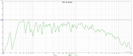

umik 0,5m od szpilki. Kolumny skierowane na punkt odsluchowy.

Teraz, slawek.xm napisał:
to jest pomiar jednej kolumny?
tak
tak

w tym kontekście to masz bardzo slaby akustycznie pokój
jak widzisz linia wysokich się trochę podniosła
ale i tak przerażenie mnie ogarnęło
jeśli nie ma w Twoim pomiarze artefaktów związanych z presterowaniem karty
to nie jest dobrze
zielony pomiar jest jakościowo lepszy
może odsuń mikrofon na 70 cm od kolumny i zrób pomiar z mikrofonem pomiędzy tweeterem a średniotonowym
jednej kolumny
Czerwony wykres dotyczy prawej kolumny z odl 0,5m.
Zielony wykres to obie kolumny w ukladzie trojkata rownobocznego o boku 2,7m, pomiar z miejsca odsluchowego
zielony Twój wykres pokazuje charakterystykę kierunkową
podobnie do zielonej i czerwonej z pdfa fabrycznego
 przy pomiarze na wprost nie powinno być spadku na wysokich chyba , że kolumna ma odchylony front do tylu wtedy spadek w oktawie 10khz 20khz będzie zauważalny

czy dobrze rozumiem? moj pomiar z odl. 0,5m od prawej kolumny jest zły?
transport streaming -Auralic Aries S1 ; transport cd - Pioneer PD 30AE mod; dac - Denafrips Pontus 2; wzmacniacz - Shanling A3.2 mk2; kolumny - YB Nord S25; listwa - Lector Edison 230; interkonekty cyfrowe - Chord Clearway i2s, QED Reference Digital Audio 40, QED Reference Optical Quartz, Srebrny diy usb; interkonekt analogowy - PAD Neptune XLR; kable zasilajace - Oyaide tunami, Oyaide black mamba, Furutech alpha 3, Yarbo 1100, Neotech Nep 3002, Belden; zasilacze - Auralic PSU S1, Nostromo, PD Creative, Ifi ipowerX.
 np skok na 4 khz nie jest normalny wg mnie coś nie poszlo dobrze z pomiarem
tym bardziej , że na zielonym pomiarze nie ma takich anomalii
a jeśli są przy pomiarze na wprost to tym bardziej przy pomiarze pod kątem

Moze ja cos spierdzielilem przy pomiarach?!
a jest jakiś problem byś pomiar powtorzył?
zmniejsz sygnal odrobinę ciszej ustaw mikrofom pomiędzy glośnikami z 70cm od kolumny i zmierz jeszcze raz
A to się nie da zbytnio co spierdzielić , dobrze ustawić mikrofon , włączyć REW zapyta o mikrofon i plik kalibracyjny i się robi , chyba że jakiś element systemu nawala ,lapek , połączenie kablowe , lub ''odbiornik'' usb wzmacniacza  , a jeszcze zapytam jak wypuszczasz sygnał z laptopa/kompa do wzmacniacza ? , po USB kablu ,czy wyjścia słuchawek  jack- rca
Edytowane przez jarekb
Po optyku ktory sie wlasnie spierdzielil 2 dni temu. Tzn gniazdo optyczne w dacu sie spier.... Pomiary byly robione pod koniec grudnia wiec chyba bylo wtedy ok.
Jutro sprobuje inaczej podlaczyc.
