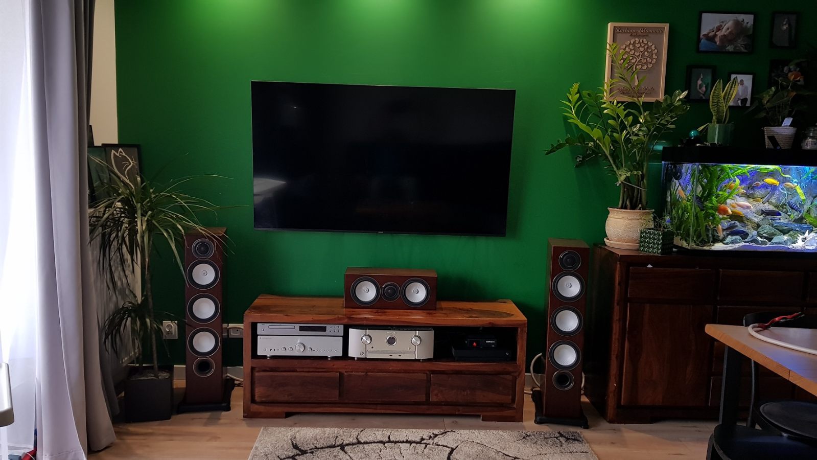

Chciałbym postawić suba z przodu ale ciasno jest. chyba ze wyjmę kwiatka z lewej. wówczas HT1003 wchodzi bez problemu a HT1205 na styk.
Po lewej widać za firanką autko, gdzie myślałem postawić suba głośnikiem do słuchacza.

Central na górę szafki po środku  lewa kolumna do szafki a sub w róg.Kwiatek tam gdzie samochodzik światło dobrze mu zrobi😂
Najgorsze co może być to sub w kąt!!! Gwarantowane na sam start podbicie o 9dB, mody pomieszczenia przez co wzbudzanie się basu i dudnienie… nie polecam najgorszego ustawienia. Tyczy się to samo RX-8 lewa kolumna wytwarza więcej basu i jest on bardziej słyszalny właśnie z lewej strony. Dodatkowo maja one też otwór bass refleks z tyłu co jeszcze to potęguje. Najgorsze miejsce z możliwych do odsłuchu, brak symetrii, nie wspomnę o centralnym bo jest w najgorszym miejscu jakim może być!!! Na dodatek jeszcze cofnięty do tylu, dyfrakcję i zniekształcenia gwarantowane.
Też uważam, że stawianie kolumn i subwofera w kąt to katastrofa. Bas się leje po ścianach bez końca. Moje RX8 mają zatkane otwory Bass reflex z tyłu oryginalnymi gąbkami z uwagi na wiadome podbicie basu po ścianach.
Co do centralnego to jak najbardziej posłucham porady i ustawie go centralnie 🙂

Komodę masz w otwartym aneksie więc nie powinno być problemu z przesunięciem jej dalej w prawo od kolumny FR. W powstałe miejsce możesz tam wstawić suba i to nawet otwartego. Bas i tak Ci się rozejdzie po obu pomieszczeniach, w sensie mniej odbić będzie = mniej dudnienia. Kwiatka daj gdzie autko, a FL ustaw pośrodku odległości od kaloryfera do szafki rtv. Odsun je też od ściany, efekty powinny Cię pozytywnie zaskoczyć. No i central na wierzch.

Nie widać na foto ale na komodzie stoi akwarium 200l czyli jakieś 300kg wagi. Więc ewentualne przesunięcie o max 10cm możliwe przy następnej podmianie wody 🙂
Plan obecny po sugestiach kolegów to centralny na szafkę po środku. Kwiatek zamieni się z lewą kolumną lub ustąpi miejsca subowi.

Teraz układ wygląda tak jak na foto

Prosisz się o szybszą wymianę amplitunera mając go w tej wnęce. Przemyśl aktywne chłodzenie z tyłu by cyrkulację chociaż zachować. Nie grzeje Ci się ten Marantz?
Grzeje się i właśnie zaczyna mi piszczeć  😞 Ostatnio usunąłem z tyłu dyktę by polepszyć cyrkulacje powietrza oraz mieć lepszy dostęp do kabli. Teraz jak postawiłem na dole Cambridga to czeka mnie to samo. Są jakieś ciche gotowe rozwiązania na taką wentylację?
Masz trigger z tyłu który daje sygnał dla uruchomienia zewnętrznego urządzenia za pomocą zwykłego przekaźnika 12V. Zanim się zdecydowałem na wstawienie wszystkiego w wentylowaną szafą rack, chciałem amplituner (i końcówkę mocy) podobnie jak Ty umieścić w szafce pod TV. Kupiłem dwa wentylatory komputerowe, regulowany zasilacz 12V (regulacja obrotów) i wspomniany przekaźnik. Wydane kilkadziesiąt złotych i działało na próbę super. Tak to pierwotnie miało wyglądać. Możesz kombinować też inaczej, na rynku jest pełno aktywnych podstawek pod laptop.

Teraz jest to aktualna fotka. Na poprzedniej nie było widać odtwarzacza płyt. W takim ustawieniu to ten wzmacniacz się będzie strasznie grzał. Daj odtwarzacz po prawej stronie gdzie jest konsola. Co do ustawienia kolumn to teraz jest git majonez👌 Co do suba dałbym go najpierw tam gdzie chciałeś może jednak się okaże że będzie to dobre miejsce. Teoretyków jest tutaj dużo ale w rzeczywistości wychodzi całkowicie co innego podczas testowania. Może się również okazać że sub będzie b.dobrze grał w miejscu odsłuchu obok komody z akwarium 🤷‍♂️ tego się nie wie póki nie spróbuje
A od czego ma się grzać skoro fronty masz pod wzmacniaczem i zostają wpięte w amplituner tylko centralny i tylne? Z foto widać że masz odstęp od górnego blatu z dobre 3 cm wiec nie ma problemu z cyrkulacja powietrza
Sub ma stać tam gdzie gra dobrze. A będzie grał dobrze tam gdzie zazwyczaj nie stoi. Albo robisz pomiary, albo na ucho Janusza. Subwoofer stawiasz na sofie gdzie siedzisz, a sam na klęczkach łazisz po pokoju i słuchasz przy podłodze gdzie bas najlepszy. Tam ma stać. Tylko do akwarium go nie wkładaj, rybki będą zadowolone, ale sub raczej takiego szoku nie wytrzyma.
Słusznie Groot. Zacznę od różnych ustawień - najpierw pod oknem balkonowym, bo tam najmniej problemów. Potem wstawię go po lewej stronie szafki a kolumna pod grzejnik (zawsze wyłączony :))
I tu pytanie o akustykę. Jaki panel byłby właściwy do lewego kąta oraz za kolumnami?
Za kolumny to pochłanianie: https://allegro.pl/oferta/panel-akustyczny-absorber-123x64x11-isover-pt80-11696555815 coś takiego, a w narożnik nic nie dasz bo byś musiał mieć duże basstrapy lub rezonatory Helmholtza strojone na dana częstotliwość. Ten narożnik to najgorsze co może być dla subwoofera. Ale jak Ci będzie taki bass podbity, sztuczny pasował to twoja sprawa ale nie po to się wydaje większe pieniądze by niszczyć brzmienie takimi zabiegami
