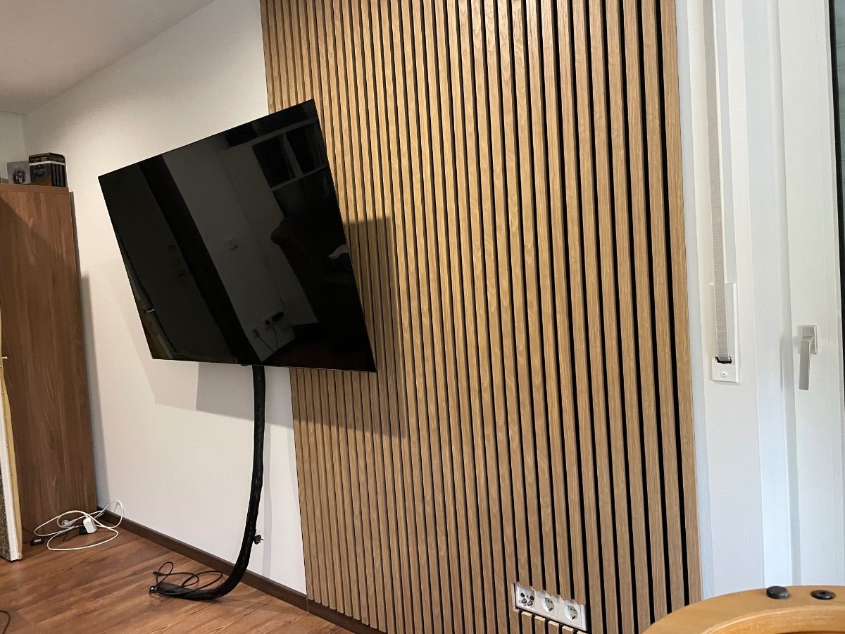

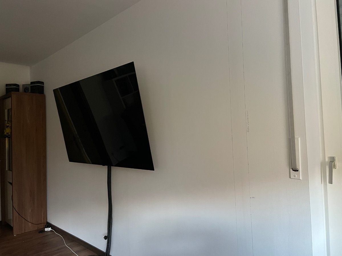

No i mam już 150 cm paneli przyklejonych, czy jest różnica? Jest, ale nie jest to tak że od razu mamy efekt jak w komorze bezechowej... delikatna różnica na plus, ale czy warto było wydać więcej na lamele akustyczne? Myślę że tak, ja jestem zadowolony bo i sonicznie i wizualnie się poprawiło👍👌

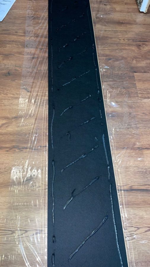

Klej nakładałem w ten sposób:
A tak wygląda to z tego samego miejsca co wcześniej robiłem zdjęcie:

Spoko wyszło. Nie idziesz z tymi lamelami jeszcze bardziej w lewo?
Kolumny frontowe: Heco Celan XT701, Wzmacniacz: Yamaha AX900 - pracuje jako końcówka mocy, Amplituner: Marantz SR7010, Transport: Squeezebox Classic, Media player: Zidoo Z1000 Pro, FireTV 4K Max 2Gen, Subwoofer: 2x Velodyne EQ-MAX12, Projektor: JVC DLA-X90R, Kolumny efektowe w konfiguracji 7.2.4: satelity 2×Quadral TSA300 (centralny) 4×Quadral TSA500 (surround) 4×Quadral TSA300 (atmos).
Pójdę jeszcze o kolejne 170 cm ale w następnym miesiącu... jestem spłukany po urlopie w Polsce😬😞 teraz muszę za 200€ wyżyć do 28 listopada🥴🫣😭

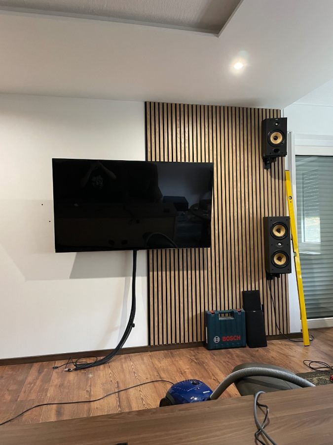

I i jestem po montażu... Tak to wygląda od strony siedzącego☺️
16 minut temu, RAF77 napisał:
Ładnie to wygląda.

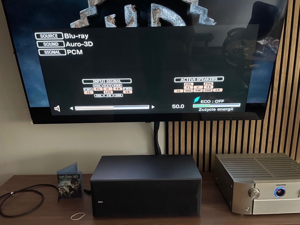

Dzięki, mnie też się podoba... Rafał podłączyłem dziś ampli i jednak jest już Auro3D wykupione choć sprzedający twierdził że nie ma... Ta informacja też mnie cieszy☺️
To dobrze, bo teraz już byś tego nie włączył. Marantz zakończył świadczenie usługi aktualizacji do Auro. Nie są mi znane inne metody aktualizacji.

Z tego co mi wiadomo to tyczy się to pierwszych modeli ( 7009 oraz 7010 ) ale jak jest w rzeczywistości to tego nie wiem

Aż się prosi schować te kable za lamelami. Dlaczego tego nie zrobiłeś?
Kable pojdą w szpary w lamelach 😉
