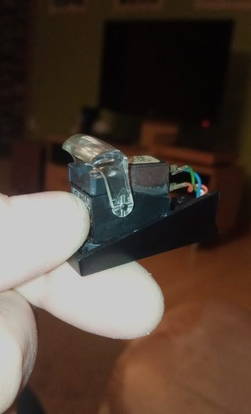

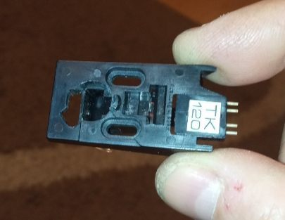

Tu przykład wkładki z takim mocowaniem. Żeby ją wypiąć, należy popchnąć ja z wyczuciem w kierunku styków i pociągnąć przednia część w dół.
Tylny zaczep jest elastyczniejszy od przedniego, ale trzeba uważać, by podczas wypinania nie pękł.
To M75 z mojego Duala, na oryginalnym "koszyku". Jak go chwycisz, jak na drugiej fotce i powoli, acz silnie naciśniesz kciukiem, wkładka sama się wypnie z "koszyka".
A dualowy"koszyk" bez problemu przyjmuje wkładki o typowym mocowaniu.
To bardzo przemyślane rozwiązanie, bo był pełen asortyment wkładek do wyboru, a jak użytkownik zdecydował się jednak na wkładkę z firmowym mocowaniem, odpadało żmudne ustawianie, bo wkładki nie dało się wpiąć nieprawidłowo i geometria była zachowała w powtarzalny sposób.
