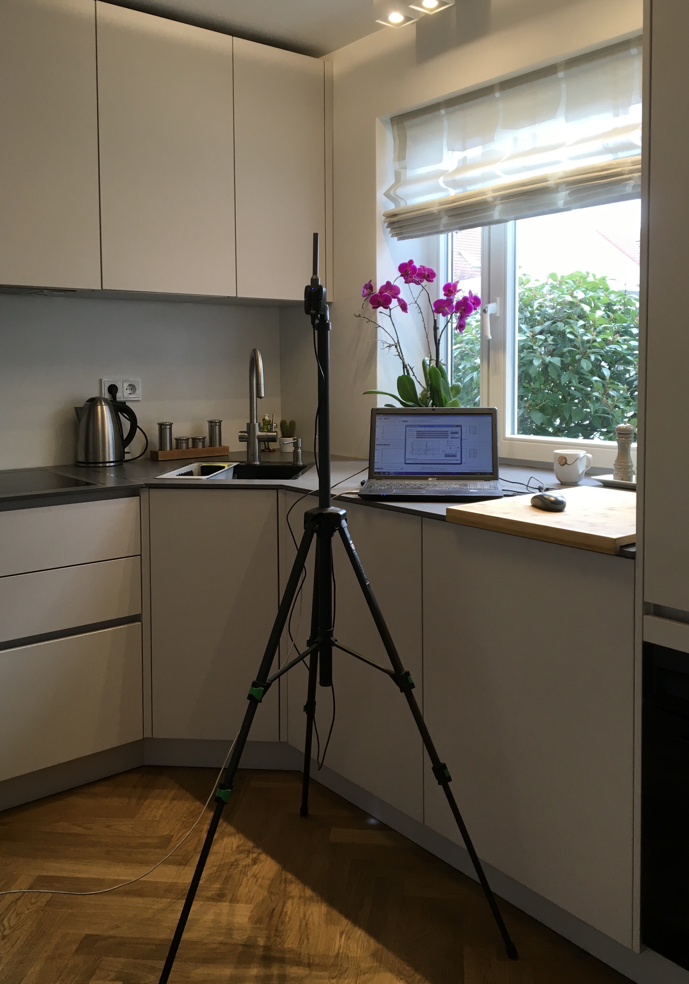

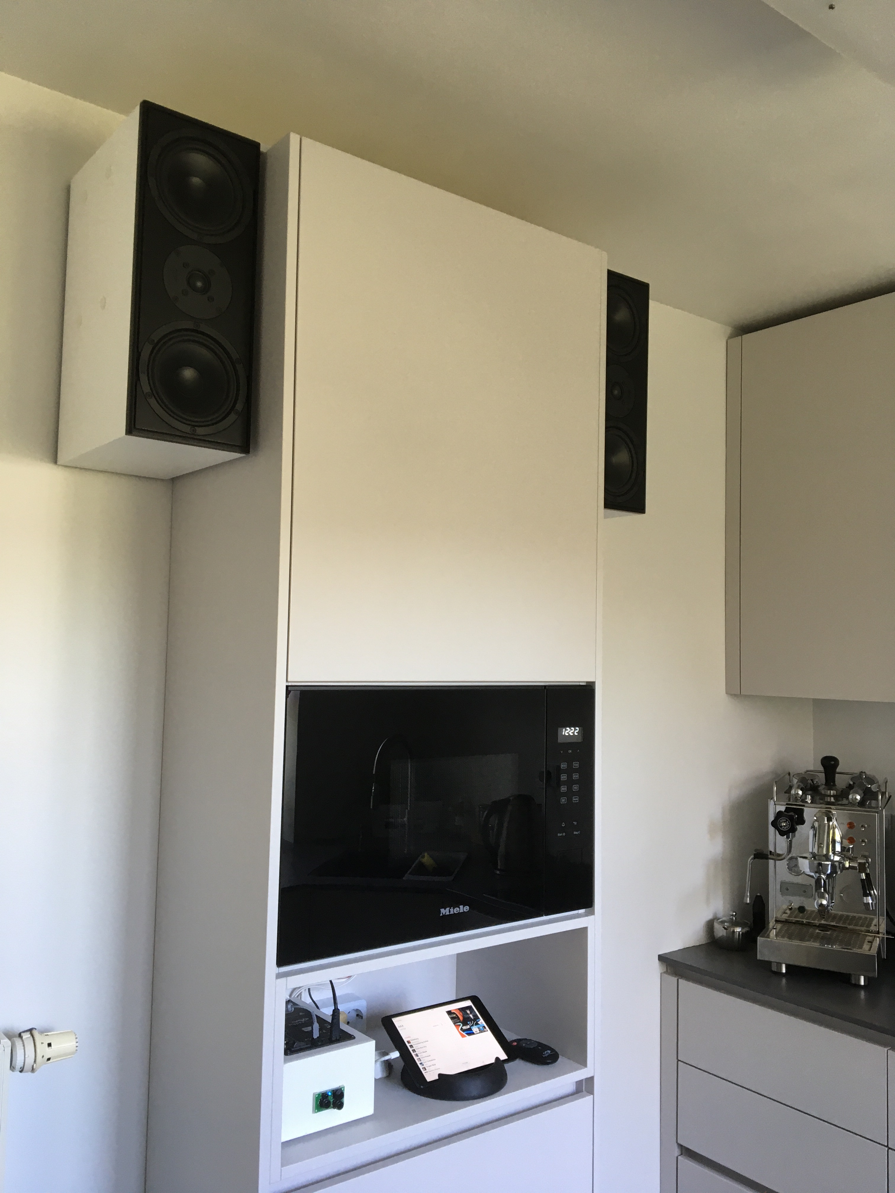

Ja stosuje to „ze skutkiem pozytywnym“, i to nawet w M0,5 czyli w mikroskopijnej kuchni o rozmiarach 2,5x2,5m
Dla chcacego nie ma nic trudnego.
Efekt odjazdowy. Takiego „radia kuchennego“ jeszcze nikt nie slyszal

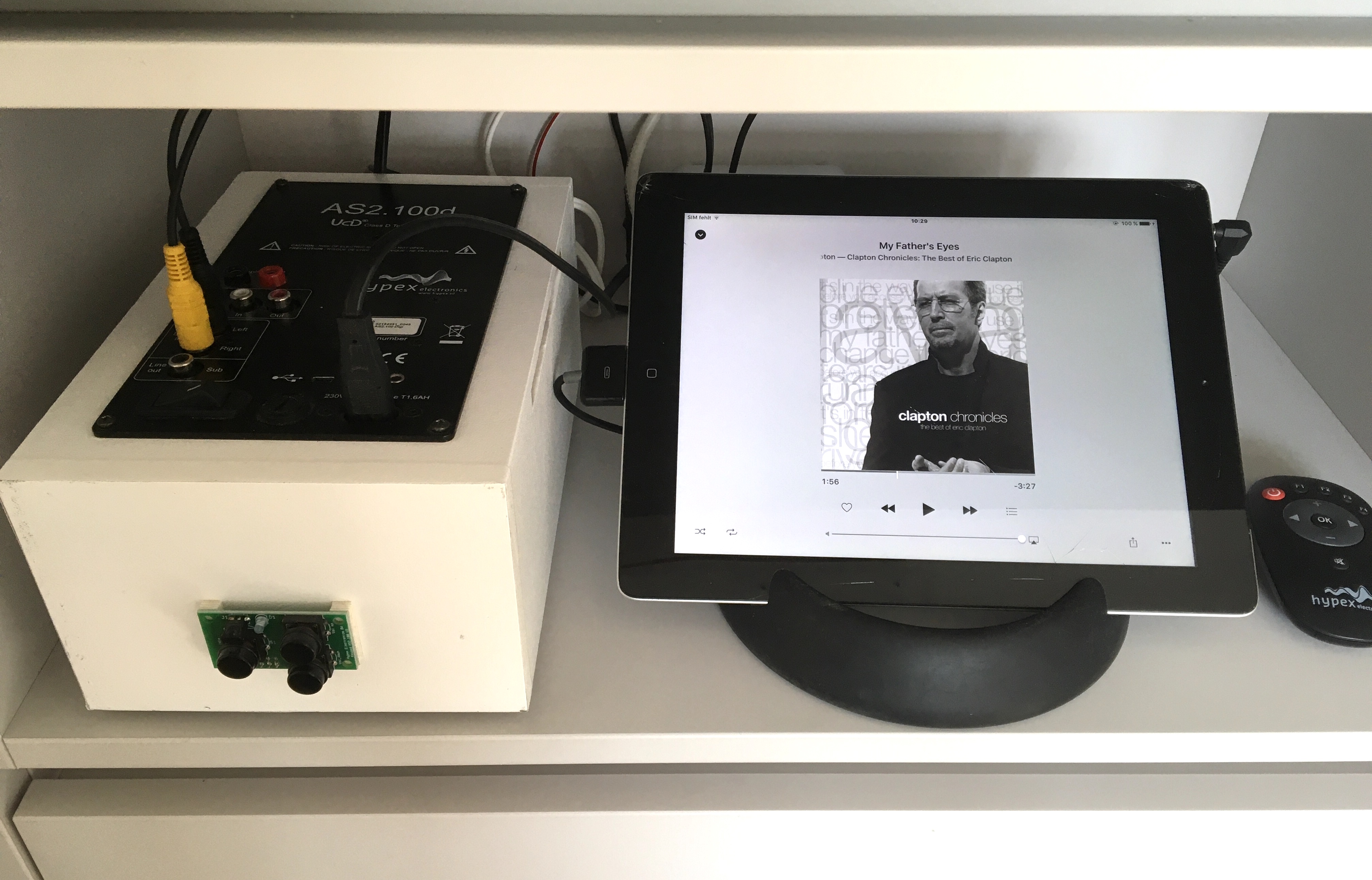

Zaloguj się, aby zobaczyć treść (możliwe logowanie za pomocą ) IMG_0175.thumb.jpg.de199e4859a15e8399f2685c3b328e9c.jpg
Jak narazie eksperymentuje z aktywnym modulami Mivoca i funkcjonuje to calkiem dobrze
A te moduly sa zasilane z wyjscia innego modulu Hypexa 2.100D. Genialne w tym Hypexie jest to, ze ma zabudowany 3-kanalowy procesor DSP (dwa kanaly Lewy/Prawy + jeden kanal na Subwoofer). Do tego dochodza dwie koncowki mocy 2x100W.
Czyli glowne glosniki sa napedzane Hypexem, a subwoofer poprzez wyjscie Sub-Out i modul Mivoca.
Jednym slowem czysty odjazd, „radio kuchenne“ z subwooferem i cyfrowa korekcja akustyki pomieszczenia (lacznie z pomiarami )
Jesli wszystko bedzie funkcjonowalo tak jak chce (a na to wyglada), to cala elektronika zniknie za szala a widoczny pozostanie tylko iPad i pilot do sterowania glosnosci

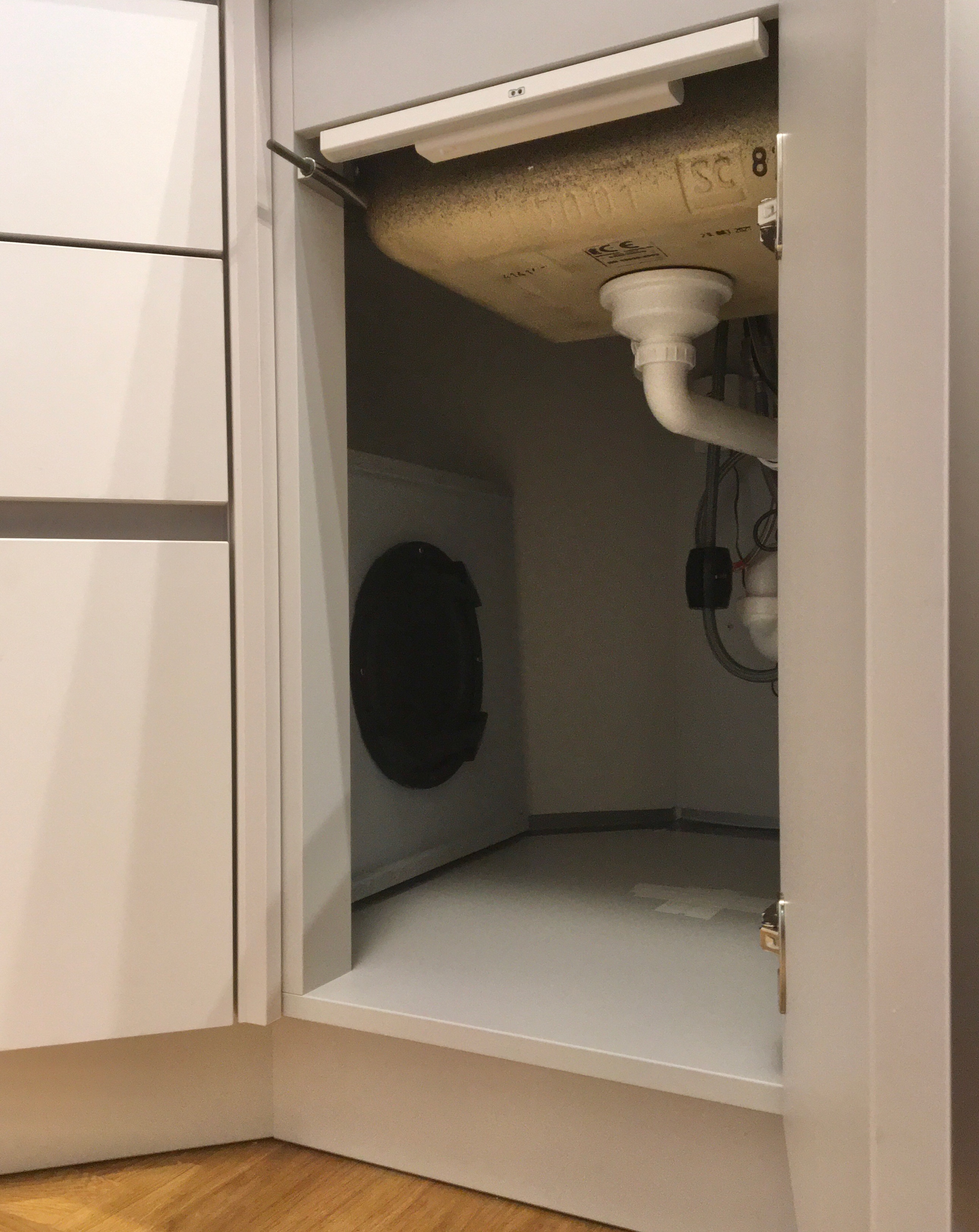

Co jest lepsze od jednego subwoofera?
Wiadomo…. dwa subwoofery IMG_0206.thumb.jpg.ca737280b6fa84ce92946584ae5df32a.jpg
