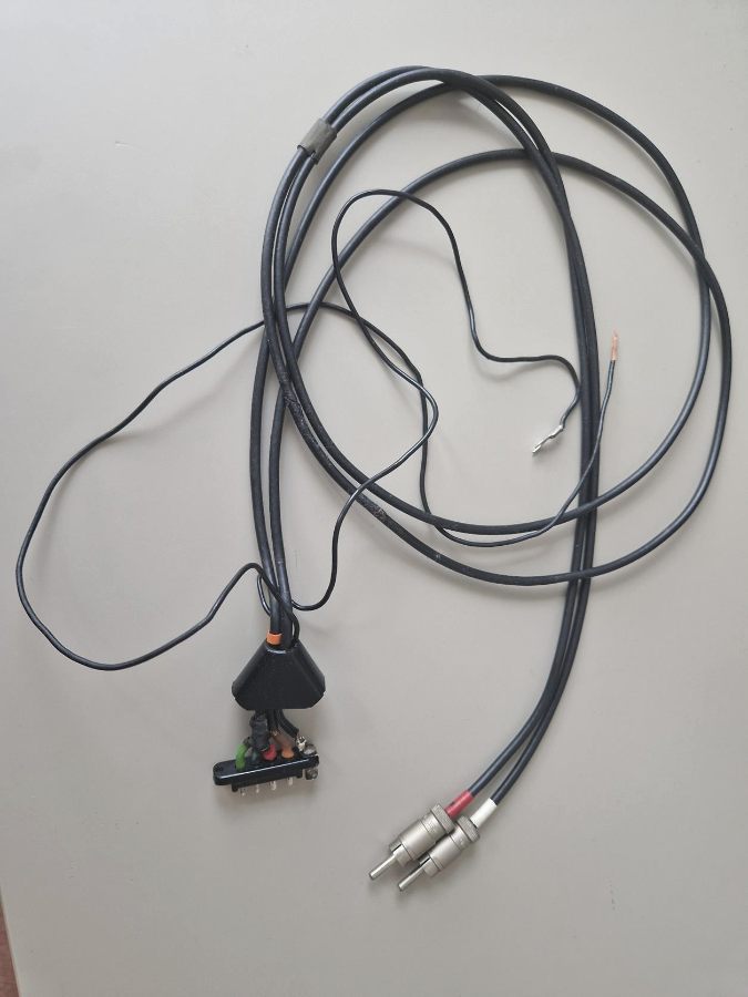

Potrzebuję podpowiedzi. Mam zdezelowany kabel RCA do ramienia SME 3009. Chciałbym go wymienić na nowy. Proszę o sugestie jakiego kabla użyć żeby wszystko było zgodne ze sztuką i odpowiedniej jakości. Zastanawiam się też czy oryginalne wtyki są warte uwagi czy wymienić je na jakieś inne. Jeżeli tak to na jakie. Postanowiłem nie wymieniać kabelków w ramieniu i pozostawić oryginalny sposób połączenia kabla RCA z ramieniem. Z góry dziękuję za wszystkie sugestie.

Np:
Mogami 2965 - 57pF/m
Mogami 2947 - 59pF/m
Sommer Sinus Control - 75pF/m
Do tego wtyki Neutrik Profi.

Przeglądałem ofertę Mogami i znalazłem jeszcze kabel 3106. Trochę wyższa pojemność 77 pF/m. W międzyczasie poczytałem kilka wątków na temat kabli gramofonowych i znalazłem jeden założony przez Ciebie, z którego wywnioskowałem, że taka konstrukcja kabla bardziej by odpowiadała Twojemu pomysłowi. Która koncepcja jest "słuszniejsza" ? 🙂
Pomijam oczywiście aspekt cenowy. Przy jedno metrowym odcinku kabla różnica mimo, że dziesięciokrotna jest pomijalna.
VDH 502 ok 300 zł
Mogami max 22 zł
Sommer 22 zł
Czy różnica jest zauważalna?
Wykonałem na wtykach Rean. Trudno się montuję, bo średnica przewodu na styk z wtykiem, ale da się. Brzmienie wydaje się bez ograniczeń, przy długości przewodu 120cm. Znajomy też bardzo chwali, choć niezbyt mu się podobała ponadprzeciętną sztywność przewodu.
Jeszcze lepszy ale też znacznie sztywniejszy z racji budowy jest Van Damme Silver Session Lo-Cap 55. Srebrzona miedź, rewelacyjny ekran pleciony a nie jakaś owijka z drucików.
Ogólnie warto szukać przewodów dedykowanych do video. W gratisie wtedy z reguły jest niska pojemność. Minusem z kolei grubość - bo niska pojemność to wyższa grubość.
Najlepszy do tej wtyczki SME będzie pewnie Mogami 2965 (to podwójny 2964). Zatem kupując 1 metr masz od razu przewód na dwa kanały po 1 metrze. Nie ma dużej średnicy czyli powinno się go dać zmieścić do tej wtyczki.
