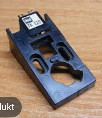

Niestety- w tamtym okresie Dual stosował własny system mocowania, uniemożliwiający w praktyce ingerencję w ustawienie wkładki.
Nie wiem, jak ma to rozwiązane wkładka kolegi, ale DMS 220 dla przykładu miała zarówno otwory "półcalowe", jak i zaczep- wpięta do koszyka, była nawet nieprzesuwna. Dopiero po obcięciu ząbków zaczepu można ją było przykręcić wkrętami, a przy okazji przesunąć przód-tył i obrócić lekko względem headshell'a. O obrocie headshell'a względem rurki ramienia też nie ma mowy.
O, tu jest tak samo- zaczep ustala "na sztywno" pozycję wkładki, wkręty tylko ja dodatkowo mocują. Miałem kiedyś DMS 220 z wyłamanym zaczepem sprężystym, to zeszlifowałem też ten sztywny, by można było ją przykręcić do każdego headshell'a półcalowego.

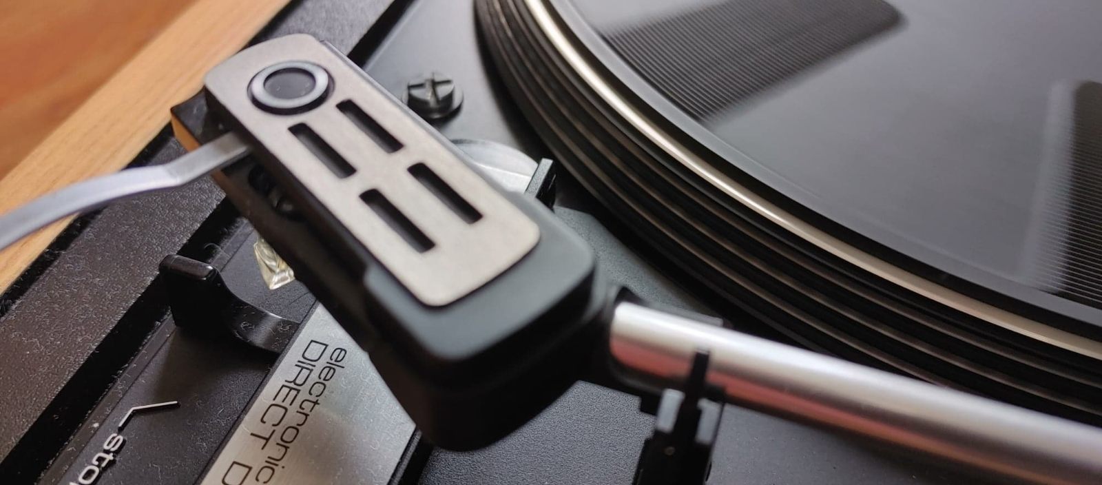

3 godziny temu, Robert 7800 napisał:
jak ściągnąć
Tak, jak pokazuję:
1. Języczek obracasz zgodnie z czerwoną strzałką do pozycji zielonej. Ostrożnie!
2. Równie ostrożnie wypinasz "koszyk" ze stałego headshell'a.

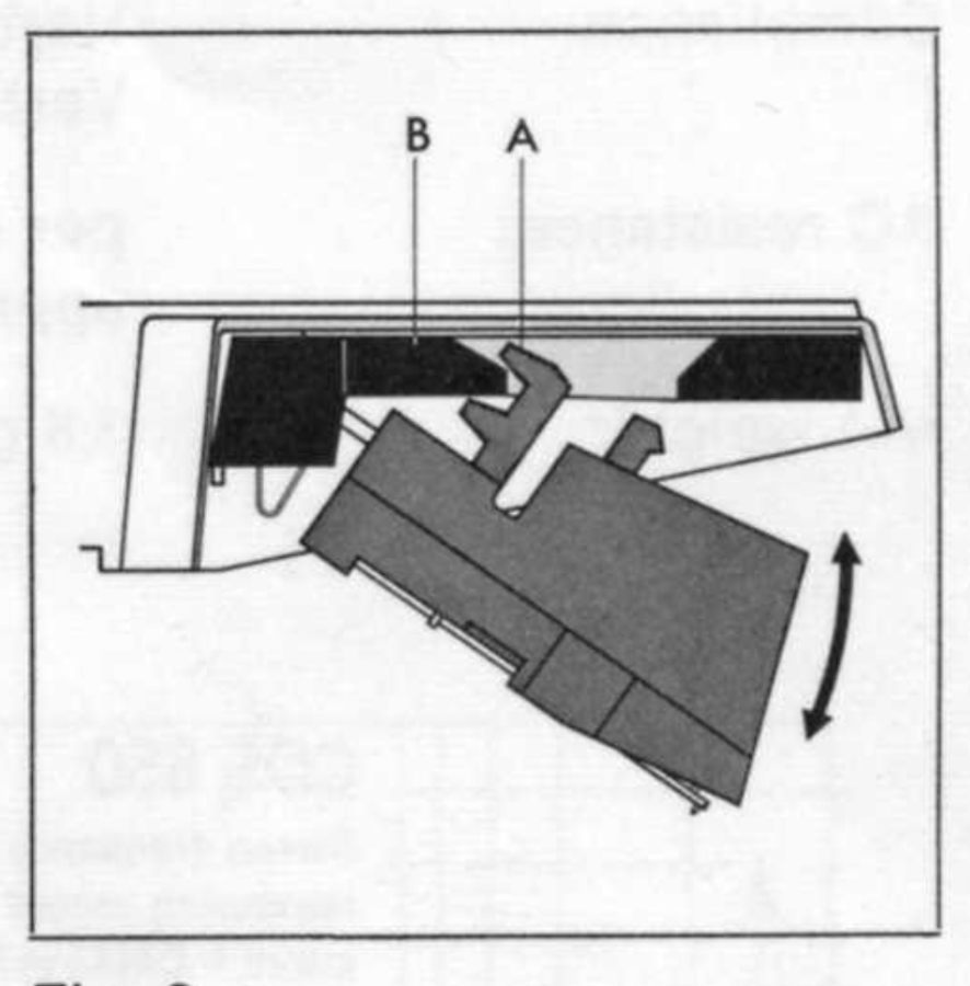

Wypięcie wkładki z zaczepem Duala z koszyka powinno wyglądać jak na obrazku z instrukcji. Sam koszyk oprócz gniazda zaczepu firmowego ma typowe szczelinowe otwory do zamocowania praktycznie każdej wkładki o półcalowym rozstawie śrub.
Na obrazku jest sposób zakładania wkladki- zdejmuję się analogicznie, z lekkim wywarciem nacisku od czoła wkładki, żeby puścił przedni, sztywny ząbek.
(To nieco inny koszyk. W 491 bolce wkładki podłączone są przewodami.)

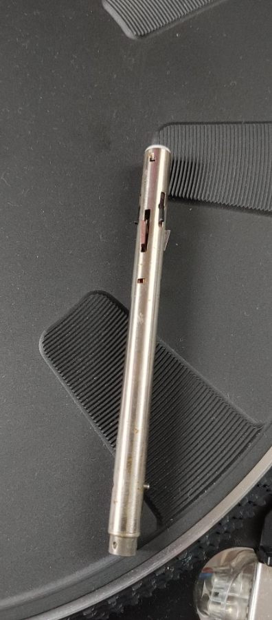

a, może mi ktoś powiedzieć po co jest to urządzenie ?
To jest szpindel do zmiany płyt z kompletu od innego modelu, np 1224, z którego pochodzi nieoryginalna obudowa.
Nawiasem mówiąc, chętnie bym się nim zaopiekował, bo mam model, do którego pasuje.
Żeby tego użyć, trzeba wyciągnąć krótki szpindel z talerza. W 491 jest stały, bo to oś silnika.
A nie, sorry, to nie ten egzemplarz. TO jest ten 1224 z możliwością stosowania zmieniarki o którym pisałem, tamten jest jeszcze w trakcie remontu. (Ale też można założyć długi szpoindel.
