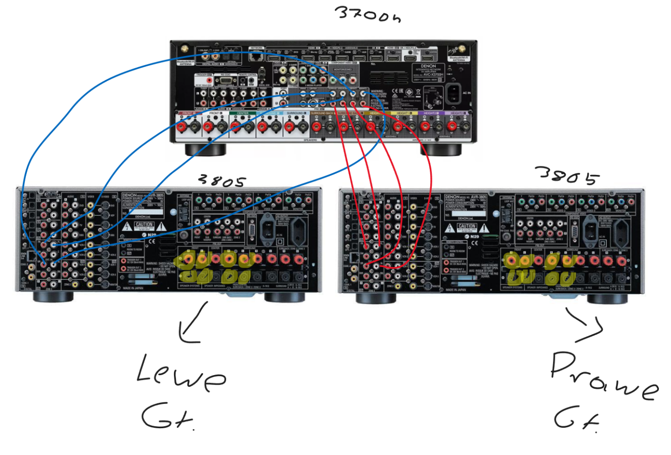

No i przyszedł Denon X3700h z dobrym HDMI 2.1 - o jak super!! podłączamy no i dramat, tz .dość podobnie (i Atmos/DTS-X super) tylko ni cholery dołu nie ma, mocy mu brakuje żeby te Oberony 9 wysterować (fakt one mają 4 omy) - ale ogólnie gra to jakoś #$owo. Na szybko wykombinowaliśmy metodę że się dokupiło jeszcze jeden 3805 (bo one mają tylko 7 wzmacniaczy a trzeba 8 do dźwięku 4.0.4) no i teraz jest tak: Denon X3700h robi za dekoder, jeden Denon 3805 jest za lewą stronę a drugi za prawą (po 4 wzmacniacze każdy) - no i w końcu gra!
Tylko setup trochę karkołomny "monobloki" i dekoder - do tego ten X3700h lekko szumi na wyjściach przedwzmacniaczowych (przynajmniej tak się wydaje, jak Denony 3805 są ustawione na 0db)

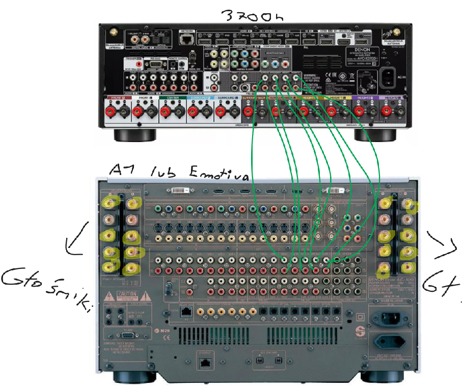

Jaką znacie najtańszą metodę co by grała Atmosa 4.0.4 dobrze (na 4omach) w jednym klocku (i miała HDMI 2.1 lub w sumie eARC chyba wystarczy)?

No właśnie ten pomysł do końca nie wypalił z dziwnej przyczyny - najpierw jako taką końcówkę mocy używaliśmy Denona 3803 (potem 3805) i o dziwo (w przeciwieństwie do X3700h) bez problemu oba sobie radziły z czterema Oberonami 9 tylko za łatwo było przypadkowo ustawić za głośno na dole a za cicho na górze i na odwrót.
Dlatego dokupiliśmy kolejnego 3805 żeby wszystkie 8 kanałów szło przez zewnętrzne które mają mieć taką samą głośność ustawioną.
To co mi chodzi po głowie to może kupić jakieś stare tanie A1 HD albo coś co ma ponad 7 kanałów i podpiąć, tylko cholera wie który z nich da radę? - tylko to znowu to są 2 klocki, wiec postęp będzie niewielki zamiast 3 będą 2 a nie jeden.
Mogę potestować jak działa Denon AVC A1 XVA, on ma chyba 10 wzmacniaczy - ale podejrzewam będzie grało jak 3805 tylko mniej szumów a ciężkie to to jest i nie chce go nosić.
a zresztą szumów chyba będzie tyle samo bo X3700h szumi nie 3805, bo jak lec z DACa 3805 to szumi a tak z 5x mniej (chyba że kable tak łapią na odcinku 0.5metra).

To są paczki które potrzebują wydajnych prądowo końcówek mocy. Żaden amplituner temu nie sprosta. I takie podłączenia jakie kolega stosuje to są jeszcze gorsze niż typowa końcówka mocy w której nie ma dodatkowego preampa, wchodzi się sygnałem bezpośrednio na końcówki mocy. Nie dziwi mnie to że są szumy😂bo powoduje je preamp w 3803/05 a co do wysterowania góry z dołem, gdy będzie końcówka mocy to będzie wszystko ok teraz to trzeba by było ustawić moc w 3803/5 za pomocą decybelomierza i ustawić poziom wyjściowy na 75dB a nie na pałę i dopiero wtedy zrobić kalibrację( telefonowe apki są do bani tylko specjalistycznym urządzeniem się ustawia ) ale to i tak nie będzie to samo co Amplituner+Końcówka mocy.

Problem był tylko i wyłącznie praktyczny, że można sobie było przez przypadek pokręcić głośnością dolnych kolumn i "nie widomo jak było" i potem się ustawia na ucho. Dlatego zostało podzielone nie na góra/dół tylko lewo/prawo i dołożony drugi 3805.

No właśnie chyba niewiele, ale i dużo - tyle co 9/11 kanałowy Emotiva - że chcąc zrobić głośniej kręci się jedną gałką a nie dwiema 😉 Nie wiem czy bardzo się różnią te wzmacniacze Denon A1 XVA od 3805 bo to ta sama epoka, na papierze przepaść jakościowa ale pewnie tutaj niesłyszalna, oba chyba mocowo ok są?

Na przykład Denon 3803 sam z siebie nie szumiał jak grał po światłowodzie w trybie 4.0.0 (tz. szumiał, ale słychać do 23bita, szumy są na około 20bicie) - a jak się łączy kablem pół metra to szumi na z grubsza 15-16bicie (koło tych 90db).

Ja wysiadam z tego tematu. Rynce opadły mi do samego dołu. Nie ważne jaki amplituner zastosujesz dalej będziesz miał szumy. Czy ty kolego rozumiesz co to jest przedwzmacniacz/procesor a końcówka mocy. W amplitunerach nie ma wejścia bezpośrednio na końcówki mocy! Zawsze idzie to przez pre! Które degraduje dźwięk!
Masz dobrą bazę (X3700) do rozbudowy. Nie stać Cię na takie koszta to kup profesjonalne dwie końcówki mocy stereofoniczne i po problemie, nie będzie jakości ale za to będzie Power.

narysuję, to nie szumiało (powiedzmy koło 110db szum), światłowód 96/24 4ch (DTS 96/24):
to szumiało (na ucho 90db) HDMI 4.0.4:
czyli to też będzie podobnie szumieć ?

X3700 do górnych głośników + do tego podłączona końcówka mocy pod pre X3700  na dolne kanały, żaden amplituner!
to dołożony amplituner powoduje te szumy wchodząc na kolejny przedwzmacniacz nie X3700, zrozum to w końcu!
sprzedaj te stare klocki, dołóż do końcówki i ją kup, jeżeli dysponujesz gotówka to weź wypożycz i sam się przekonasz!
Otóż to, amplitunerów się w ten sposób nie łączy. Amplituner + 2 końcówki (lub jedna, zależy jaką kupisz) jest do zaakceptowania. A najlepsze połączenie to osobny procesor + końcówka, ale to najdroższe rozwiązanie.
