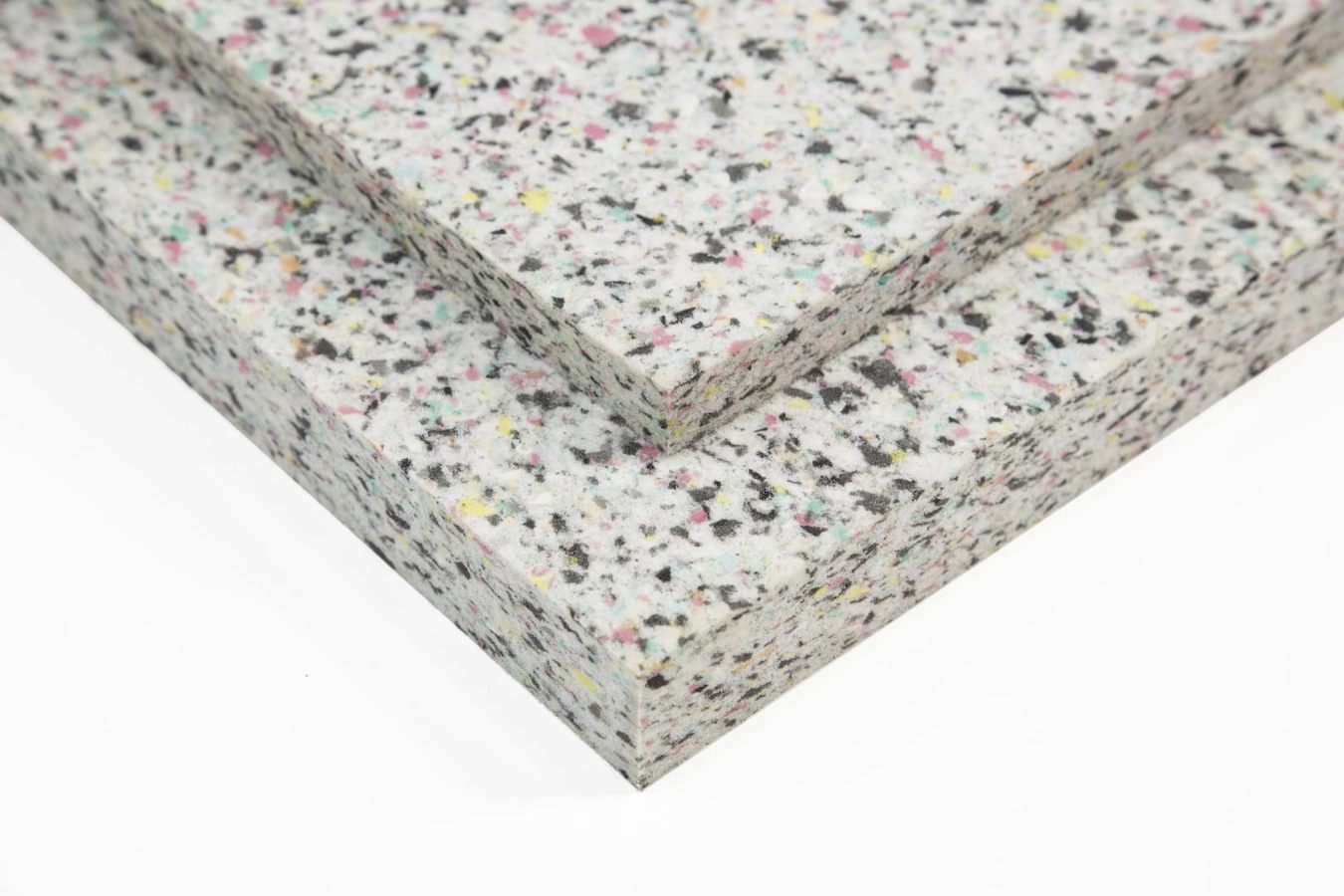

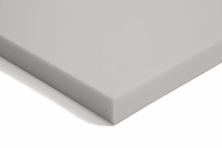

1. Znalazłem coś takiego z Basotect:
2. PIANKA AKUSTYCZNA 140 KG/M3 - 4 CM - coś takiego się nada(może jako druga warstwa )
Może połączyć oba materiały w jednym panelu
Zaloguj się, aby zobaczyć treść (możliwe logowanie za pomocą )  + PIANKA AKUSTYCZNA 140 KG/M3 - 4 CM(tylna warstwa) ?
Zaloguj się, aby zobaczyć treść (możliwe logowanie za pomocą ) Edytowane przez acid1234

Takie pianki 3-4 cm nie nadają się do niczego innego jak wygłuszania pomieszczeń lektorskich. Na basie niewiele pomogą a górę przetłumią. Za kolumnami potrzebujesz absorberów grubości 15 cm - możesz je wykonać z tej pianki np. 3 x 5 (zrób takie w rozmiarze 50x250 cm, możesz pomyśleć o takich samych w rogach pomieszczeń) . Na ścianę za kanapą daj dyfuzory Skyline lub inne na jakie Cię będzie stać bo najlepiej jak będzie tego kilka metrów - jeden czy dwa w rozmiarze pół na pół metra niewiele wniosą więc lepiej dać dużo słabszych dyfuzorów niż jeden dobry.
Nie, o tym zapomnij - to materiał do izolowania a nie do pochłaniania.
Ja bym wziął panel na bazie Basotecta o grubości co najmniej 5 cm, (bo cieńsze działają już dopiero od średnicy). Najlepiej gotowy a nie samą gąbkę z klejem - bo lepiej dać kilka cm odstępu od ściany niż kleić do ściany - wtedy pochłanianie jest bardziej skuteczne pochłanianie.
Zaloguj się, aby zobaczyć treść (możliwe logowanie za pomocą ) Edytowane przez avilla
PIANKA AKUSTYCZNA 140 KG/M3 - 4 CM - a basu nie pochłonie choć trochę lepiej - ma dużą masę Waga 2 m2 pianki akustycznej o gęstości 140 kg/m3 i grubości 4 cm to około 12 kg.
Basotec - jest chyba dużo lżejszy ale ma strukturę bardziej otwartą.
