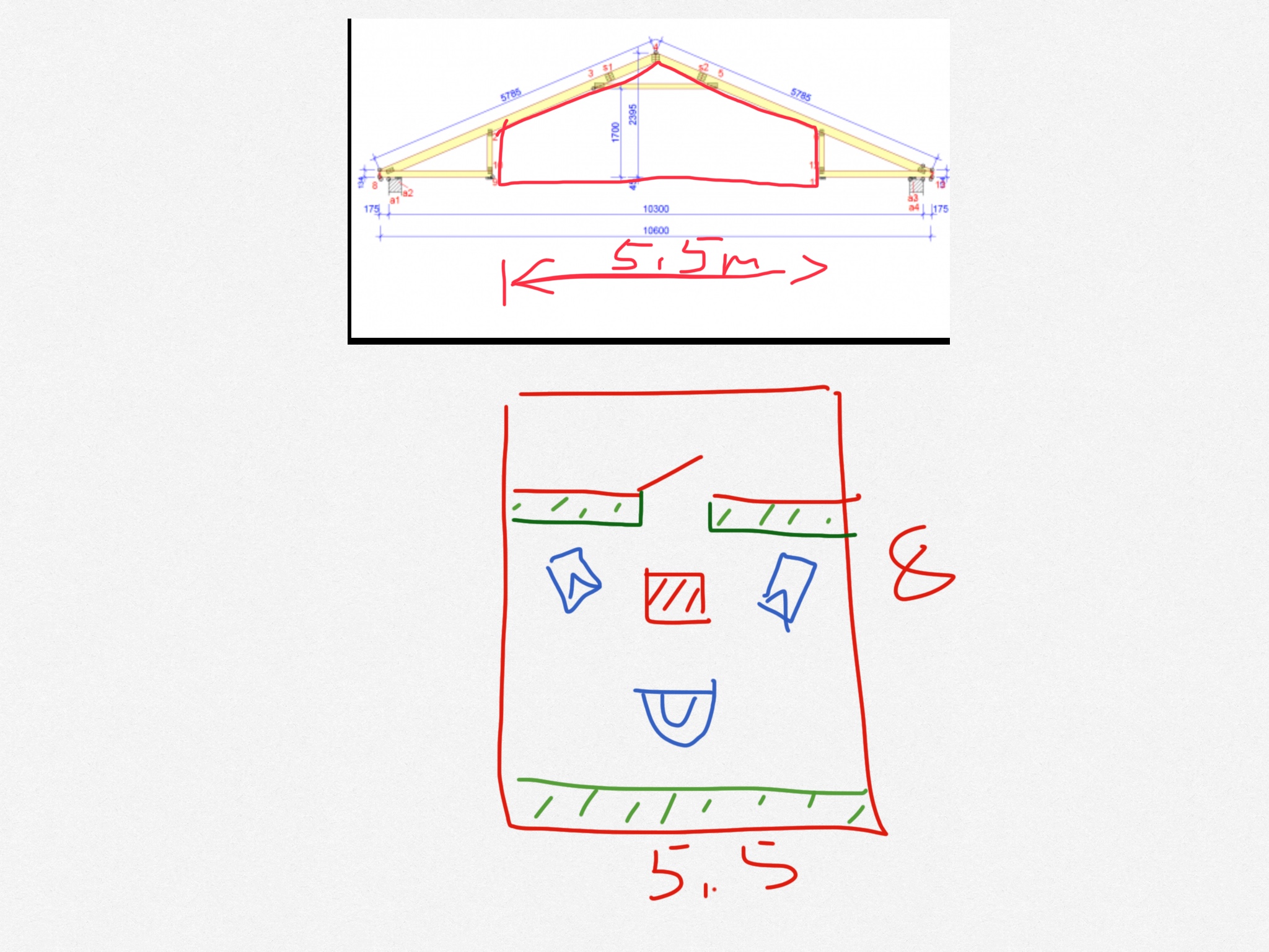

pytanie laika w związku z prawdopodobną przeprowadzką do nowego mieszkania z poddaszem, w którym pomieszczeniem, które robione byłoby z największym pietyzmem byłby pokój odsłuchowy: czy pomieszczenie ze skosami jest dobrym "materiałem" na taki pokój. Na obrazku z grubsza przekrój poprzeczny tegoż poddasza
Jego długość to ok. 8m, ale będzie dzielone na dwa mniejsze bo pośrodku biegnie komin.
Proszę o opinie.
Czy tak to wyglada?
Gdzie jest wejscie?
Ja bym tego w polowie nie dzielil, a jesli dzielil to inaczej
Gdyby sie dalo, tak bym to kombinowal
Zielone to welna
Prawie dokładnie tak to wygląda. Prawie, bo jak teraz spojrzałem na rzut układu wiązarów dopatrzyłem się, że komin nie jest centralnie, lecz jest przesunięty o jakiś metr w kierunku dołu Twojego szkicu. Co mogłoby sprzyjać realizacji zamierzenia, bowiem chciałbym jednak wygospodarować kawałek na coś w rodzaju gabinetu, czyli podzielić to pomieszczenie na 2 części. Wejście jest otworem w stropie tuż przy krótszej ścianie (dół szkicu).
Tak to wygląda. Zapomniałem (🫢) o istotnej rzeczy - drugim kominie.

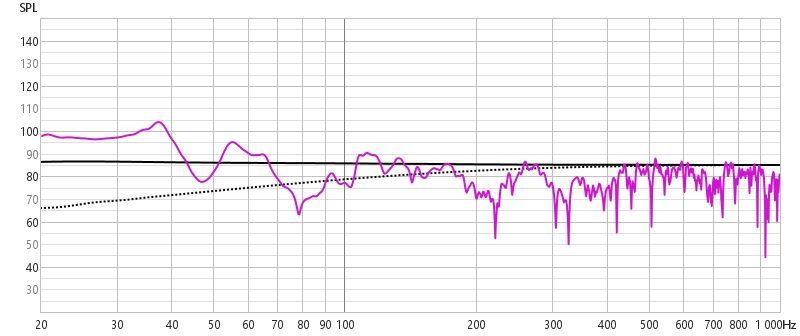

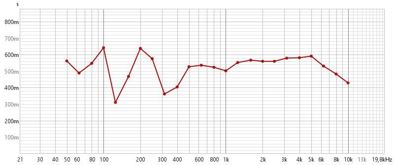

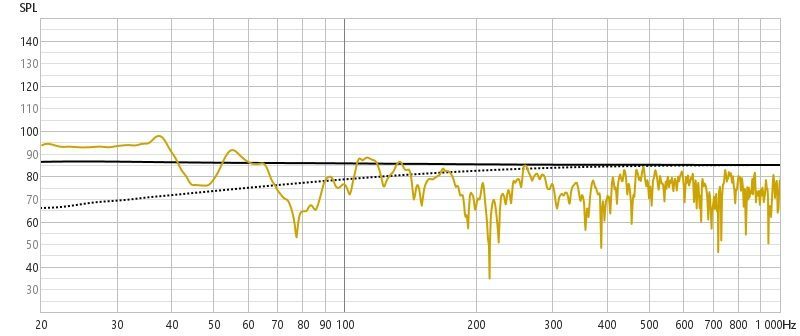

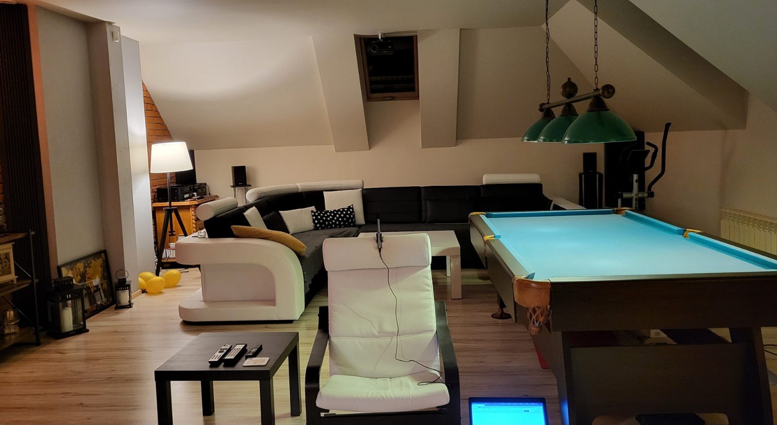

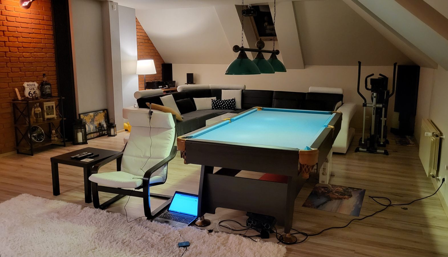

Przeczytałem wątek od jego powstania. Jest w nim moim zdaniem sporo merytorycznych, bardzo wartościowych postów i jak zwykle trochę wycieczek osobistych. Ponieważ robię drugie podejście do poprawy akustyki swojego pomieszczenia odsłuchowego i tym bardziej chcę bardziej rzeczowo,  mam prośbę o komentarze, pomoc i ew. wyprostowanie moich nietrafnych spostrzeżeń. Zaznaczam, że chcę zrobić to sam.

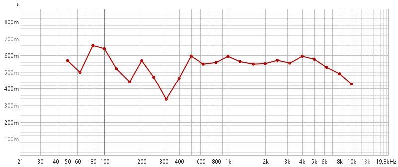

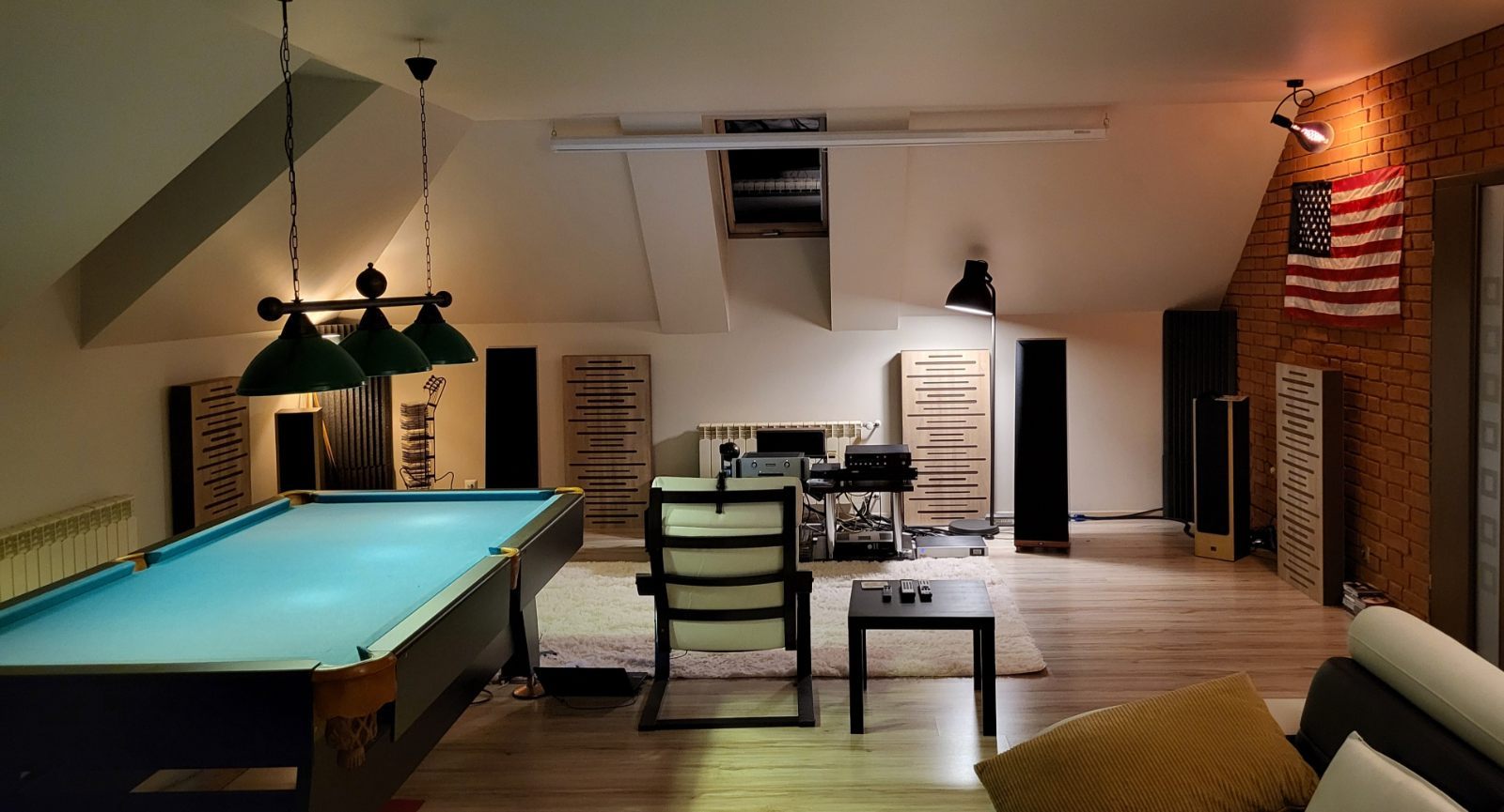

Pomieszczenie o wymiarach 8,9 x 6,2 x 2,65m( tam gdzie nie ma skosów). Ściana kolankowa na 1,45m. Sufit i skosy z płyty k-g. nad nim 20cm wełny i pusta przestrzeń. Punkt odsłuchowy w rogu trójkąta równobocznego z kolumnami. Pomieszczenie właściwie tylko do audio. Na tylnej ścianie bardzo duży ok. 4x 4 m komplet wypoczynkowy "narożnik".  W centralnej części, po lewej od punktu odsłuchowego stół bilardowy. W prawym tylnym narożniku komoda otwarta z częścią sprzetu do kina domowego, ale i tu da się wcisnąć co nieco do poprawy akustyki.  Ok 2 lata temu poczyniłem proste próby poprawy akustyki: Pułapki basowe z pianki w narożnikach PB-PREMIUM + 4 absorbery Fiber-PRO 120x60 w miejscach pierwszych odbić na bocznych ścianach i za kolumnami ( zakup w Mega Acoustic). Na podłogę z paneli dywan - ciągle za mały. Poprawa była odczuwalna właściwie w całym paśmie i jest nieźle, ale  basu mogłoby być ciut więcej i z trochę lepszą kontrolą i lepszym "wypełniniem" na granicy bas/średnica, i na moje ucho w zakresie średnicy słychać rezonanse, np fortepianu,  ale...

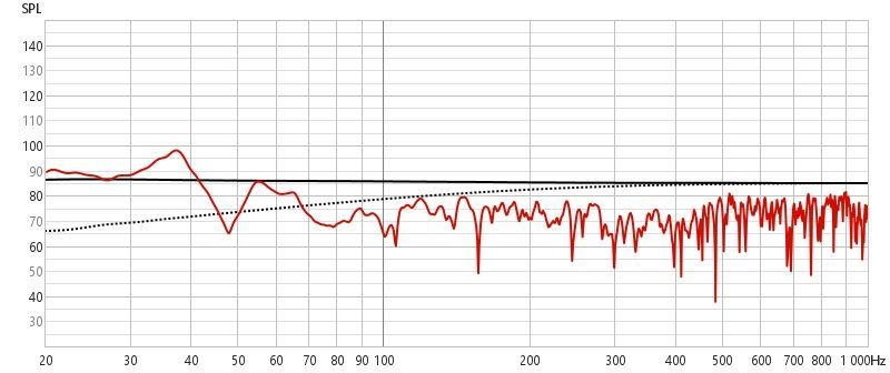

Zrobiłem teraz pomiary REW + UMIK-1 ( poniżej)
Zastanawia mnie spora różnica w RT60 między kanałem L i P , szczególnie w zakresie 200Hz. Może to ten stół bilardowy położony asymetrycznie  za to odpowiada? Zakrywałem go dwoma absorberami od strony lewej kolumny  i niewiele to zmieniał
mój plan jest taki:
 Na ile się da zniwelować "dołki" w okolicy  75-85Hz  i ok 200Hz, ściąć " górkę" na 38Hz - z tym pewnie będzie najtrudniej i to będzie trzeba pewnie odpuścić oraz zejść z pogłosem w całym paśmie chociaż do 0,4s.
Myślałem o daniu w narożniki absorberów z Isover PT80 120 x ... nawet do 50cm, ale obawiam się, że to "wytnie" mi dużo ze średniego i wyższego pasma, a dołu nie poprawi tak jak bym chciał. ??? Dokładać absorbery na skosach i bocznych ścianach w miejscach pierwszych odbić ? jakie?  Czy zamiana absorberów w miejscach pierwszych odbić na bocznych ścianach na dyfuzory 1D zmniejszy pogłos?
Obawiam się, że strojone ustroje np RH  nie rozwiążą problemu.
Później jeśli nadal będzie trzeba, dokładać po mału absorbery jeśli pogłos powyżej 200Hz będzie za długi, na  koniec na tylną ścianę dać 2 Dyfuzory 2D. ( a może lepiej na skosy w miejscach pierwszych odbić? a może i tu i tu?).  W międzyczasie dywan/wykładzina na większą powierzchnię. Każdą zmianę kontrolować w pomiarach i krok po kroku wprowadzać ew. kolejne zmiany.
W adaptacji pomieszczenia mam właściwie pełną swobodę, nie mogę tylko póki co wywalić stołu bilardowego.
Wiem, że ocena pomiarów nie wykonanych włąsnoręcznie to coś czego nikt nie lubi, ale liczę na wskazówki.
Załączam swoje pomiary i zdjęcia pomieszczenia
Wykresy RT60 w kolejności: L, P, L+P
Wykresy SPL w kolejności:  L, P , L+P
