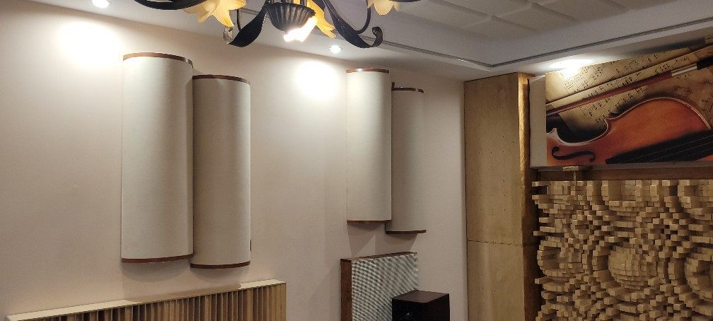

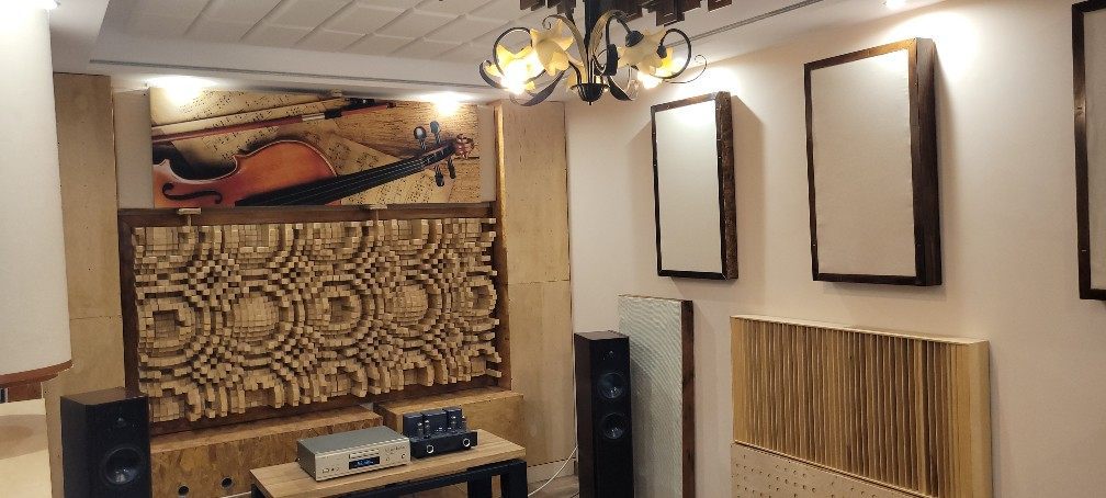

Nie nie I jeszcze  raz nie.Skrzynki są takie jakie odpowiednie mają być. Bo każde były mierzone i adoptowane pod względem wykresu to raz a że ilość paneli akustycznych jest duża mogę powodować przedobrzenie i psuć wykres. Naprawdę ilość u mnie jaka już występuje  o zawrót  głowy i z tym to się zgadzam. Jakby one tworzyły kilka sztuk i prawie jedną całość to takiego mezaliansu by nie było.
Myślę że dziura się pomniejszała ale za to się porzerzyła , dalej trochę się pogorszyło pewnie zasługa paneli scienych bocznych. Może by trochę odjać....I uderzyć rezonatoram. na 74 hz . Doszły panele sufitowe piankowe Może one za bardzo wygłaszały i spodobały dziurki wraz panelami na bocznych ścianach. Musiałem je zastosować bo tworzyło się flutter echo. Możliwe że powinny być coś mniej gęstszego niż  wełna  tego nie wiem.Czyli ujmować i mierzyć.

Jeśli nawet kiedyś kiedyś bym coś takiego zrobił to pewnych rzeczy nie byłbym w stanie pokoleji usuwać np: pianki na suficie rezonatorów na przedniej ścianie dyfuzora dużego na przedniej ścianie i na suficie te rzeczy są na stałe.

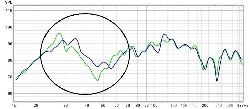

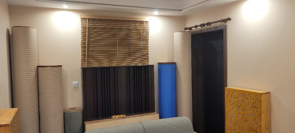

Gwoli wyjaśnienia - co się stało od kwietnia do listopada: Zbynio zbudował rezonator 90Hz na tylnej ścianie, wykonał lekkie wygłuszenie drzwi, zaadoptował przednią część sufitu, dodał dwie 150cm "rury" z tyłu i obwiesił ściany panelami pochłaniającymi.
Poniżej wklejam efekt samego cofnięcia kanapy.

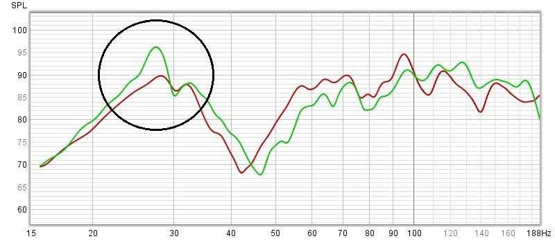

A tutaj jeszcze w kwestii lekkiego wytłumienia drzwi wejściowych do pokoju (zielony kolor to efekt po), które spowodowało powstanie szczytu w okolicach 27Hz. Nie przeszkadza to w odsłuchu, wygenerowanie tej częstotliwości nie powoduje dyskomfortu, jest ledwo słyszalne, ale zastanawiam się na dodaniu panelu pochłaniającego, którym będzie się "zatykać" wnękę drzwi, po ich zamknięciu. Drugi obrazek to efekt otwarcia wytłumionych drzwi (kolor czarny - drzwi otwarte).

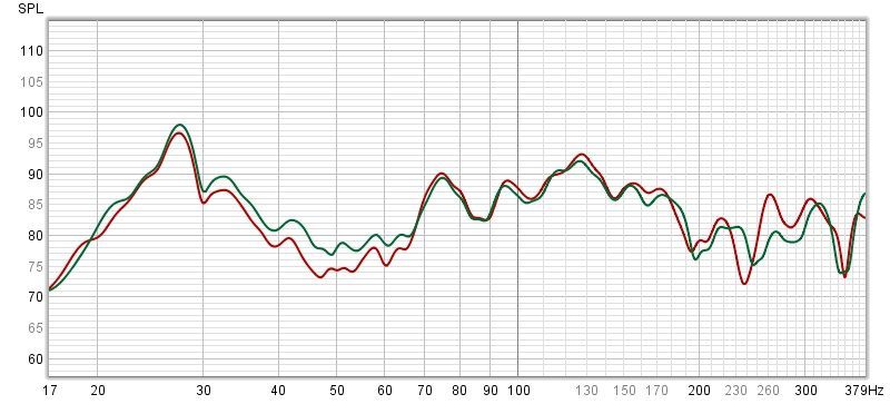

Niech właściciel pomieszczenia się nie obrazi ale jak na stopień zagracenia pomieszczenia to wykres nadal zostawia wiele do życzenia 😉. Kilkadziesiąt dB między dołkami a górkami to naprawdę sporo, niestety.
ATC SCM150SL // NAIM NDX 2 + NAIM XPS DR + Furutech DPS - 4.1// Musical Fidelity M8Pre + 3 x M8s-500s + 4x GigaWatt LC-2 EVO// GigaWatt PF-2 EVO + Enerr Transcenda Ultimate// Albedo Monolith Reference
Raczej to już są małe różnice. Rzędu 10db to bardzo dobry wynik .Niech inni tak mają to będą  szczęśliwi. Pozdrawiam.
Wiesz zawsze ale to zawsze można na swój sposób interpretować. Niech inni zaczną mierzyć swoje pomieszczenia to zobaczą jakie mają góry i doliny to dopiero im mina  zrzednie i nic z tym nie zrobią jak zawsze.
Tu masz małe wykresy przed kilkoma ostatecznymi zmianami na lepsze. Nie lubię być gołosłowny 😉

Wszystko zależy od tego czy pomieszczenia są przyjazne akustycznie i  ile wkładu finansowego jest zainwestowane. A pomiar pokazuje się 1/3 oktawy . Programem rew do 300hz. Ja mam małe pomieszczenie i tu dużo nie ugrasz. Więc to co jest to bardzo dobry wynik. Nigdzie nie piszę że mam idealnie ale jest na to pomieszczenie dobrze .
A pomiar pokazuje się 1/3 oktawy . Programem rew do 300hz. .
