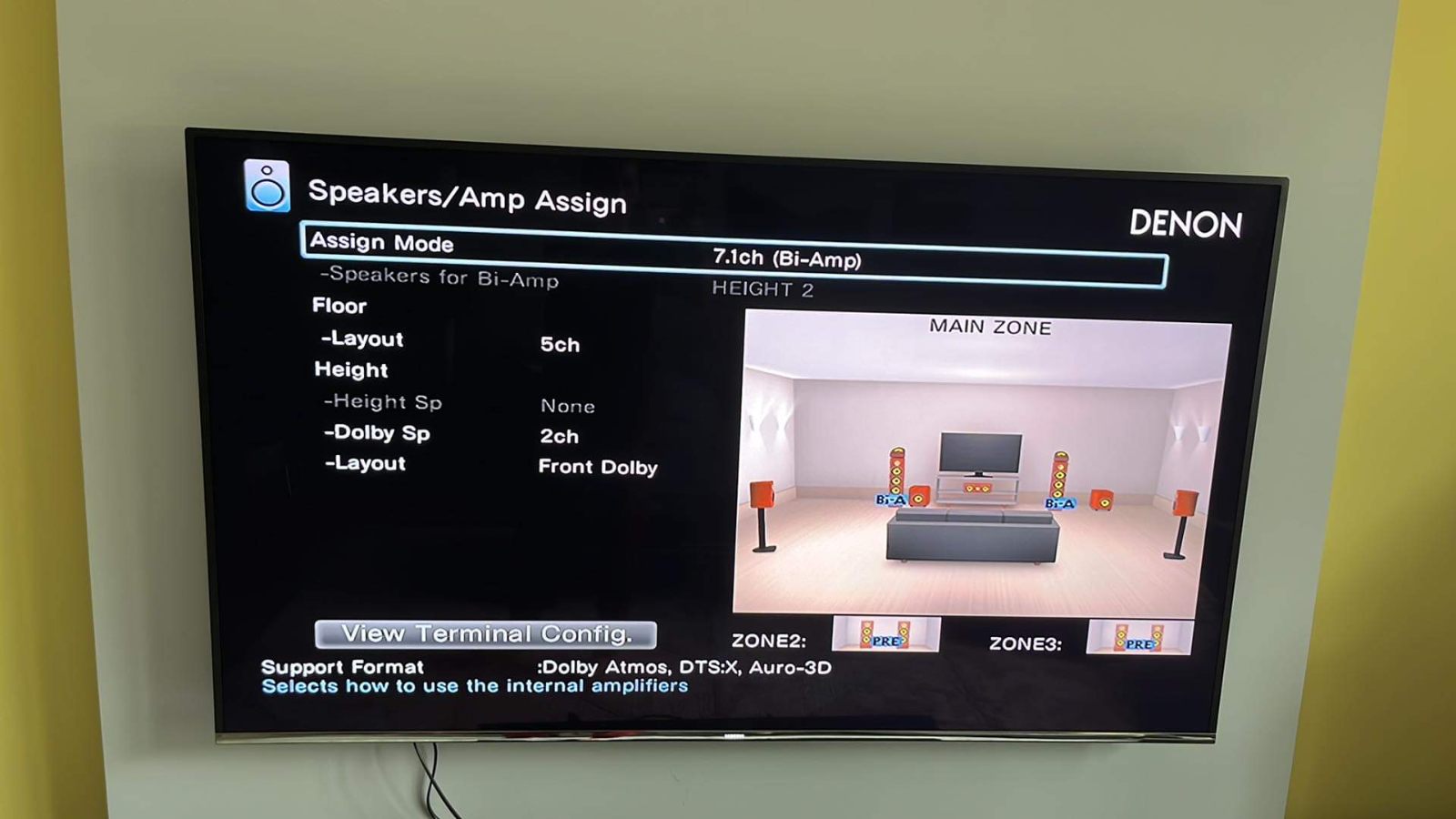

Chciałbym prosić o weryfikację ustawień. Mam obecnie 5.0 - to cos nowego dla mnie( do tej pory było 5.1 ale sub r115 sw w naprawie - ze wzgledu na przpiecie w sieci i udzkodzenie wzmacniacza). Zestaw Klipsch Rp-280F, RP450C, Rp250S, RP140SA, denon avr-x4400h.
Wydaje mi się że mam mało basu, zrobiony bi amping.
A) czy ustawienia są poprawne ? (Membrany niskotonowe pracują ale mało jest tych tonów niskich)

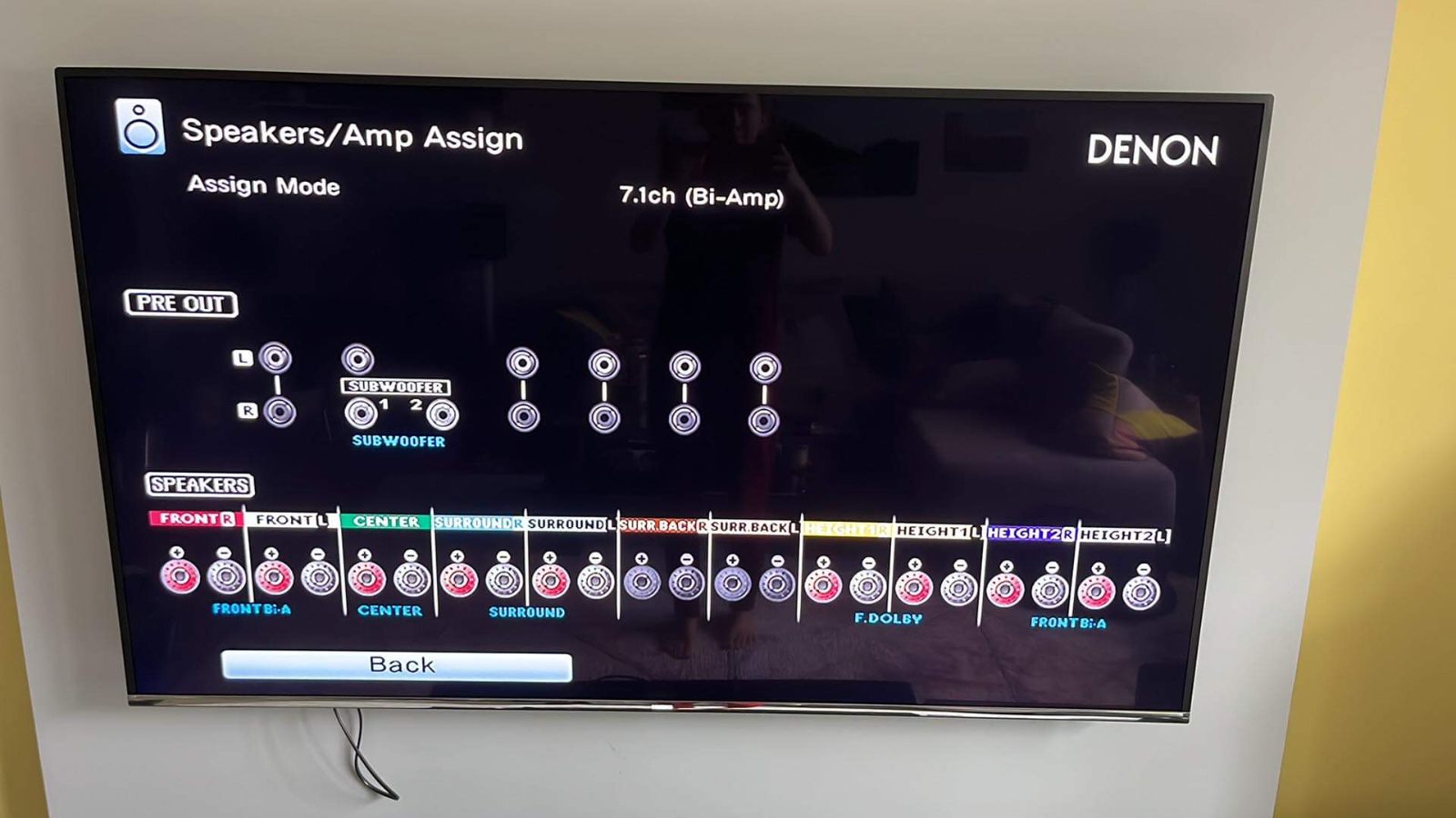

B) czy biamping jest zrobiony poprawnie? Niskotonowe głośniki wpięte są do hight2 a wysokotonowe do left/right column

Ja bym wpiął niskie tony na Front a wysokie na High2 ale to chyba bez znaczenia. Ten sam sygnał jest na obydwu.

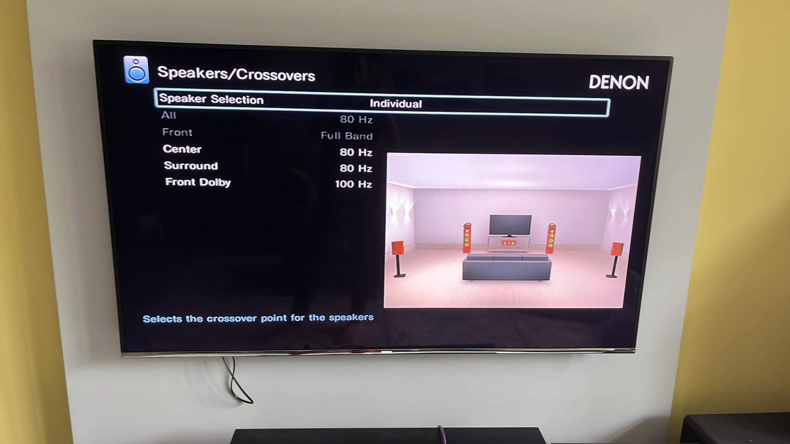

Na trzecim zdjęciu w konfiguracji głośników jest "All 80Hz". Może to jest źródło problemu?
Nie ma możliwości edycji, tego pola i podspodem jest full band więc myślałem że całe pasmo jest używane...
To jest dobrze.
Wybrane jest indywidualne ustawienie.
All 80Hz jest wyszarzone, bo albo jedno albo drugie może być aktywne, to logiczne.

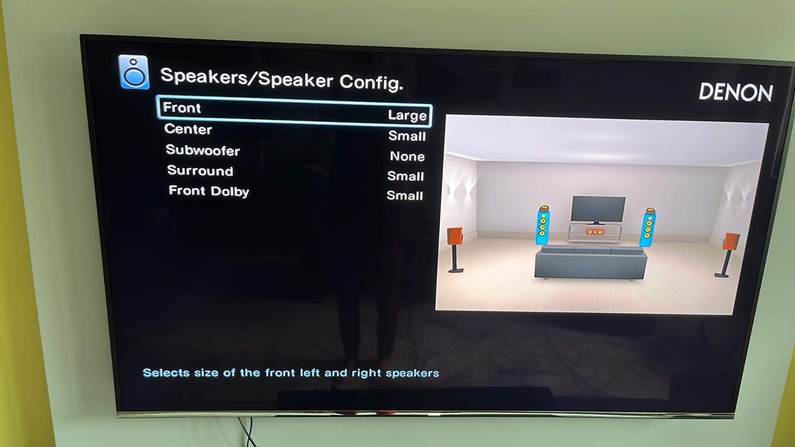

Nie pomogło spróbowałem też z ustawieniem wszystko na Large ale dalej brak niskich tonów moim zdaniem. Żona twierdzi że to brak subwoofera do którego jest przyzwyczajony. Nie słuchałem nigdy solo rp 280 ale nie sądzę że aż tak grałyby środkiem i wysokim tonami a byłaz taki brak dołu... 😕

Tego nie przetestowałem ale wg internetu to jest to samo...ale mam wrażenie jakby left/right kanał dostarczał więcej "mocy" jest dużo wyraźniejsza średnica i gora a teoretycznie tam mam stare kable a na niskie częstotliwości dałem jakieś dużo lepsze niestety nazw nie pamiętam...
