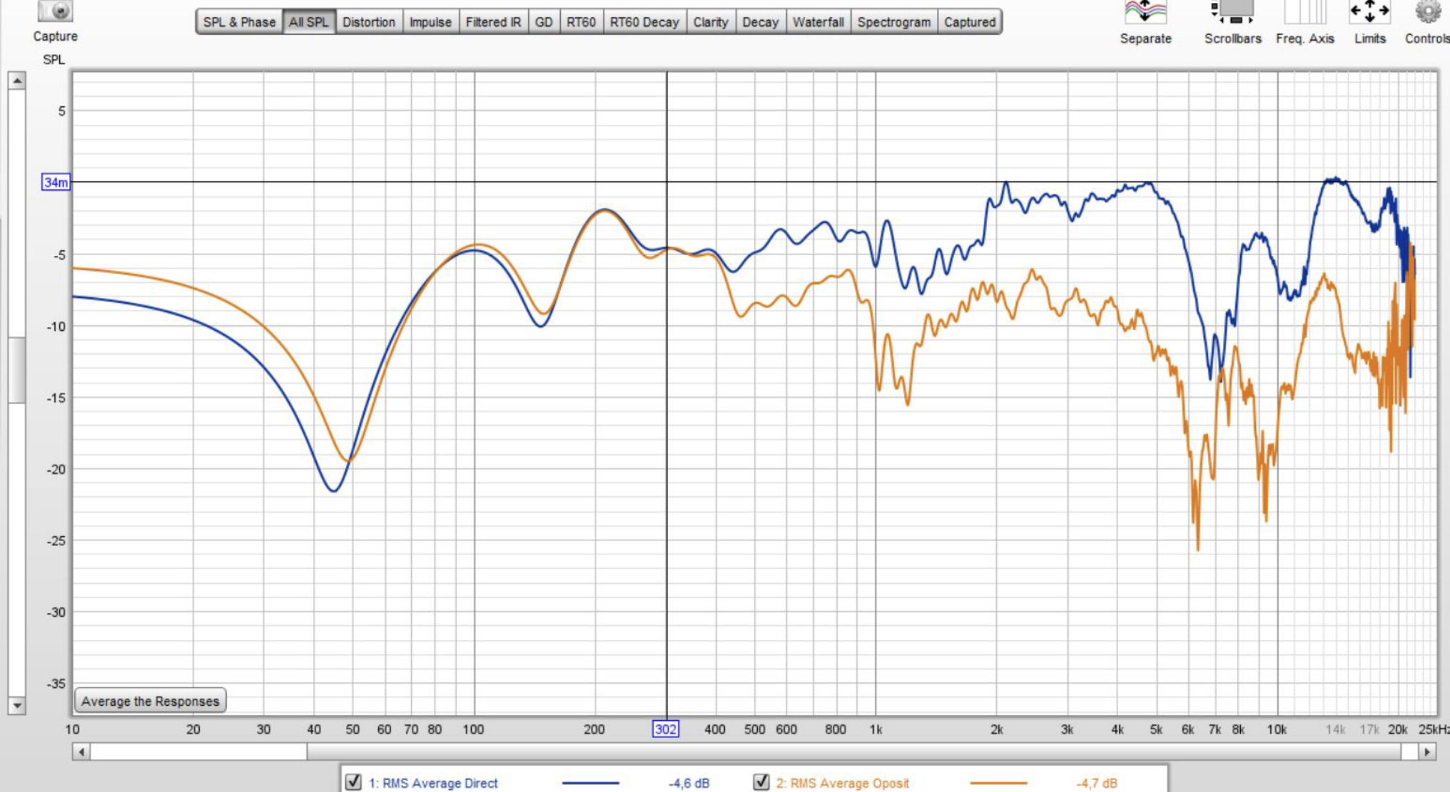

Ja sciagnalem sobie wiele roznych gotowych pomiarow, by je porownac i zrozumiec zaleznosci.
Co mi sie w oryginalnych niepodobalo, to ich wplyw na sumaryczny przebieg charakterystyki czestotliwosciowej.
Dlatego zabralem sie za „poprawki“ i stworzylem wlasny, „syntetyczny“ profil
1. usrednilem wiele pomiarow cudzych glow
2. wyrownalem lewy i prawy kanal
3. ograniczylem zakres dzialania do 400-16.000Hz (ponizej i powyzej przebieg filtrow jest „liniowy“
4. skorygowalem koncowy/sumaryczny przebieg charakterystyki
Efekt koncowy jest taki, ze tonalnie sygnal zostaje niemalze niezmieniony, ale efekt „przestrzenny“ zostaje zachowany

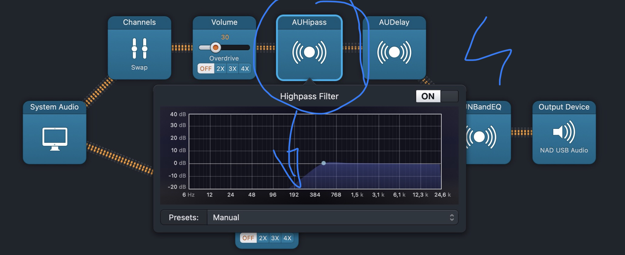

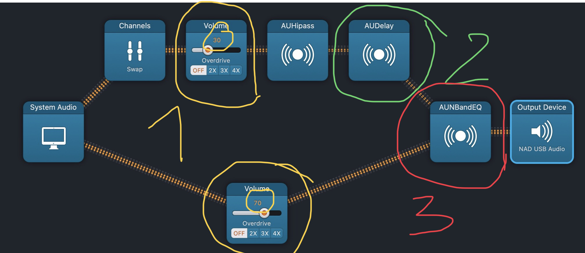

Pierwszy krok to rozdzielenie sygnalu na „bezposrednie“ (na dole) i „przeciwlegle“ (u gory).
Drugi krok to zamiana stron L/R w kanalach „przeciwleglych“ (funkcja Channels Swap)
Trzeci krok to dopasowanie poziomu glosnosci kanalow „przeciwleglych“ to jest odpowiednik pokretla 1 (ja wybralem 30% dla kanalow „przeciwleglych“ i 70% dla „bezposrednich“ pasownie do moich preferencji

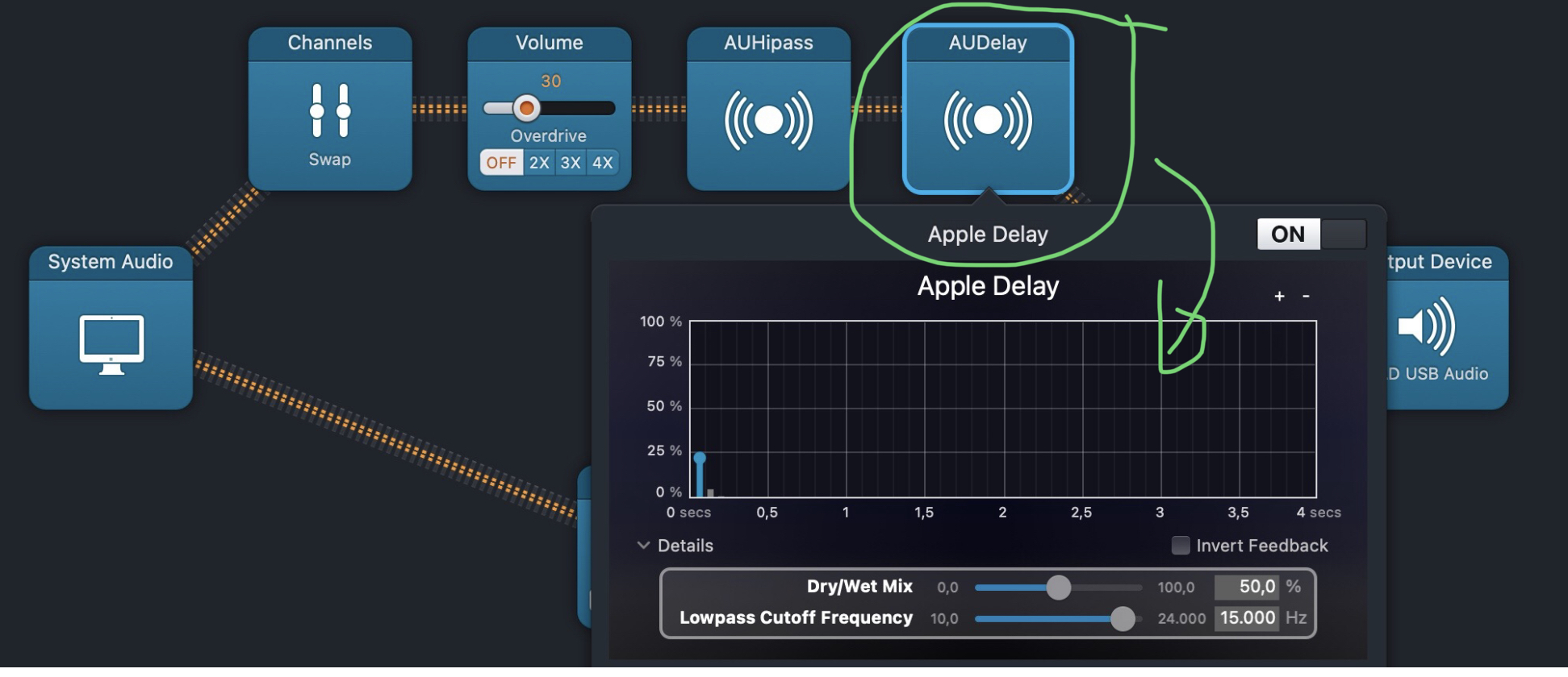

Czwarty krok to opoznienie kanalow przeciwleglych bedacy odpowiednikiem pokretla 2
Tutaj tez moge dowolnie dobrac opoznienie, pasownie do wlasnych preferencji

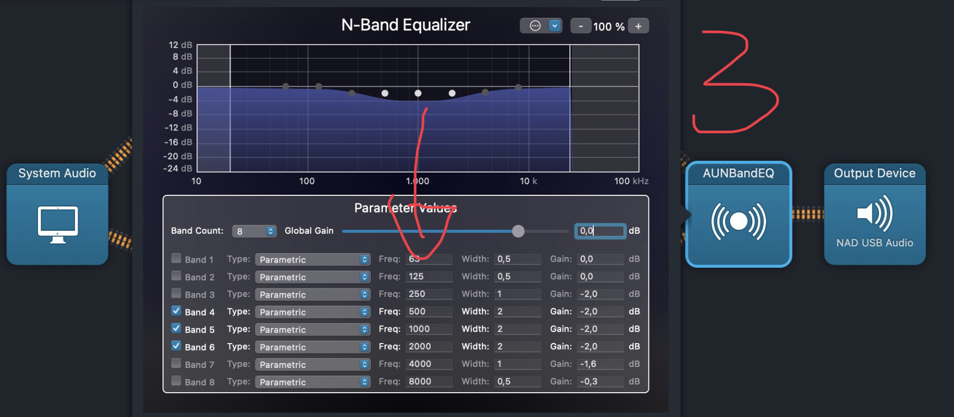

Piaty krok to dopasowanie poziomu glosnosci srednicy bedacy odpowiednikiem pokretla 3

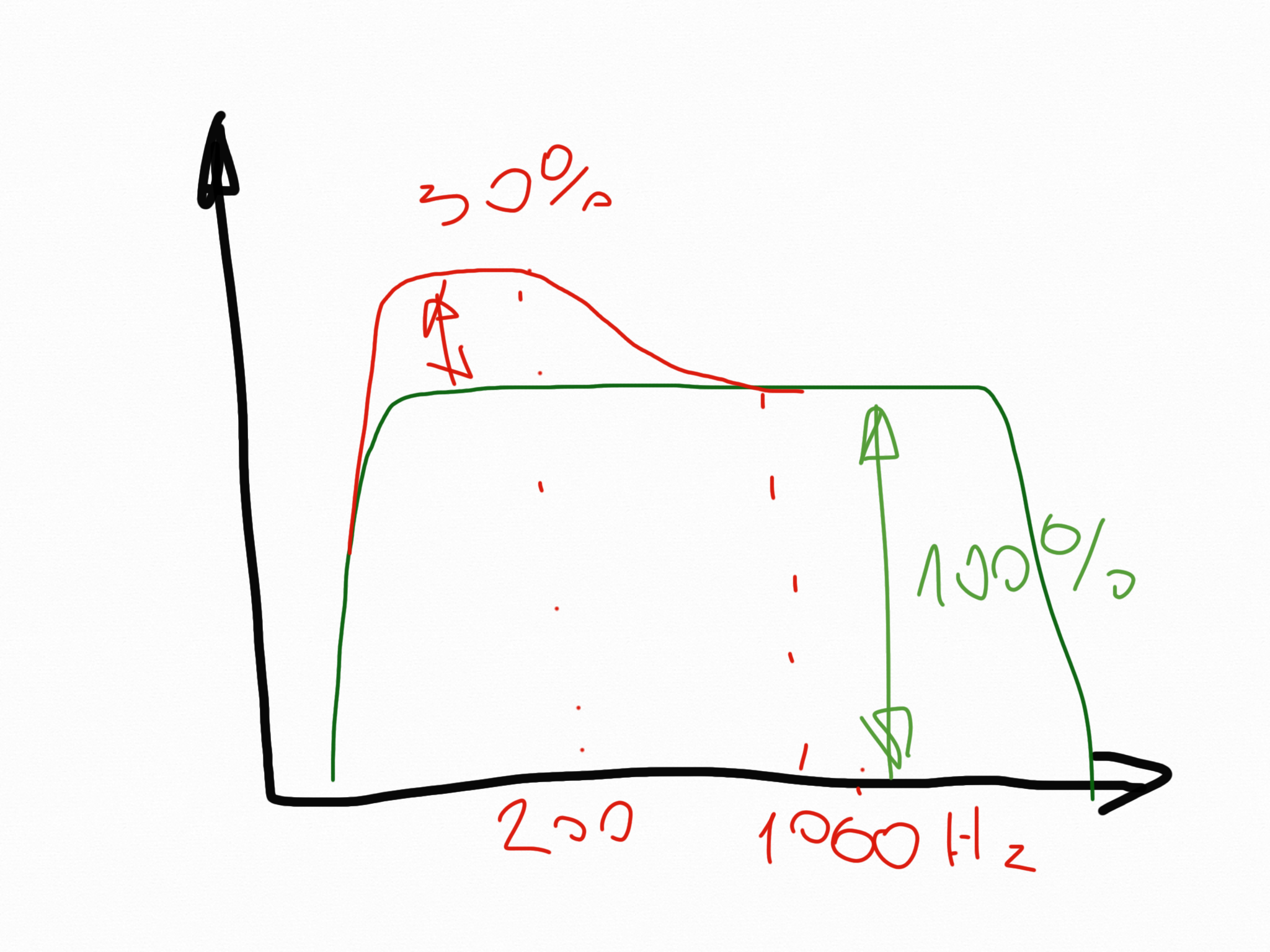

Tak, problem efektu filtra grzebieniowego jest dobrze widoczny na wykresie sygnalu wyjsciowego, ale nie jest on specyficzny dla uzycia efektu crosfeedu. Wystepuje on tak samo „w naturze“ przy odsluchu przez glosniki.
Problem „monofonizacji“ o ktorej piszesz, nie jest moim zdanie problemem. Wrecz przeciwnie. Przeciez swiadomie stosujemy ten efekt, by zredukowac to przerysowane, ekstremalne superstereo. Czyli sztuka jest dobrac wlasciwa doze sygnalu crossfeed, o ktorej pisalem powyzej (pokretlo 1 / moje 30%).

Aby jeszcze zobrazowac, co mam na mysli piszac o roznych algorytmach tutaj przyklady.
W podanym powyzej linku, crosffed jest dodawany ponizej 2000Hz do niezmienionego sygnalu oryginalnego kanalu.
Czyli sumuja sygnaly w zakresie niskich czestotliwosci, ktore z natury juz sa bardziej mono niz te wyzsze. Po co?

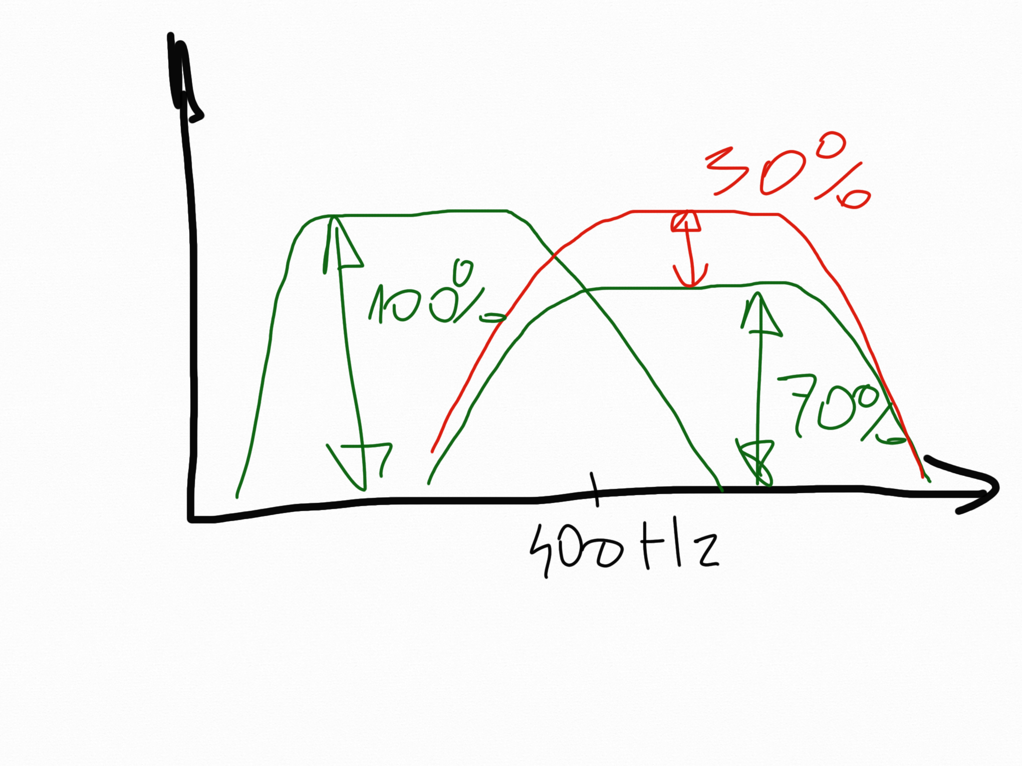

Ja chce sumowac tylko gorne powyzej 400Hz. Dlatego dziele pasma zwrotnica i sumuje tylko ten wyzszy zakres, a dolny zostaje niekorygowany
U mnie suma sygnalu nie zmienia amplitudy w calym zakresie czestotliwosci

A jedynym ograniczeniem jest twoje pojecie o materii, umiejetnosc obchodzenia sie takim programem jak APO i gotowosc podjecia takiego wyzwania.
A skąd decyzja, że właśnie 400hz?
Czy to nie jest za wysoka wartość jeśli chodzi o lokalizację źródła dźwięku?
Przeanalizowalem wiele pomiarow HRTF by zrozumiec roznice miedzy sygnalem docierajacym do lewego i prawego ucha.
Tak to wyglada przed usrednieniem. Te gorne to bezposrednie ucho, te dolne to te zasloniete
Po usrednieniu
Glowne roznice wystepuja powyzej 400Hz
Po co dodawac ponizej 400Hz do lewego kanalu prawy,, jesli sa niemalze identyczne.
Ale moze sie myle, wiec napewno wyprobuje tez odwrotne warianty.
Okej, w sumie logiczne. Trochę myślałem o pasmach instrumentów i np gitara elektryczna zaczyna się od około 120hz, więc do 400hz trochę tego jest....więc dlaczego by nie brać tego przedziału pod uwagę..
Nie wiem może głupio myślę 😁
Tu nie chodzi o to czy okreslony instrument gra w okreslonym zakresie czestotliwosci, tylko o to czy jest on przez lewe i prawe ucho inaczej odbierane, jesli nie jest umiejscowiony dokladnie po srodku. I okazuje sie ze do 400 Hz te roznice w amplitudzie sa bardzo male.
Ale sa tez roznice w opoznieniu/fazie. Te tez sobie obejrze.
