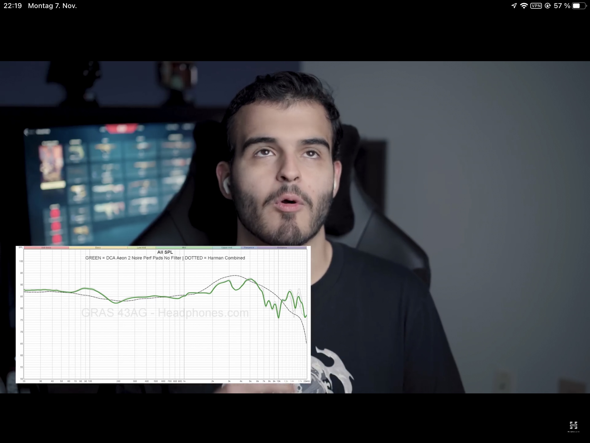

A tak wygladaja moje faworyty.
Bylem bardzo zaskoczony jak zobaczylem te pomiary, bo znalazlem je dopiero po moich odsluchach i wyborze, czyli potwierdzily 100% moja decyzje
Przyznaje ze przy tych moich, zastanowil bym sie nad tym czy i co w nich korygowac. Moze przy tych AEONach

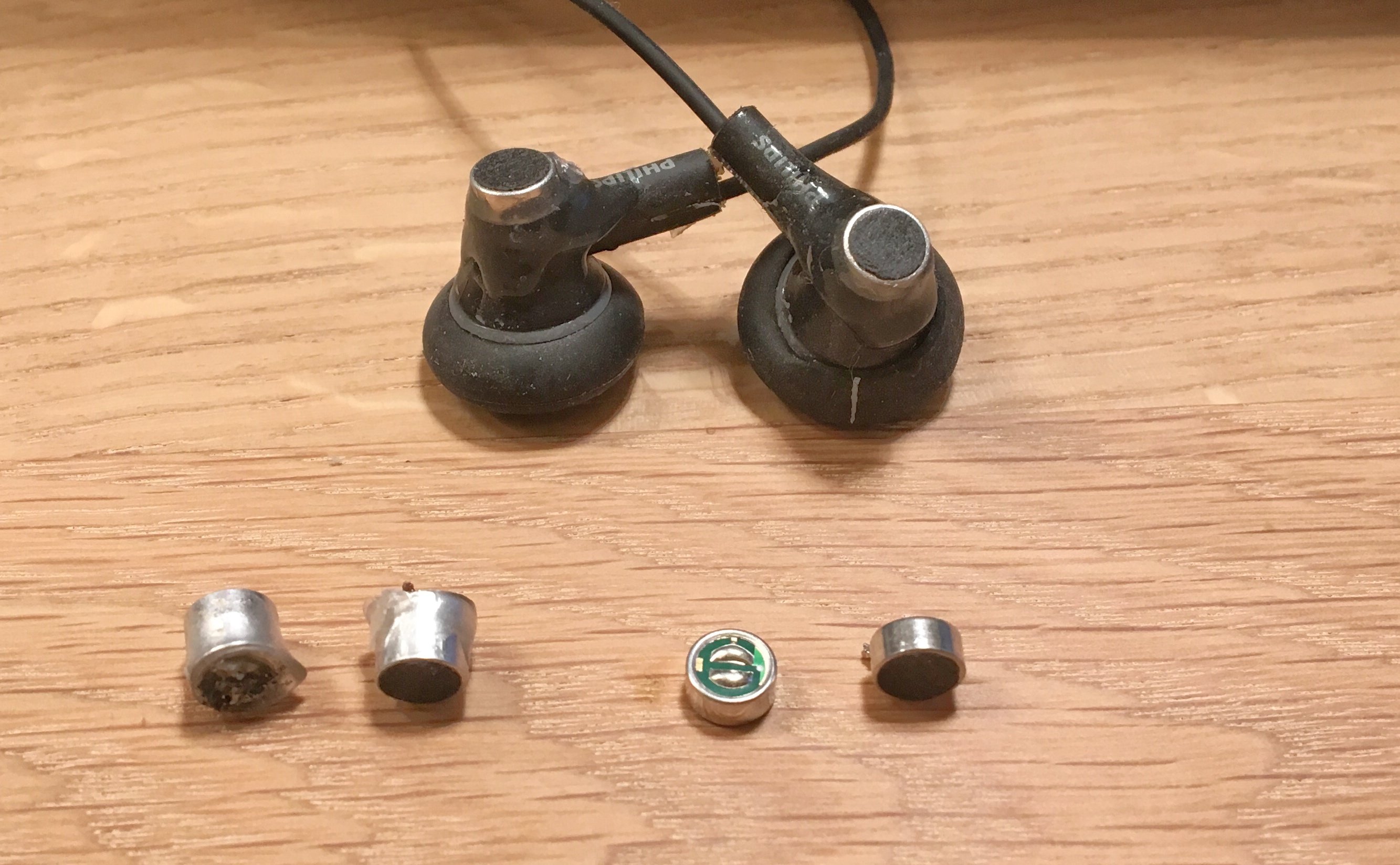

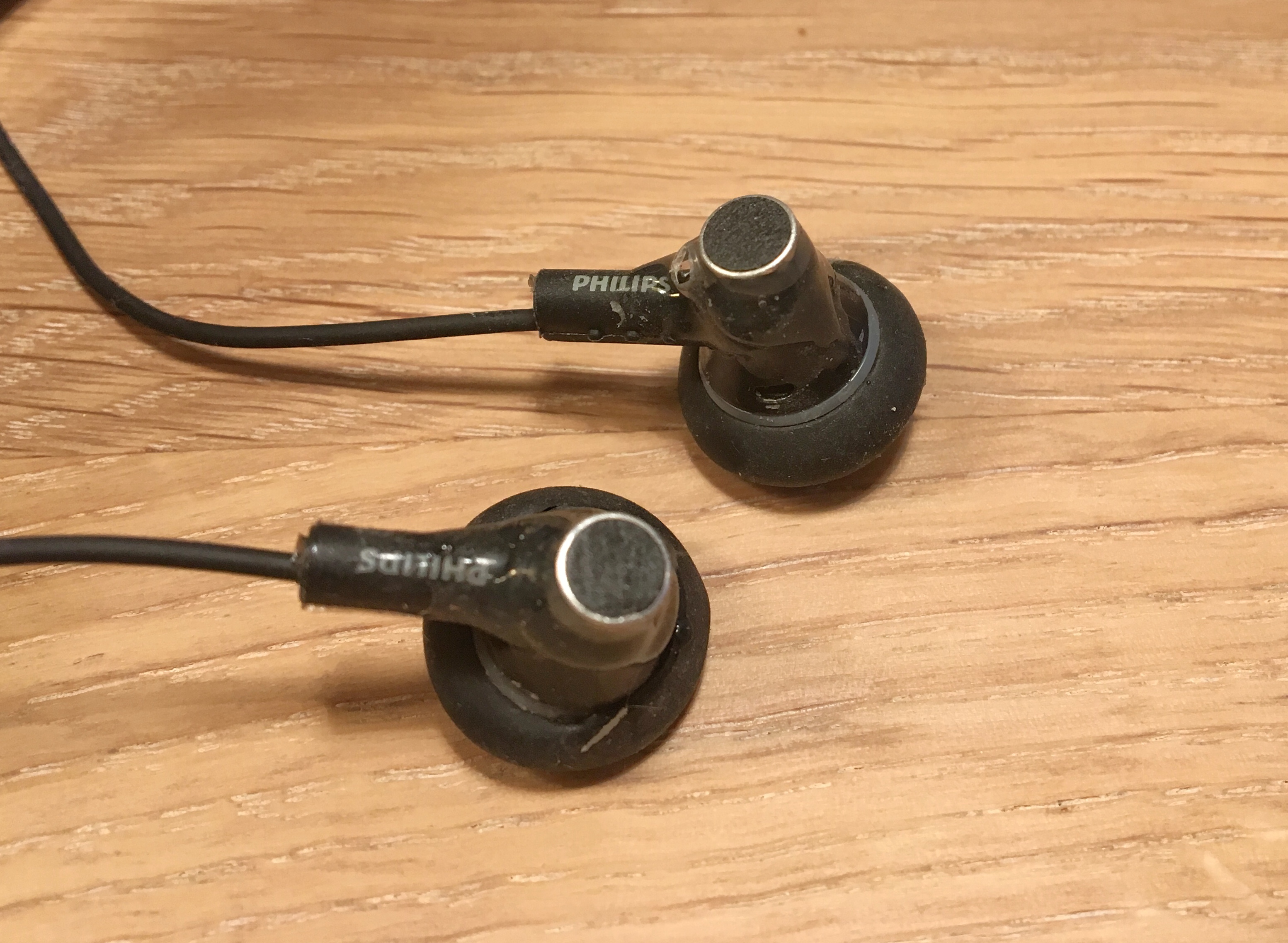

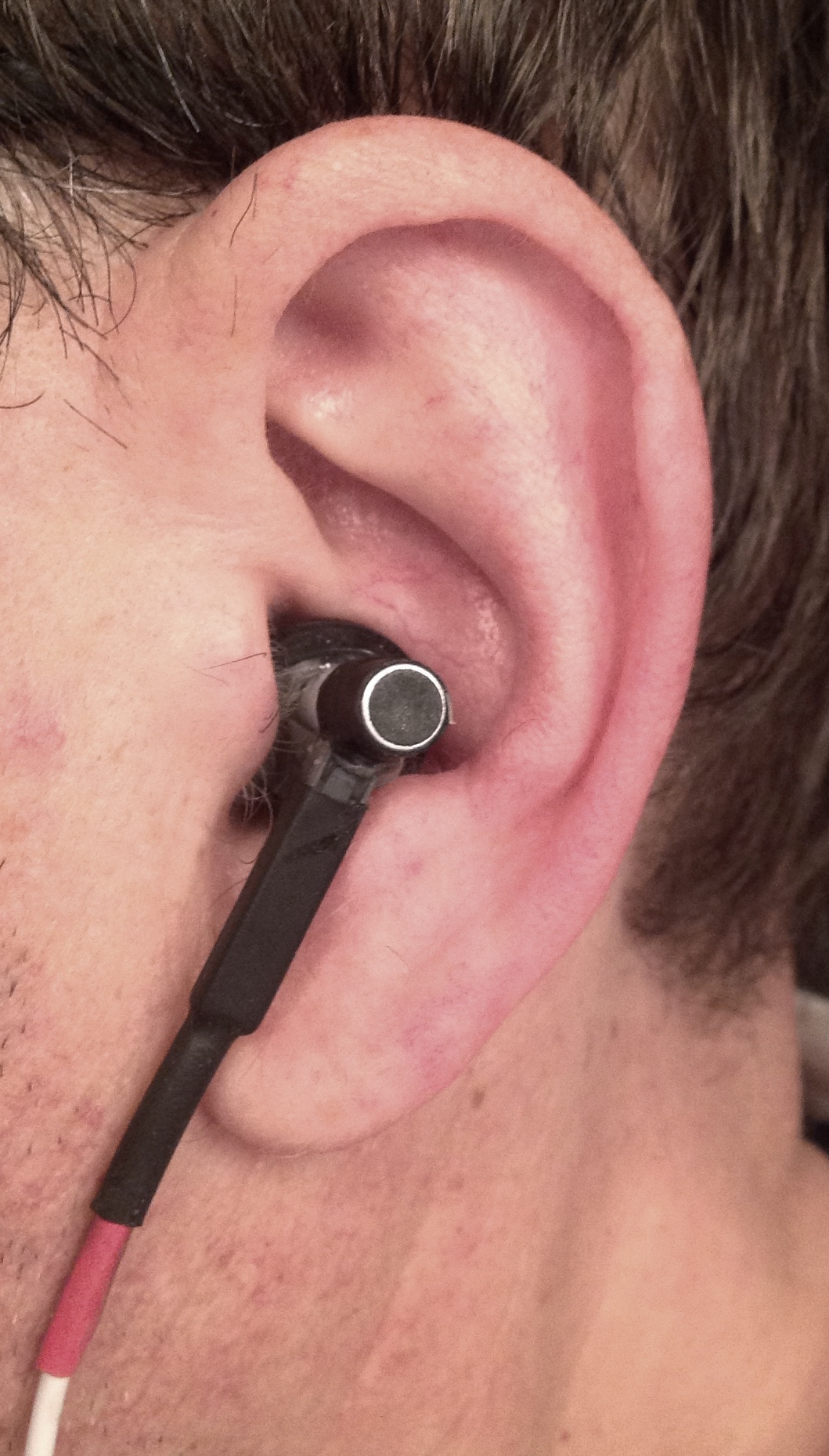

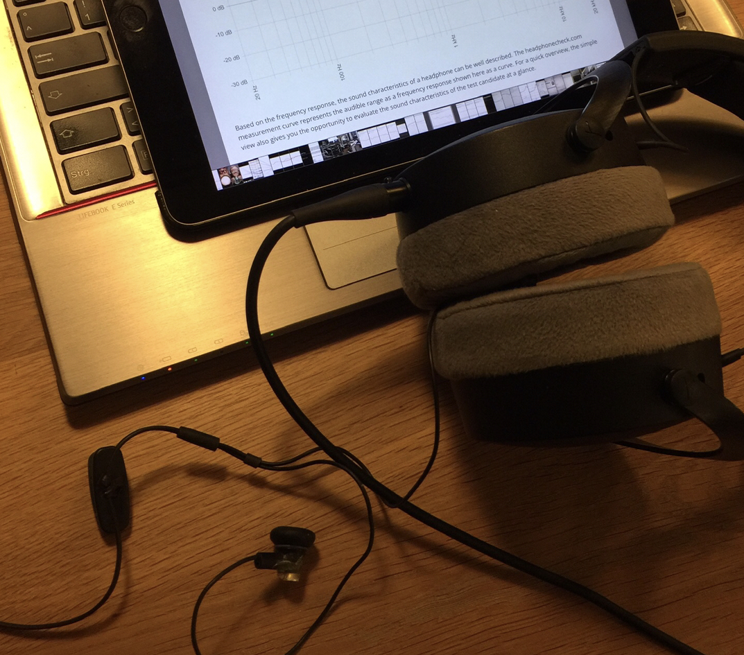

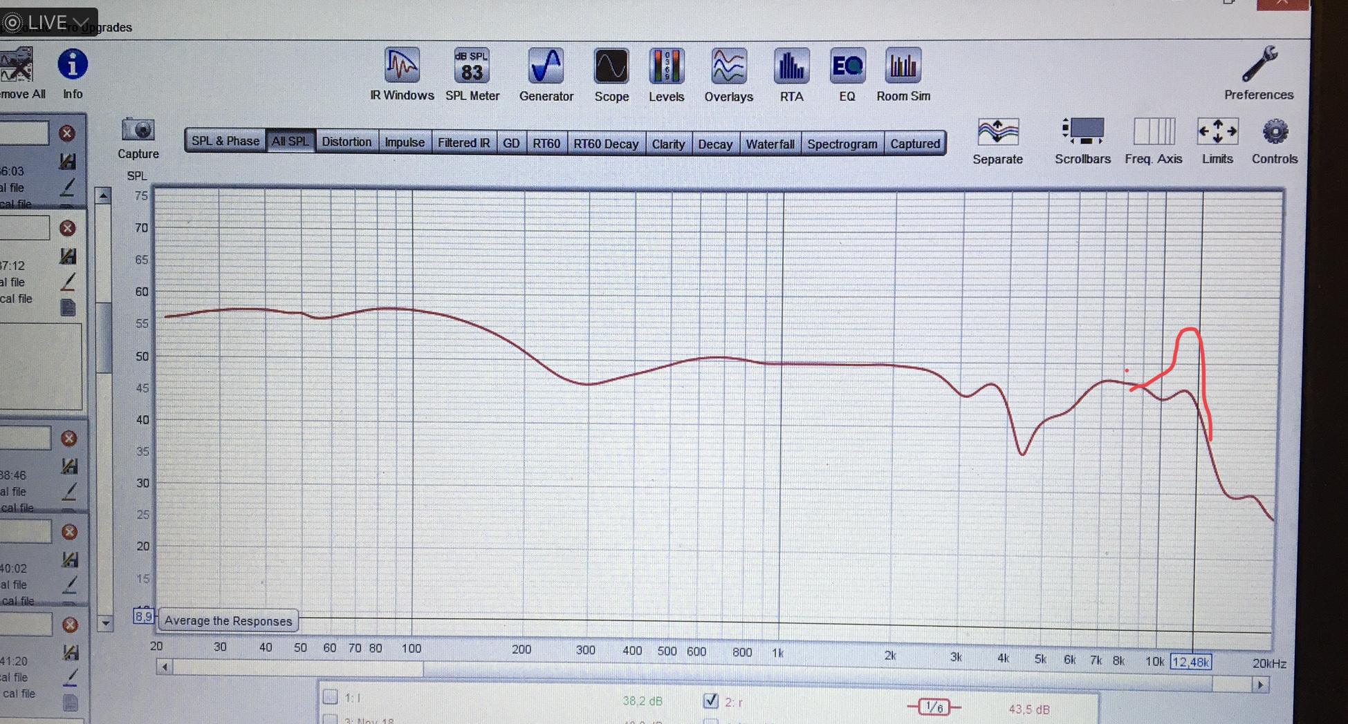

Wygrzebalem moje stare „binauralne“ mikrofoniki DIY, by sprawdzic, czy jeszcze dzialaja i zrobilem ciekawy eksperymentalny pomiar. Jedna kapsulke zamknalem miedzy sluchawkami, i wystartowalem REW.
Wynik jest fascynujacy. Kapsulki za 3€ bez plikow kalibracyjnych pokazuja pomiary zaskakujaco dokladne w porownaniu z aparatura pomiarowa za kilka tysiecy EUR
Zasadnicza roznica to peak przy 10kHz. Ale moze to wynik tego, ze wsadzilem ta kapsulke luzno miedzy sluchawki, bez odpowiednie orjentacji

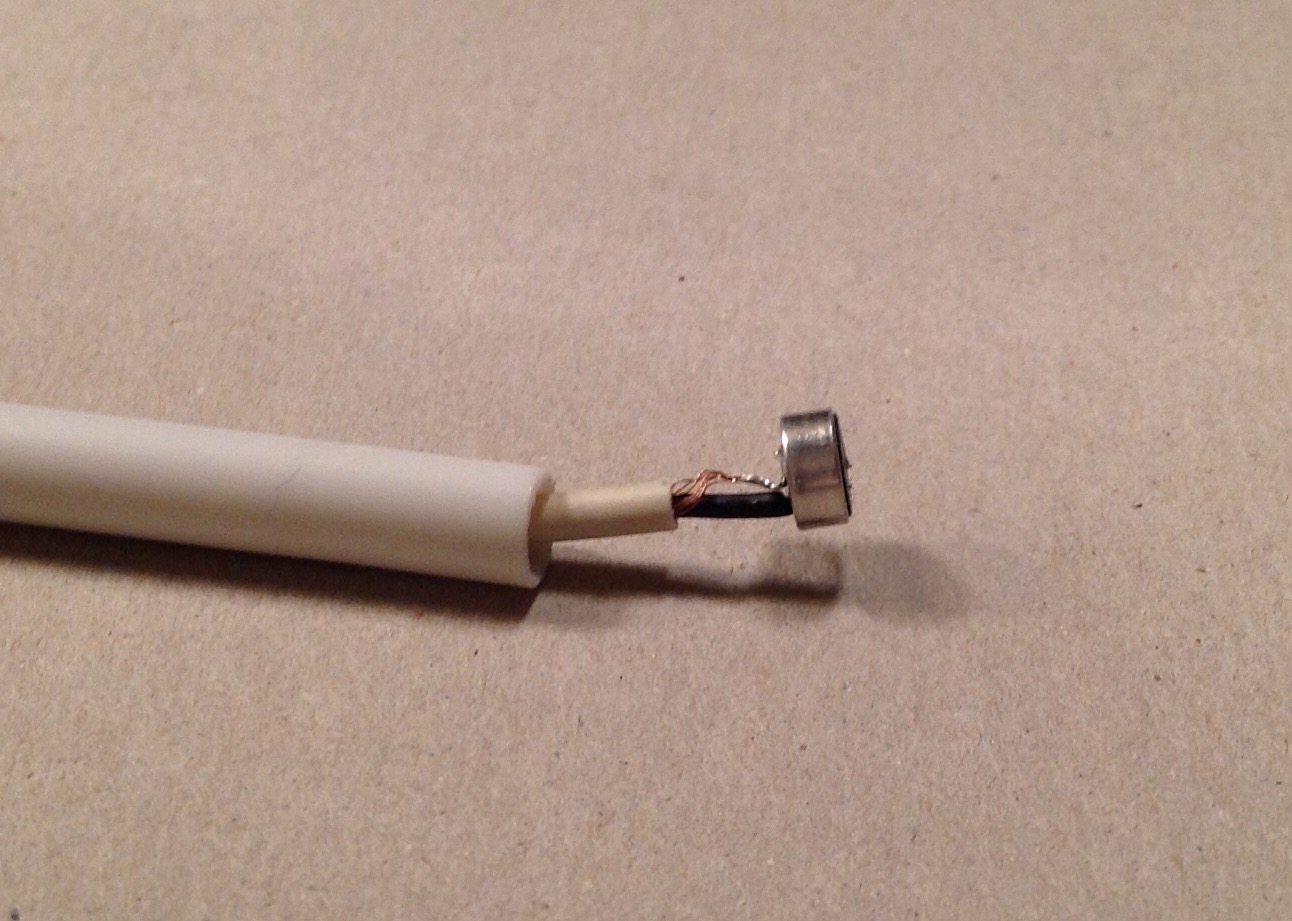

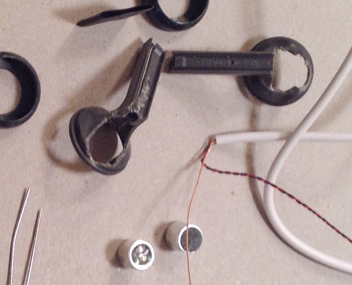

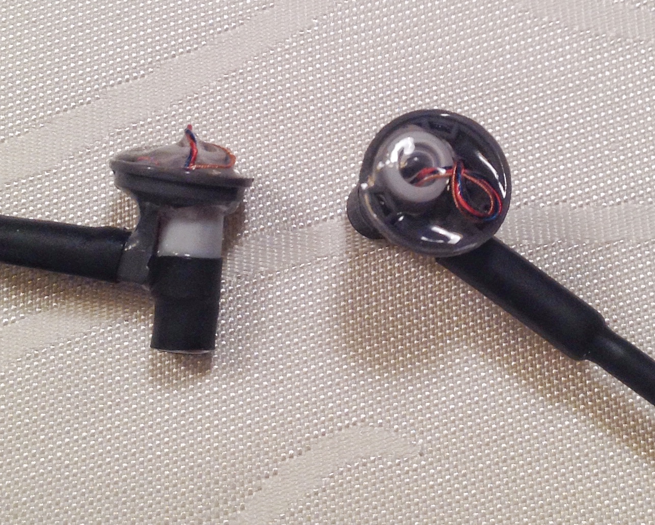

Jak wykonałeś te v kapsułki-mikrofony?
Napisz coś więcej.
PS. Super temat
All you need:
- stare sluchawki douszne (mam pelna szuflade takich)
-;kapsulki mikrofonowe (Amazon)
- goracy klej
- lutownica
Zasada taka sama jak w tych
Czyli
Pierwszy prototyp byl inny (ale na nich lepiej widac, jak to zmajstrowac)
Powyzsze byby lepsze (mniejsze i blizej ucha)

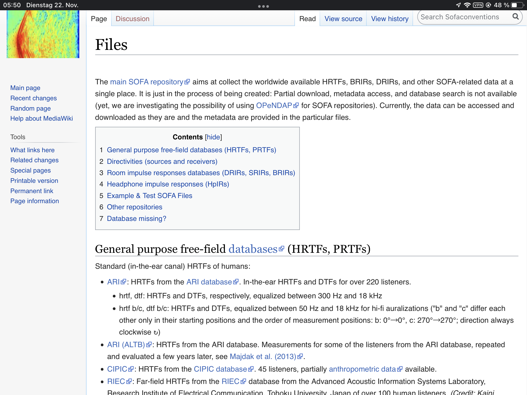

Zanim zrobilem wlasne HRTF pomiary, chcialem sprawdzic jak ten efekt dziala i jak to slychac. W sieci jest wiele bankow danych roznych uniwersytetow i centrow naukowych zajmujacych sie takimi badaniami, i tam mozna zaladowac takie gotowe przemierzone profile.
Tutaj tylko przyklad
Zaladowalem sobie 50 takich „obcych uszu“ i posluchalem ichnimi uszami, jak inni odbieraja muzyke

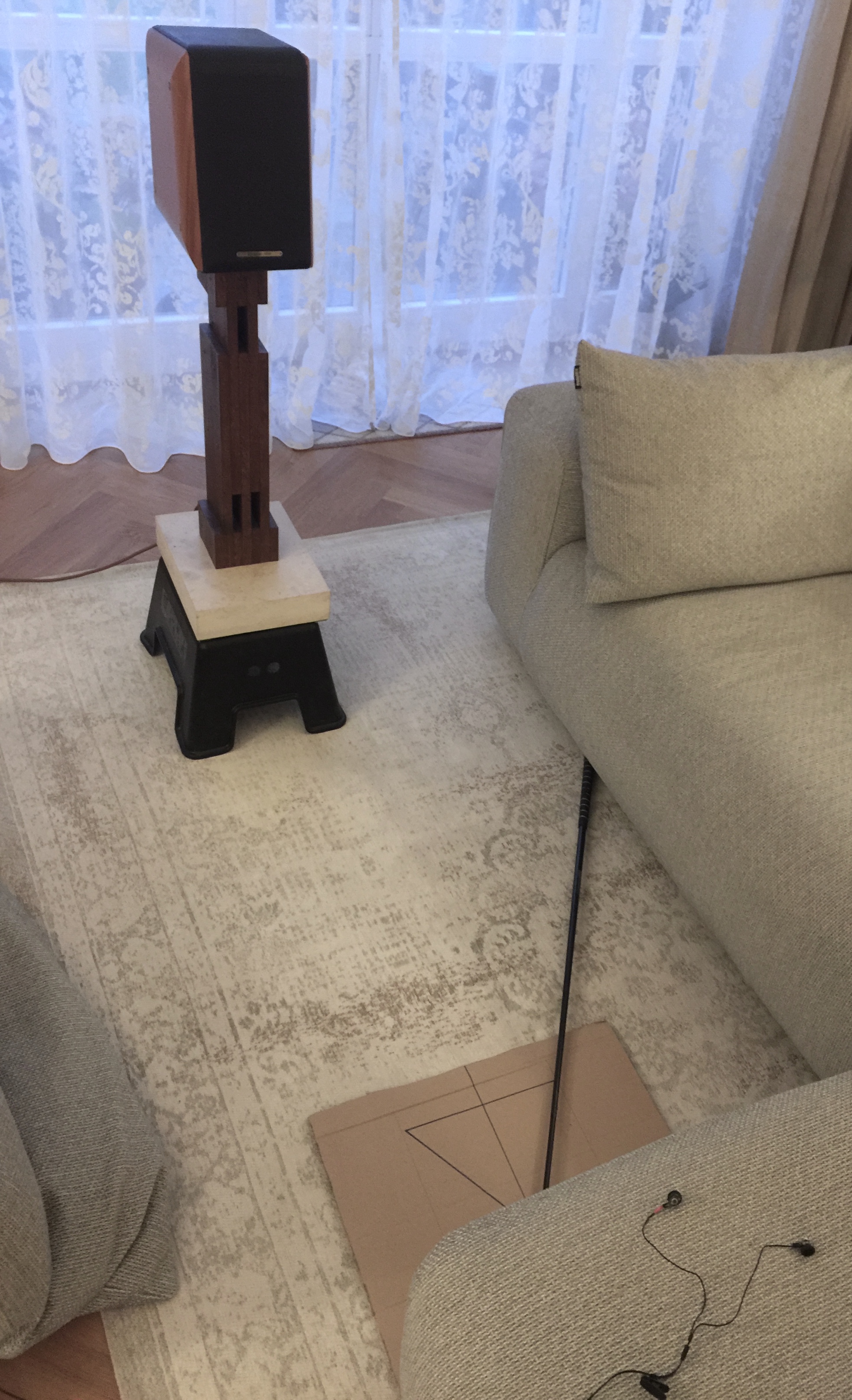

Na tyle ciekawe i efektowne, ze rzeczywiscie dokonalem wlasnych pomiarow.

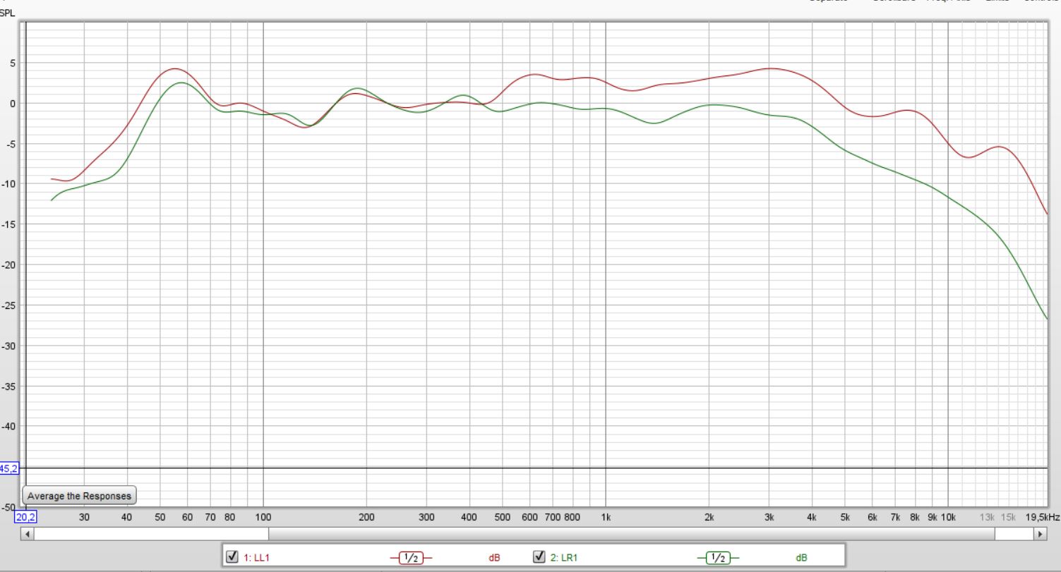

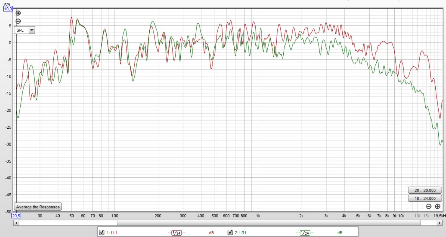

De facto, to tylko cztery pomiary w REW.
Postawilem jeden zestaw glosnikowy po srodku, troche powyzej uszu (bo tak lubie), ok 1,5m od miejsca siedzenia. Usiadlem przed glosnikiem pod katem 30 stopni i przemierzylem obydwa ucha. A potem obrocilem sie o 60 stopni i znowu przemierzylem obydwa ucha
Tak wygladaja wyniki takiego pomiaru dla jednej pozycji „glosnik po lewej“
Czerwony to pomiar lewego ucha skierowanego do glosnika
Zielony to pomiar prawego ucha zaslonietego glowa.
Aby to bylo bardziej czytelne, uzylem ostrego wygladzenia
Jak widac, wieksze roznice pojawiaja sie powyzej 500Hz.
A jak to brzmi?
Bardo ciekawie. Ma duze zalety i male wady.
Zaczne od wad. Brzmienie jost conieco "przytlumione". Wysokie tony traca na blasku, ale mysle ze jest to zwiazane z moimi zestawami glosnikowymi i mikrofonami, ktore nie maja absolutnie perfekcyjnego przebiegu w calym zakresie 20-20.000Hz. Ale juz mam pomysl na to, jak ten efekt skompensowac (wlasny plik kalibracyjny). BTW. te "profesjonalne" sciagniete z bankow danych profile wykazywaly podobny efekt.
A teraz zalety 🙂
Sensem wprowadzenia korekcji HRTF jest symulowanie odsluchu muzyki przez sluchawki tak, jak bysmy sluchali zestawow glosnikowych, czyli z lokalizacja sceny przed nasza glowa, a nie w srodku naszej glowy.
I dokladnie to jest to, co sie staje w momencie wlaczenia tego filtra. Ta ekstremalna separacja kanalow L/R i lokalizacja w srodku glowy znika, a lekko "zmonofonizowana" scena wysuwa sie przed nos. Calosc brzmi mniej agresywnie, meczaco i bardziej "zrelaksowanie". Nawet moja zona traktujaca wszystkie moje eksperymenty z duza rezerwa (typowe "pukanie sie w czolo" 🙂 ), tym razem byla zaskoczona pozytywnym przyjemnym efektem (mimo ze to byly "moje a nie jej wlasne uszy"). To najwiekszy dowod uznania !!!!

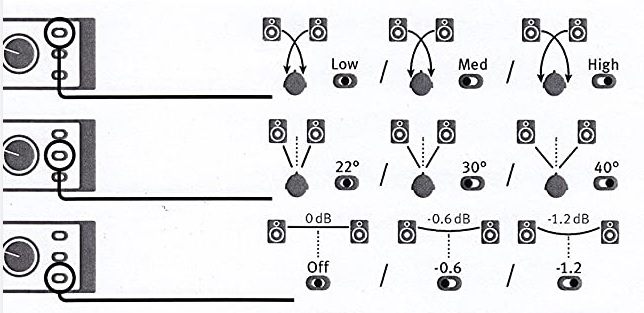

Z pilotem pokpiła firma SPL sprawę w tańszych modelach (nie ma na wyposażeniu i nie ma opcji uzupełnienia), ale wychodzi też na to, że nie tylko SPL ma patent na wirtualne rozszerzanie wrażeń odsłuchowych. Tutaj za lekko powyżej 700zł mona mieć te same rozwiązania:
- Feed: adjust the crosstalk of the left channel to the right channel and vice versa - selectable in 3 steps
- Angle: 3 Virtual positioning of speakers selectable
- M/S Level: 3 Steps selectable to adjust the mid-side level ratio
Nie ma i tutaj pilota, ale wzmacniacz sprawia wrażenie dobrze przemyślanego (m.in. zasilanie w środku, a nie w formie wstydliwego zewnętrznego zasilacza). Decyzja krótka: kupuję pierwszy w życiu wzmacniacz słuchawkowy.

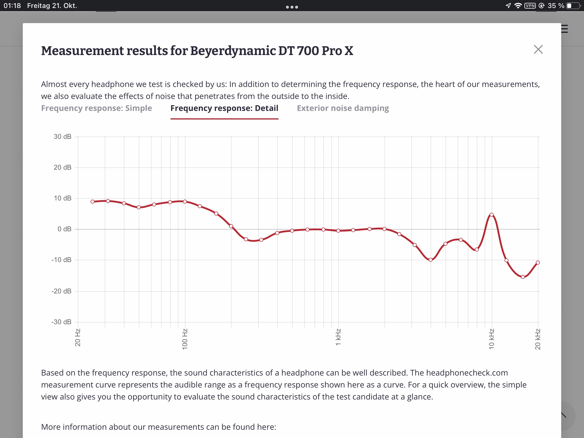

Dla chcących wypróbować metody korekcji słuchawek przy pomocy equalizatora APO polecam stronę
Przy testach słuchawek autor podaje przykłady korekcji.
