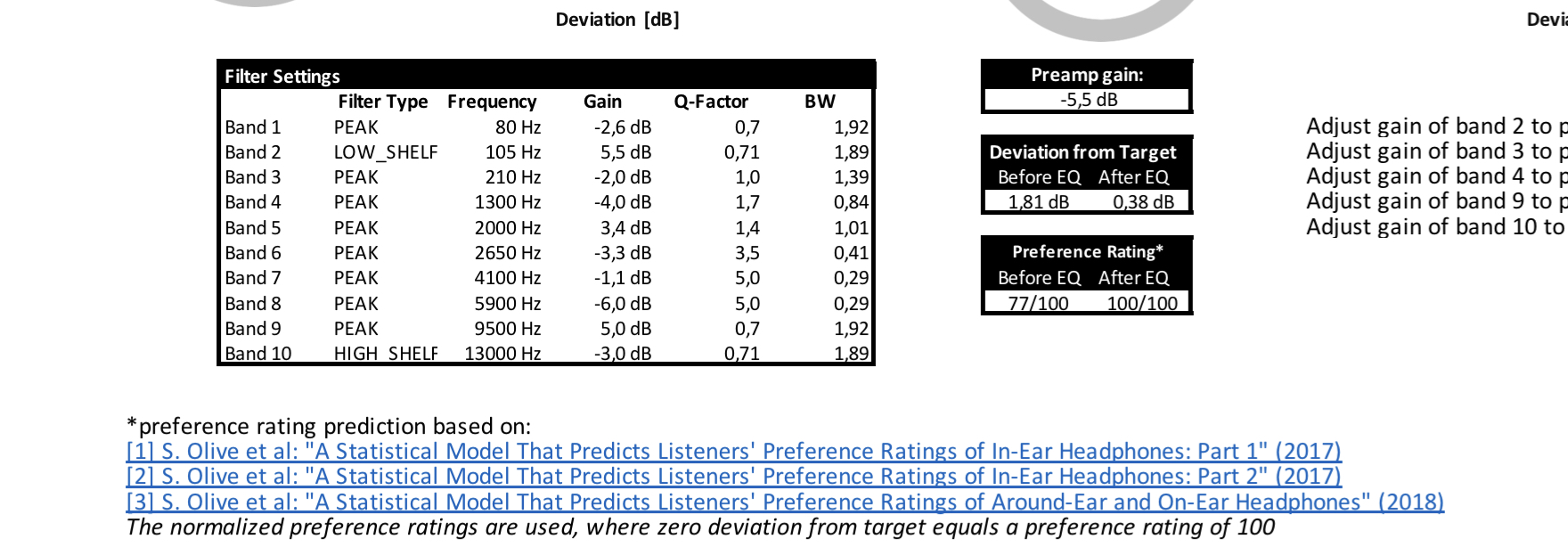

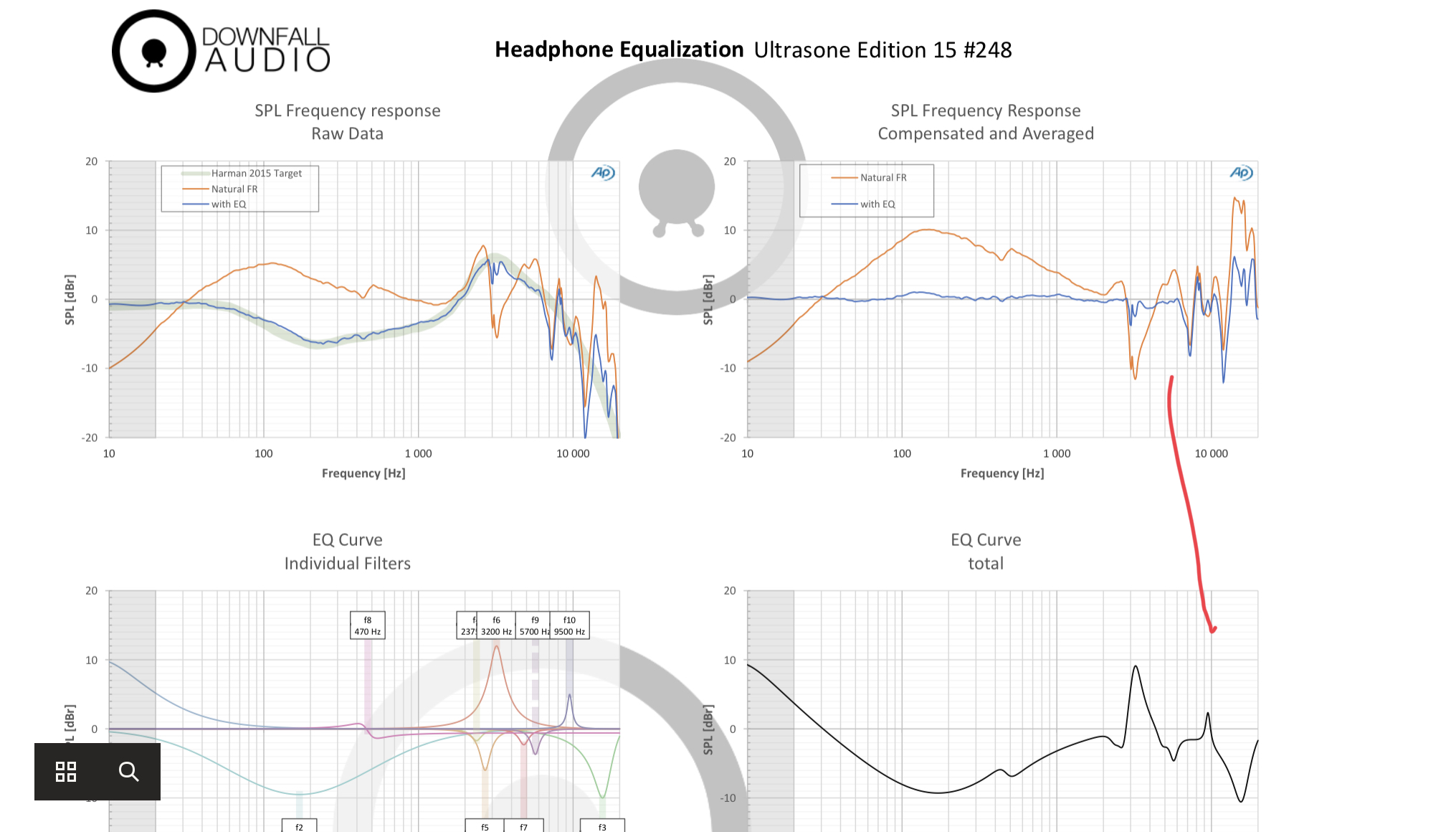

Tutaj przyklad dla Ultrasone 15
A tutaj po lewej wyliczone parametry korekcji EQ, ktore mogl bys bezposrednio przejac do twojego MiniDSP SHD Power

BTW. Te Ultrasone maja ekstremalnie niekorzystny przebieg charakterystyki: masywnie podbity gorny bas i srednice

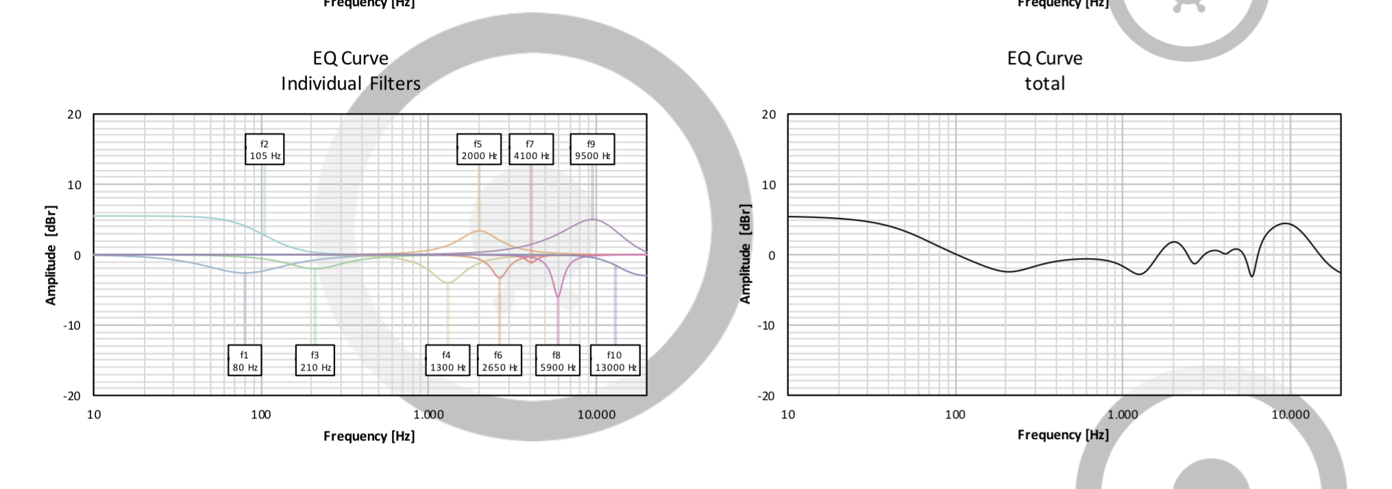

Tak by to wygladalo po przetransformowaniu pomiaru na to, co znamy z pomiarow glosnikow. Domalowalem na zielono typowy pomiar zestawu glosnikowego. Jak widzisz te Ultrasony maja olbrzymie podbicie gornego basu i wymagaja radykalnej korekcji (chyba ze ktos cos takiego lubi)

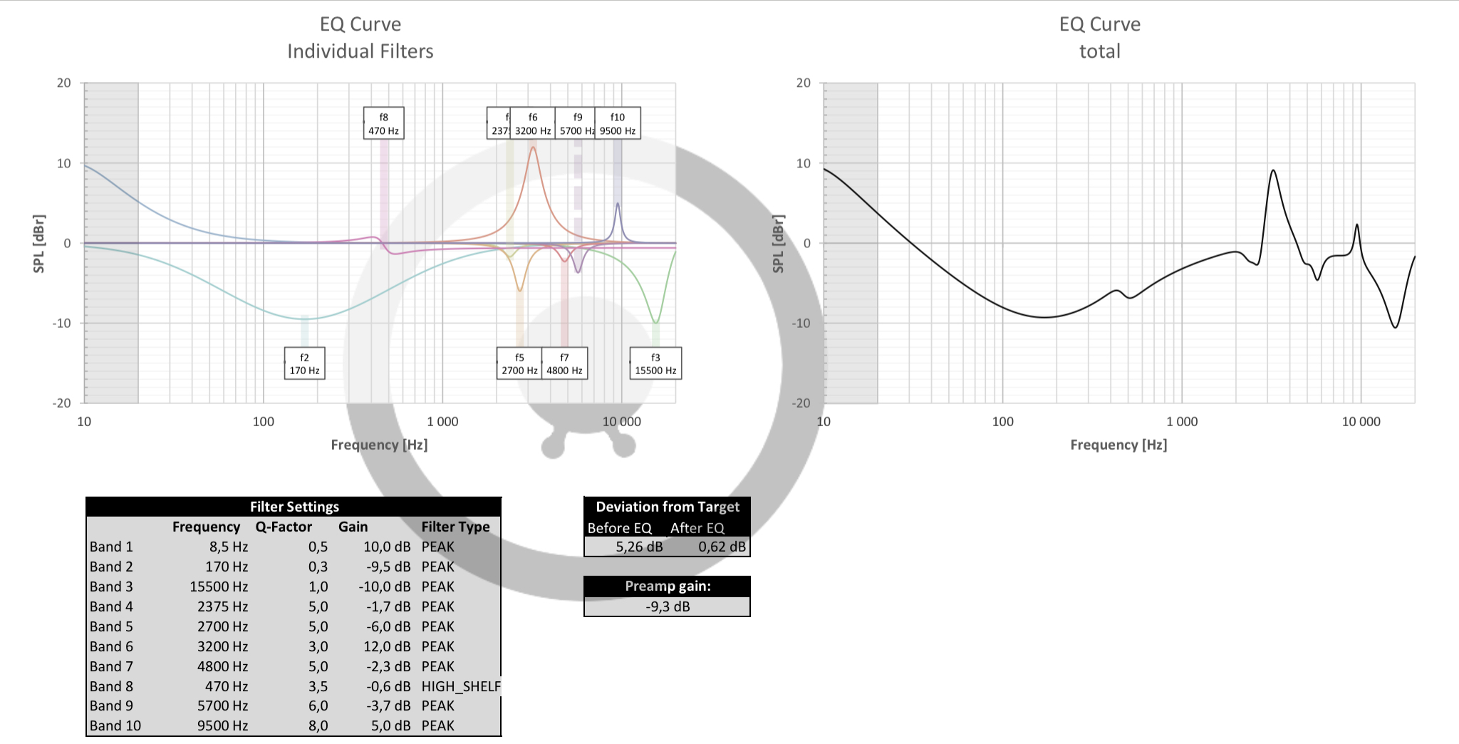

I jeszcze te dipy....masakra
Te dipy sa typowe dla wszystkich sluchawek, to problem rezonansow naszego kanalu usznego i ich sie raczej nie koryguje

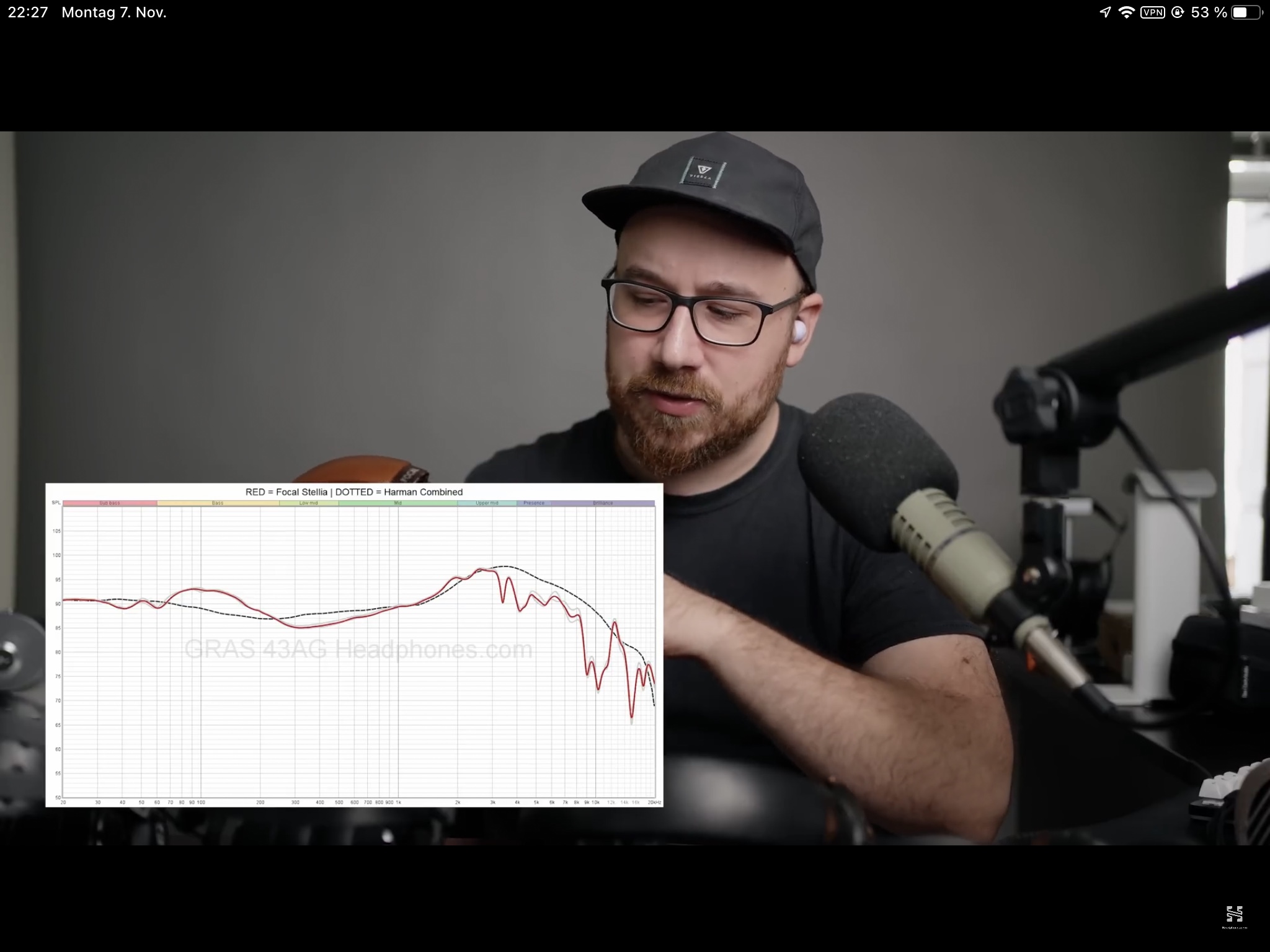

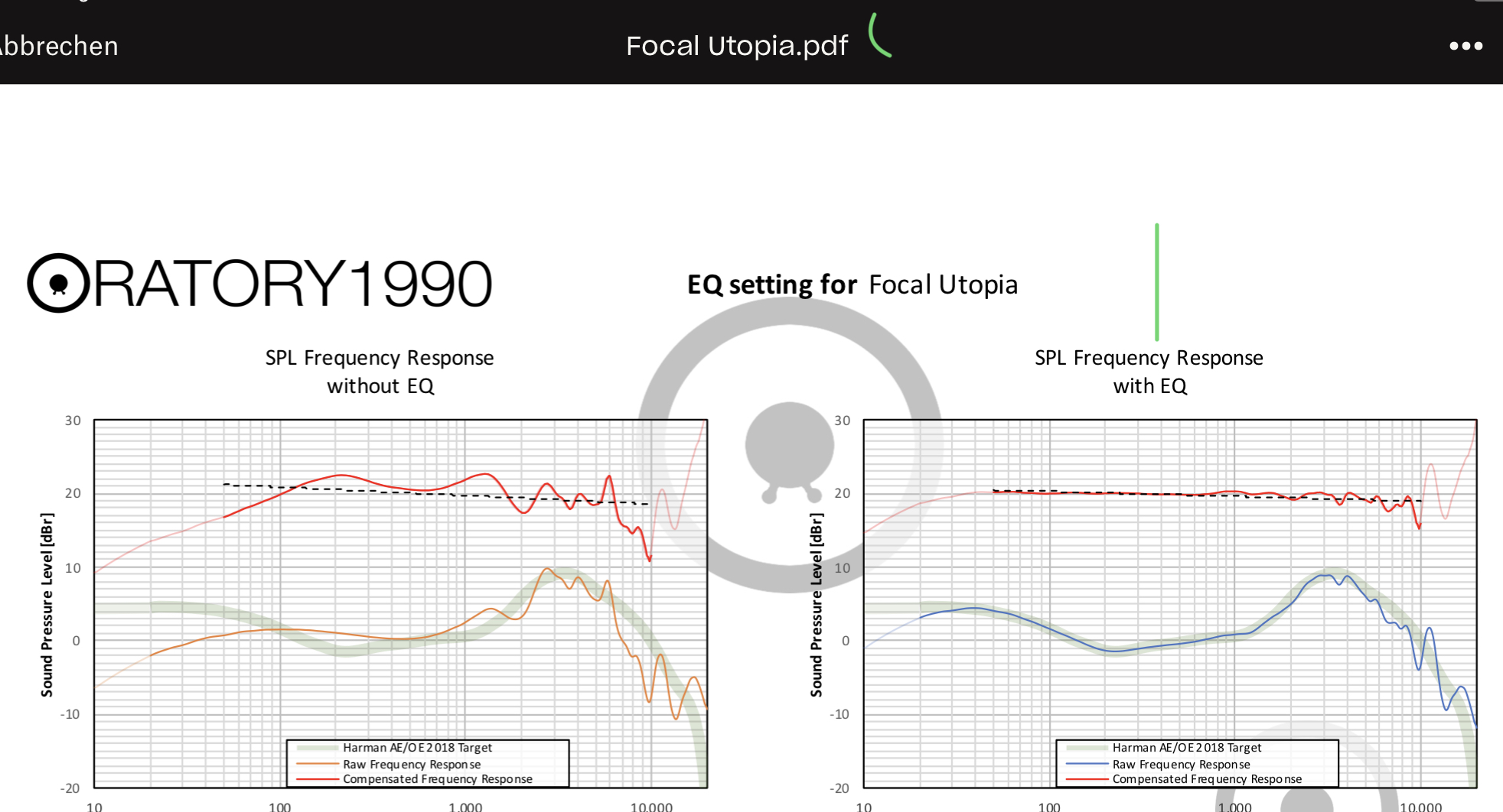

Btw. Tak wygladaja topowe Focal Utopia.
Tez maja dipy i tez masz wyliczona korekcje EQ

Powrocmy do tych Focali za 3.000€ godnych korekcjii
