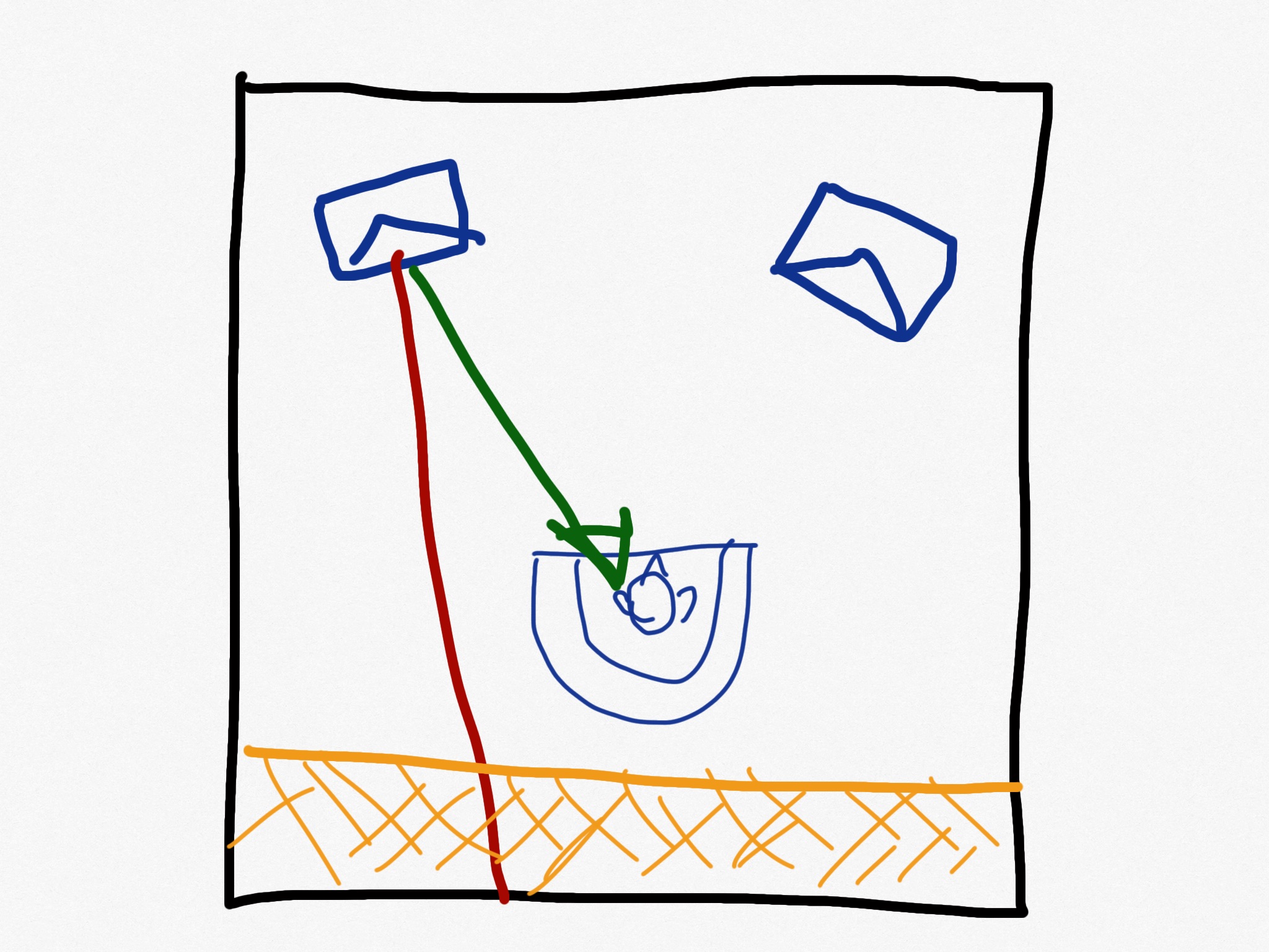

bez jakiegolwiek systemu fala bezposrednia(zielona) sumuje sie z odbita (czerwona)

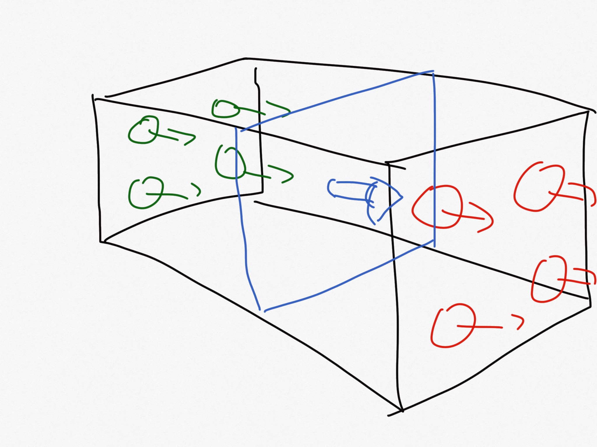

A teraz SBA
Rownomierny front fali bezposredniej (zielony) dociera do tylnej sciany i jest pochlaniany przez welne. Nie ma odbicia!

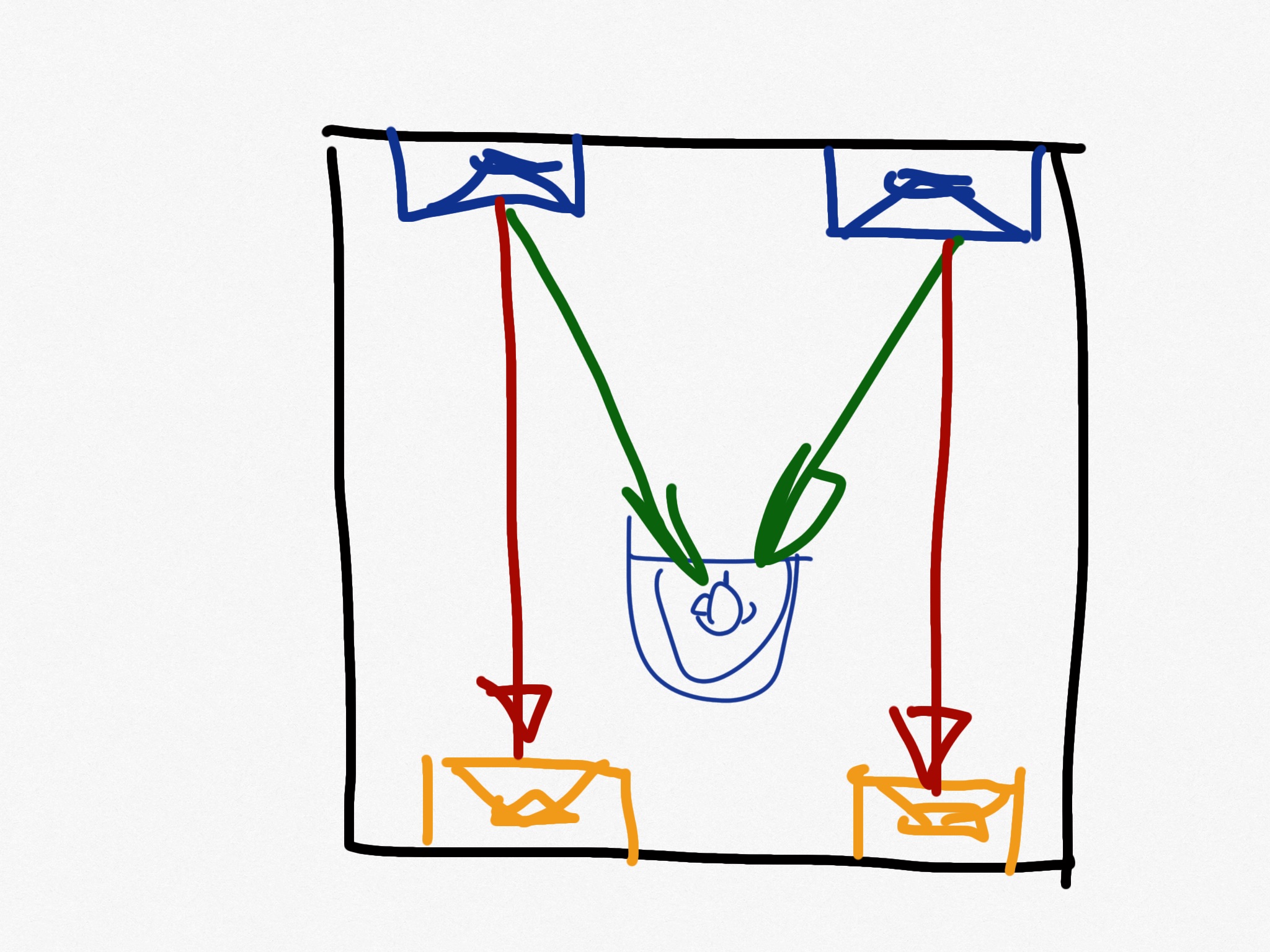

A teraz DBA
Rownomierny front fali bezposredniej (zielony) dociera do tylnej sciany i jest pochlaniany przez tylne subwoofery. Nie ma odbicia!

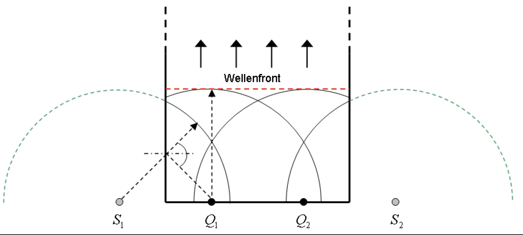

A to jest ten rownomierny front fali
