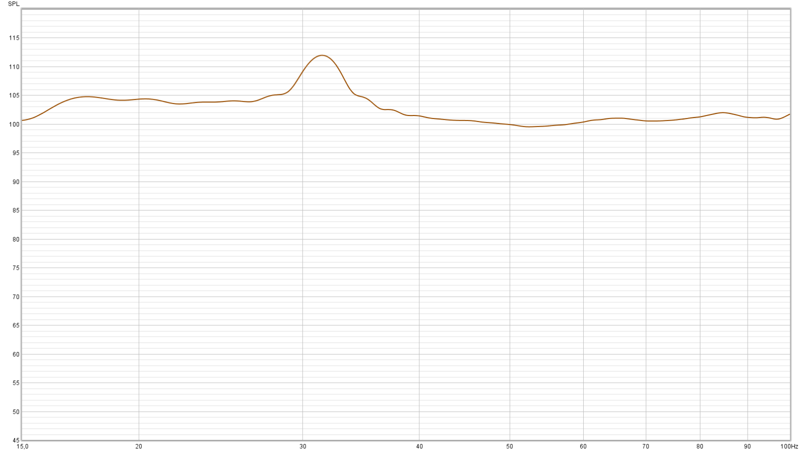

Według mnie jest jeszcze jeden aspekt "życzeniowego policzenia". Czysto techniczny.
Żeby osiągnąć zejście do ok. 20 Hz trzeba użyć bas-refleksu - żeby zachować efektywną głośność w tych rejonach. Przy obudowie zamkniętej trzeba by wesprzeć się korekcją DSP i najpewniej głośnik (szczególnie słaby, tani, nie wyspecjalizowany do subwoofera) podziękuje za uwagę zanim się oglądniemy (określenie pasujące do działu "kino domowe").
A jeśli bas-refleks, to strojenie. Zmieszczenie odpowiedniej długości tuby w środku.
Jakoś nie dostrzegam w ogóle miejsca poświęconego prawidłowemu zestrojeniu subwoofera. A to najważniejsza część udanego projektu. Cienka (bo tania...) i drgająca płyta utworzy dodatkowe źródło dźwięku, co może cieszyć właściciela, bo w końcu KINO DOMOWE polega na ciekawych EFEKTACH dźwiękowych. Ale chyba nie o to chodzi...
Subwoofer DIY nie dlatego będzie gorszy od kupionego gotowca, że nie narodził się w ramach hobby, tylko dlatego, że hobbysta nie ma wiedzy, aby przygotować subwoofer poprawnie, czyli zgodnie z techniką głośnikową.
Zgadzam sie. Znaczy da sie to zrobic dobrze i tak zeby schodzilo i ponizej 20Hz, ale nie wspomniane 10 000zl 🙂 Dobry sub z duzym skokiem w solidniej zamknietej obudowie zasilony mocnym wzmacniaczem zejdzie nisko, ale to sie robia juz konkretne sumy 🙂 Stad i moje oponowanie, ze za 10k to mozna zrobic namiastke a nie porzadne DBA ktore da potezny bas w kinie 🙂 Jedno z czym sie zgodze z @xajas to to ze nawet taki ultra budzetowy DBA da lepszy bas niz przecietny Kowalski ma w swoim kinie, bo przecietny Kowalski ma jeden czy dwa suby stojace na przedniej scianie bo zona tylko tam pozwolila, i u przecietnego Kowalskiego krzywa wyglada jak ta ponizej (dwa SVS SB3000 na 1/4+3/4 przedniej sciany). Czyli slyszy te 30Hz i nie za wiele wiecej, od tego wszystko co ma w miare plaska krzywa zagra lepiej, oczywiscie 🙂

Moj system obecny, ktory zapewnia mi niemalze idealny bas w moich warunkach jest wart dokladnie 11 600zl 🙂 W sensie TYLE MUSI ZAPLACIC PRZECIETNY KOWALSKI jak tylko ma chociaz ciutke oleju w glowie 🙂 Panimaju ? 🙂
Nie wspominajac nawet ze uw "zielony Kowalski" nie ma zielonego pojecia co to jest Scan Speak i wzmacniacz z DSP, wiec niby jak mialo by mu na mysl przyjsc zakup owych ? 😄
Arcam AVR850 + AVR600 / Klipsch THX 8000L x3 + THX 8000S x4 / SVS PB3000 x2 / NVidia Shield / Panasonic PT-AT6000E / Adeo Plano Reference 120"
45 minut temu, Adi777 napisał:
Ja nie zamierzam robić po taniości. Fakt, napisałem, że powinno być taniej, ale chodziło mi o porównanie subwoofera wykonanego na zlecenie, z bardzo wydajnym przetwornikiem i odpowiednią obudową vs metkowiec w zbliżonej do niego cenie.
No to bieri sie do roboty, zmierz i pokaz jak wyszlo 🙂 Zdziwie sie bardzo jak dasz rade zrobic zestaw schodzacy chociaz do 18Hz za mniej niz 10k 🙂
Zwroce Ci uwage jeszcze na jedna rzecz - ludzie kupuja potezne suby do malych i srednich pomieszczen aby jakos gralo dla tego ze wiekszosc energii ktora produkuja jest nie slyszana przez uzytkownika, dzieki falom stojacym 🙂 Jak sie pozbedzie czlek wplywu pomieszczenia na bas, czy metoda Weltiego czy SBA/DBA czy ustrojami akustycznymi, to nagle okazuje sie ze tej energi jest o wiele za wiele nawet ze srednich subow 🙂 W sensie nie potrzebujesz poteznych subow, jak masz ogarnieta niwelacje modow wlasnych 🙂 Gdyby nie to ze niskie zejscie daje mase frajdy w kinie, to pewnie 4 x 10" z rozsadnym wzmocnieniem by styknelo 🙂 I tu wlasnie rodzi sie problem, jesli chcesz miec niskie zejscie to zamkniete nie zejda Ci zbytnio nisko, a otwarte juz nie tak prosto zrobic DIY 🙂 I tu wygrywaja "gotowce" wlasnie, bo nie za drogi otwarty zejdzie nizej i da wiecej frajdy w kinie niz sporo drozszy zamkniety 🙂 Dla tego wlasnie bede zdziwiony jak uzyskasz 18Hz czy nizej ponizej 10k, robiac DIY 🙂
