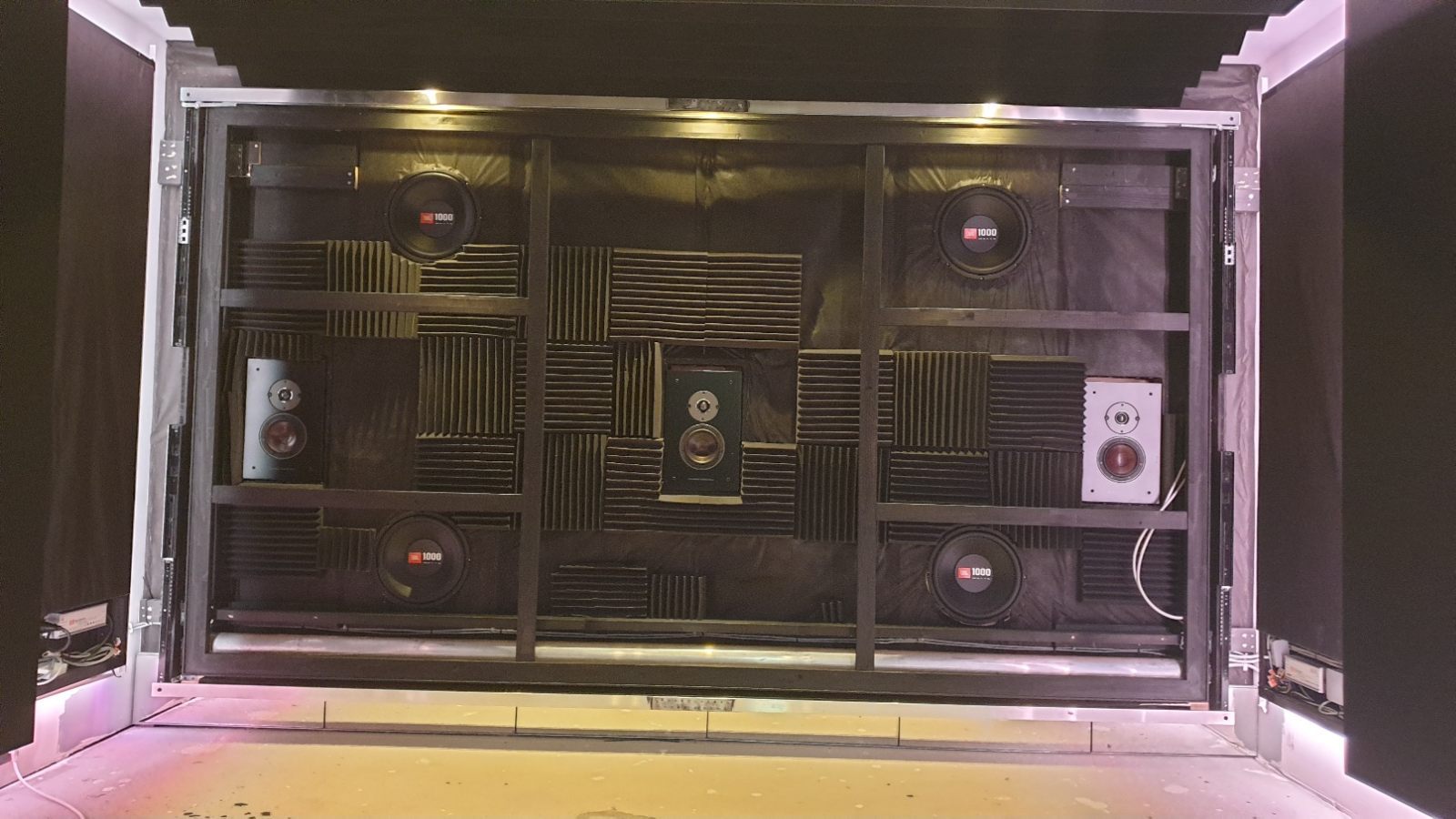

U mnie też są 4 ale grają jako jeden 😉👍....SBA
Zaloguj się, aby zobaczyć treść (możliwe logowanie za pomocą ) 20220724_111915.thumb.jpg.7fbaf682cae06ce9f47b2e21d181d887.jpg

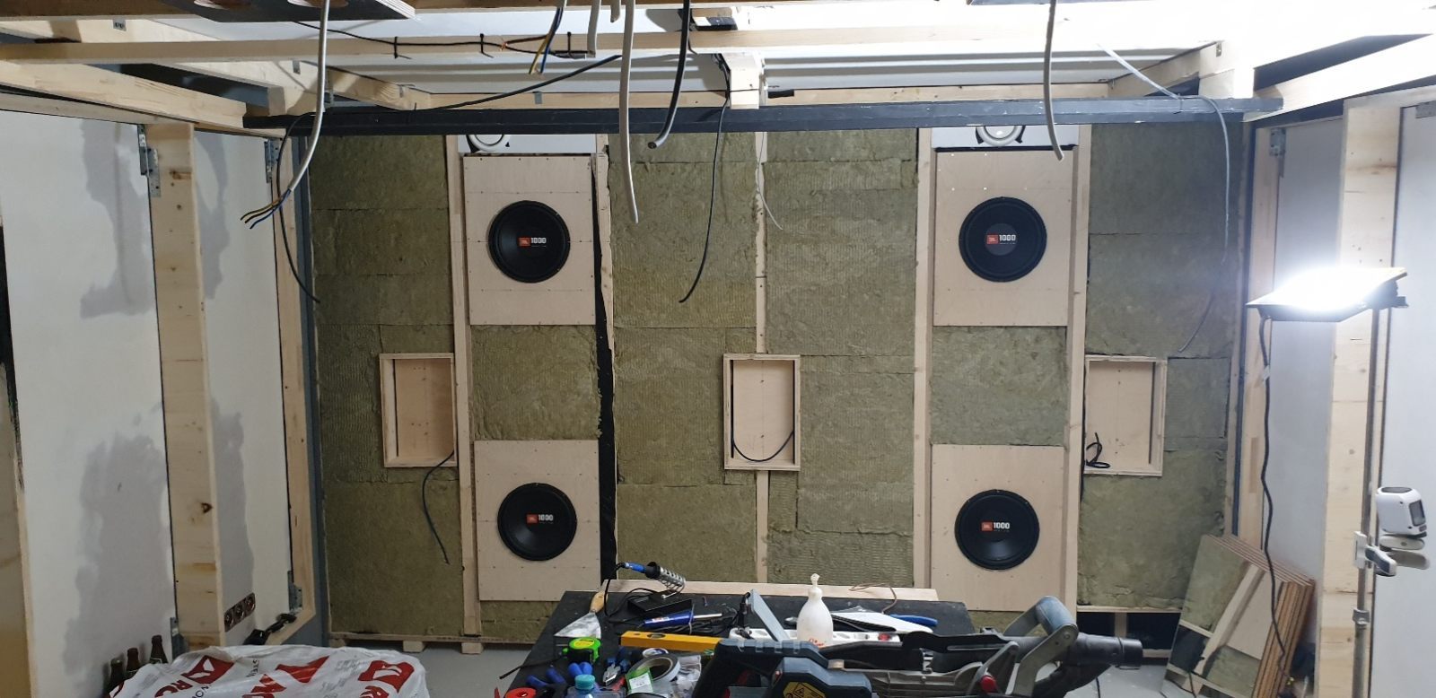

20220306_184633.thumb.jpg.8a33b1d761b85fe198806d935a3b66a0.jpg20220724_111915.thumb.jpg.7fbaf682cae06ce9f47b2e21d181d887.jpg
Jakieś dziwne te suby masz JBL i do tego w ścianie w powietrzu nie mogłeś postawić skrzynek na podłodze.
Zaloguj się, aby zobaczyć treść (możliwe logowanie za pomocą ) Edytowane przez JVC 4K
Nie, nie mogłem ...raczej nie chciałem.Mało tego.....są za ekranem  i ich wogóle nie widać😁
No nie powiem nawet fajne rozwiązanie u mnie by się nie dało zabudowy zrobić. Sęk w tym ze ja w ogóle nie znam tego modelu co to za JBL 1000 i jak ma się do np.SVS czy robiłeś porównanie?
Sprawdziłem ten jbl, to dosyć tani sub kilka stów sztuka czy to w ogóle gra, boję się o to, bo wiesz najtańszy SVS kosztuje 3500zł na jedną sztukę także wiesz, pieniądz chyba gra czy nie.
Ja w swoim pokoju nie chciałbym mieć subwoofera za 700zł. Sorry to nie dla mnie.

Ja nie twierdzę ,że to super przetwornik jest....Nie schodzi też nisko ....Ja nie jestem Basofobem Ja twierdzę że dzięki temu budżetowemu rozwiązaniu i adaptacji akustycznej (u mnie 50cm wełny na tylnej ścianie... otrzymuje się czysty zróżnicowany  fajny bas.Bez dudnienia i wzbudzania modów pomieszczenia a przy pomocy DSP można go jeszcze bardziej podrasować... To był taki test .Teraz wiem że to działa i za jakiś czas wymienię te przetworniki na coś od Perlease albo Scan speak...

Ja nie projektowałem pudła jak kolega wyżej...Wówczas zdałem sie na zalecenia z innego forum .
W moim przypadku nie schodzi tak nisko....To niskie zejście  to pewnie zasługa Basrefleksu.
