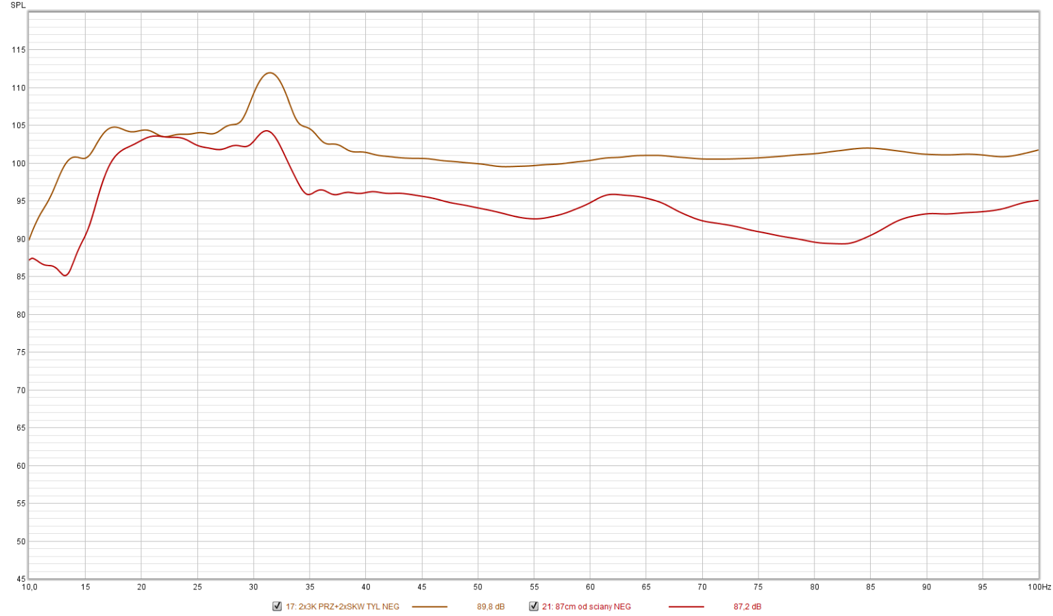

4 suby w pomieszczeniu, lek na cale basowe zło ? TESTY PRAKTYCZNE W KONCU :-)
T
24 minutes ago, T said:
podloga ma ksztalt czworokata z 4 rogami o katach prostych i owe rogi wolne aby wstawic wen suby, to
A czy w tej konfiguracji z 4 subami muszą one stac dokładnie w naroznikach pomieszczenia?
U mnie 2 subwoofery stoją tak
Kolumny frontowe: Heco Celan XT701, Wzmacniacz: Yamaha AX900 - pracuje jako końcówka mocy, Amplituner: Marantz SR7010, Transport: Squeezebox Classic, Media player: Zidoo Z1000 Pro, Subwoofer: 2x Velodyne EQ-MAX12, Projektor: JVC DLA-X90R, Kolumny efektowe w konfiguracji 7.2.4: satelity 2×Quadral TSA300 (centralny) 4×Quadral TSA500 (surround) 4×Quadral TSA300 (atmos).
Generanie wedle systemu Weltiego, dopuszcza On trzy glowne konfiguracje - jesli dwa suby to srodek przedniej sciany i srodek tylnej, jesli cztery to srodki wszystkich 4 scian albo 4 rogi 🙂 Srodki scian sa problematyczne o tyle ze suby graja ciszej. Jakosc basu i rozlozenie sa podobne, ale suby musza byc wieksze i mocniejsze aby zagrac tak jak mniejsze w rogach 🙂 I tak, jesli nie sa w rogach jest duza roznica, ja mam drzwi w jednym rogu wiec myslalem ze jak odsune jeden sub o ten metr to nie bedzie duzego problemu ale byl, wiec sub jest na kolkach i odjezdza jak otwieram drzwi 🙂
Niebieski to dwa suby stojace mniej wiecej jak u Ciebie, fioletowy stojace po srodku bocznych scian:
A tu masz brazowy 4 suby w rogach i czerwonawy kolor to 4 suby w rogach ale  jeden sub przesuniety w bok o 87cm, aby nie blokowal drzwi:

No wlasnie chodzi mi o to, czy np tylne suby moglyby stac w naroznikach (wygospodarowałbym im miejsce), a przednie tak jak na zdjęciu? Czy musi byc idealna symetria wszystkich 4? Przednia para zmiesciłaby się za kolumnami ale po prostu podoba mi się obecne ustawienie  wizualnie 😄
Niestety nie moze tak byc 🙂 Znaczy mozesz tak oczywiscie postawic, ale nie uzyskasz niwelowania modow wlasnych pomieszczenia w ten sposob 🙂 Suby musza byc naprzeciw siebie, czy stojac na srodku, czy po rogach 🙂 Ale jak wazniejsze jest zeby wygladalo a nie gralo to nie koniecznie trzeba zmi9eniac, kwestia priorytetow, jak ze wszystkim 🙂 Dla mnie suby sa po to aby graly, od cieszenia oczu sa kobiety 😉

Wazniejsze pytanie, jak sa owe 4 ustawione i skonfigurowane 🙂 4 to taka magiczna liczba jest i owszem, ale ino jesli odpowiednio ustawione 🙂
W  czterech rogach - każdy minimum 60cm od ściany
