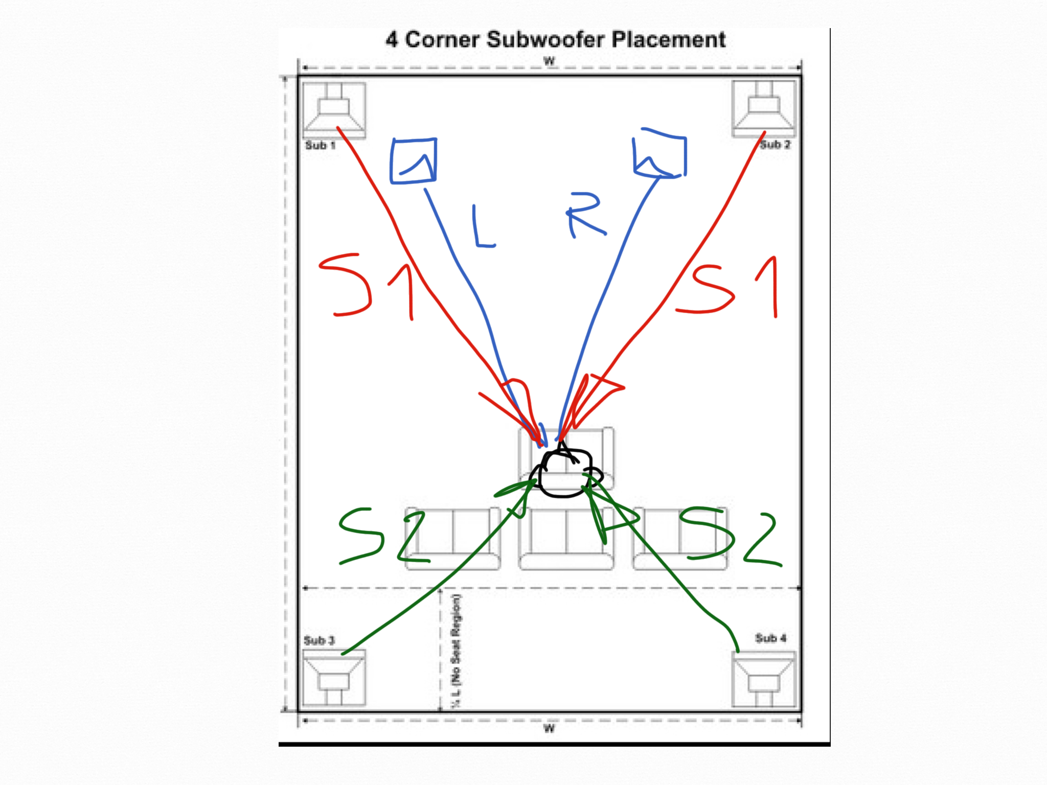

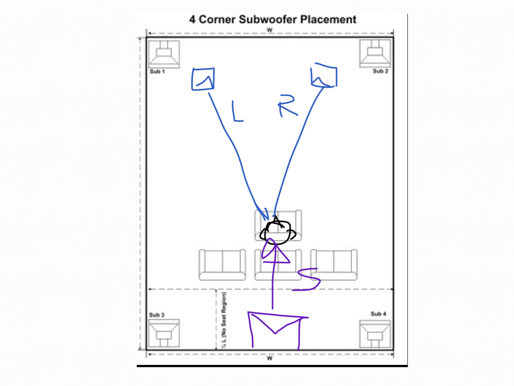

Najpierw bardzo wazna uwaga. Wszystkie moje dalsze wywody i uwagi (takze ta powyzsze) nie sa negatywna „krytyka“. Moje intencje to pozytywny feedback i zachecanie do dalszych eksperymentow i wysilkow, niezaleznie od tego, czy te dotychczasowe byly fachowo „poprawne“.
Poniewaz tematem uzycia wielu subwooferow zajmuje sie juz od lat, przetestowalem, przemierzylem, dziesiatli, setki kombinacji, pozwole sobie zwrocic uwage na kilka aspektow, na ktore nalezy w takich systemam sub/sat zwrocic uwage.

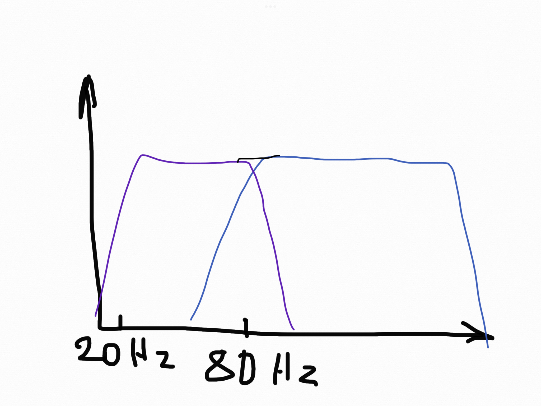

Aby roznicowac i „dozowac“ kompleksowosc takich rozwiazan, bede rozroznial miedzy setupem Stereo i KD
Zacznijmy od typowego prostego systemu Stereo 2.1 z subwooferem miedzy glosnikami.
Dla uproszczenia przyjmujemy ze odleglosc glosnikow od sluchacza (L, R) wynosi 3m. Subwoofer cofniety do tylu jest oddalony o 3,5m. Czestotliwosc podzialu wynosi 80Hz.
Aby calosc brzmiala harmijnie, dobrze zgrana, musza byc spelnione dwa podstawowe warunki
1. Poziom glosnisci sygnalu subwoofera musi byc dopasowany do poziomu glosnosci sygnalu monitorow
2. Moment dotarcia sygnalu subwoofera do sluchacza musi byc dopasowany do momentu dotarcia sygnalu z monitorow
I tutaj napotykamy juz pierwszy problem
Odleglosc subwoofera jest o 0,5m wieksza. Czyli, aby wszystkie sygnaly L, R, S dotarly do sluchacza rownoczesnie, musimy OPOZNIC sygnal monitorow o 0,5m : 340m/s = 0,00147s
Bez uzycia DSP de facto problem nie do rozwiazania, bo nie mamy mozliwosci opoznienia monitorow
Zaloguj się, aby zobaczyć treść (możliwe logowanie za pomocą ) Ale…
Zmienimy ustawienie i zakladamy ze subwoofer ma plynnie zmienna faze
Ustawiamy subwoofer blizej sluchacza niz monitory, np. Z tylu. Odleglosc 2m, o 1m blizej niz monitory.m Czyli tym razem musimy OPOZNIC subwoofer o 1m : 340m/s = 0,00294s
Tym razem mozemy uzyc plynnej regulacji fazy subwoofer, aby go dopasowac subwoofera do monitorow
Tak wyglada poprawnie dobrany poziom glosnosci i opoznien
Pamietajcie, zadnego sygnalu, obojetnie czy subwoofera czy monitorow, nie mozna PRZYSPIESZYC, mozemy je tylko OPOZNIC
A teraz dodamy troche gazu, i pokomplikujemy troche calosc
Zalozmy ze dodamy zamiast jednego subwoofera dwa subwoofery, stojace z przodu w katach i sa oddalone o 4m od sluchacza, czyli o 1m dalej niz monitory.
To znaczy, aby osignac poprawne zgranie takiego systemu 2.2 musimy OPOZNIC monitory o 0,00294s
Czyli znowu jestesmy skonfrontowani z problemem opoznienia monitorow. Bez DSP „ani rusz“
Ale to jest „pikus“ w porownaniu z nowy, problemem/aspektem, ktory sie pojawil: jak dokonywac pomiaru zgrania monitorow z subwooferami? Np lewy monitor z lewym subwooferem a a prawy monitoro z prawym subwooferem? Czy za kazdym razem wlanczac obydwa subwoofery?
Gdybysmy rozpatrywali system 2.2 z punktu widzenia rozszerzenia dolnego pasma, to mierzylibysmy lewy monitor tylko z lewym subwooferem a prawy monitor tylko z prawym subwooferem.
Ale…
My chcemy uzyc kilku subwooferow takze po to, by osiagnac bardziej zrownowazony przeg charakterystyki basu, z zredukowanymi modami. Czyli aby kontrolowac/sterowac ten proces, musimy dokonywac pomiary z obydwoma wlaczonymi subwooferam.
I tutaj mamy maly „konflikt interesow“
Robimy pomiary z pojedynczymi subwooferami czy z wszystkimi rownoczesnie?
Tak by wygladala „obrazowo“ suma sygnalow 1*monitor+2*sub
Niestety musimy zaczac troche glowkowac, by zachowac poprawny balans miedzy zgraniem sub/sat i suma sub+sub w miejscu odsluchu
(Zignorujcie na rysunku te tylne subwoofery)
