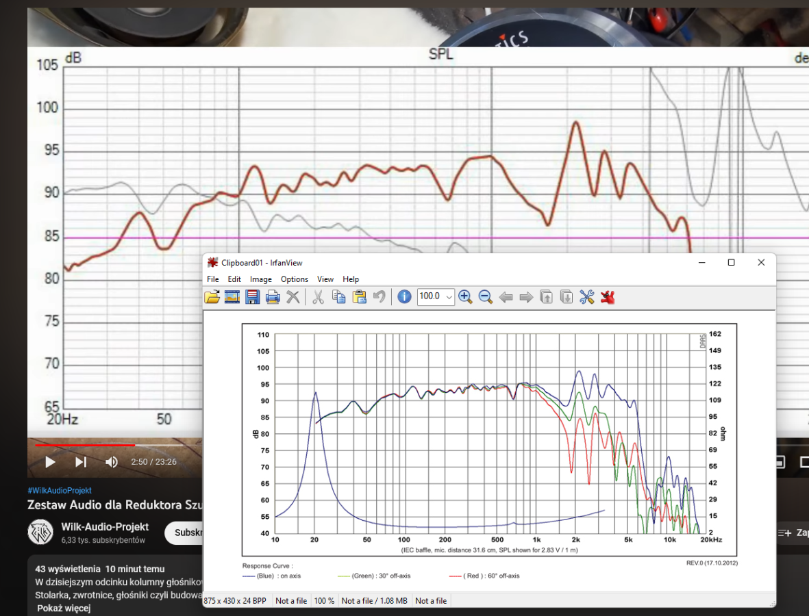

Co robione jest nie tak jak trzeba?
Na filmie nie pokazano wszystkich informacji dotyczących parametrów i umiejscowienia  głośników w symulacji Vituix ale zakładam, że panowie ogarnęli temat opóźnień i dyfracji.
O ile zrozumiałem dane łączonych głośników były wzięte z samodzielnie wykonanych pomiarów w docelowym panelu przednim.
Dziękuję za superfachową odpowiedź.
Czyli nie wykonali żadnych rzetelnych pomiarów na koniec roboty?
Na filmie nic takiego nie widać ale może producent uznał, że nie musi się tym chwalić...
No właśnie: pytanie natury ogólnej- czy udostępnianie końcowych pomiarów to obowiązek producnenta?
Ps. Fajny, rzetelnie pomierzony projekt :)

Brak wykresu pomiaru końcowego z objaśnieniem, czy pomiar wykonano samodzielnie, czy zlecono jakiejś remomowanej firmie dla każdego kto szanuje swoje pieniądze powinien być czynnikiem dyskwalifikującym w szczególności gdy dystrybutor klasyfikuje taki wyrób do niszy Hi-End

Nie ma czym się pochwalić prawdopodobnie. Jeżeli charakterystyki były "grabowane" z datasheet producenta przetworników, a nie mierzone to zakładam, że offsetu centr przetworników w symulacjach nie uwzględnili co by znaczyło, że cała praca na marne.
Przecież w projekcie zwrotnicy chodzi głównie o to by zgrać je w czasie na częstotliwościach podziału. Co prawda widać zgraną fazę na simach ale jeżeli nie uwzględnili offsetu to zgranie jest fikcją. W pomiarach gotowej kolumny by to wyszło jako nieliniowości charakterystyki amplitudowej.
Oczywiście gdybam ale chyba mam prawo bo pomiarów nie przedstawiono. Jest tylko sim wypadkowej charakterystyki ale ze "zgrabowanych" przebiegów. W realu jest zapewne zupełnie inaczej. Nie tak optymistycznie 😉
każdy projekt kolumn powinien się zaczynać od ściągnięcia charakterystyk głośników w docelowej obudowie w konkretnym ostatecznym froncie i po umieszczeniu w nim głośników
