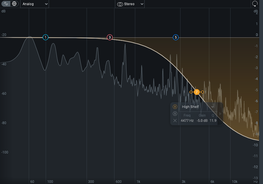

Gratulacje. Pytanie po co. Dzisiaj de-emfaza na CD to przeżytek, nic nie daje a wymaga obniżenia poziomu sygnału, czyli generalnie po co. W rezultacie tego dość mocnego podbicia góry płyty z preemfazą można wytłoczyć z mało dobitego materiału, może jakaś klasyka czy coś. Niestety, najczęściej preemfaza będzie oznaczała przesterowanie. Oczywiście większość programów ripujących nie radzi sobie z deemfazą i pliki zgrabowane z takich płyt wychodzą zbyt jasne, więc jeżeli chcemy je nagrać na płytę to trzeba zaznaczyć że to są pliki z preemfazą. Umie to EAC, więc da się za darmo.
Z takich sensowniejszych programów umie wavelab, ale jakoś nie mogę się do niego przekonać. Sonoris i Hofa nie umieją, więc DDP z nich nie powstanie. Jest jakieś rozwiązanie "command line", można się bawić ale w zastosowaniach odpowiedzialnych bym się bał. Można pliki przerabiać SoXem, nawet EAC to proponuje. Spróbowałem uzyskać filtr deemfazy - to jest dość mocne działanie, mniej więcej coś takiego:
Zaaplikowanie odwrotnego korektora, czyli preemfazy, do normalnego współczesnego pliku audio skutkuje wzrostem poziomu szczytowego o jakieś 6dB, o tyle by trzeba było sciszyć taki plik. Jednak chyba najlepiej i najprościej byłoby grabować czymś, co sobie z deemfazą radzi - np. iTunes. Oczywiście, można debatować, czy w iTunes deefaza jest ok czy nie, ale tak samo z odtwarzaczami - nie wiadomo, co tam jest. Wtedy po grabowaniu mamy normalne pliki, można ich słuchać na komputerze i nagrać na płytę - oczywiście normalnie, bez flagi preemfazy.

Tak mniej więcej wygląda poziom sygnału standardowego współczesnego utworu bez i z pre emfazą:
+3,2dB. O tyle trzeba by sciszyć plik, żeby go potem nagrać na płytę bez zniekształceń. W innych utworach wychodzi mniej, w innych więcej.
