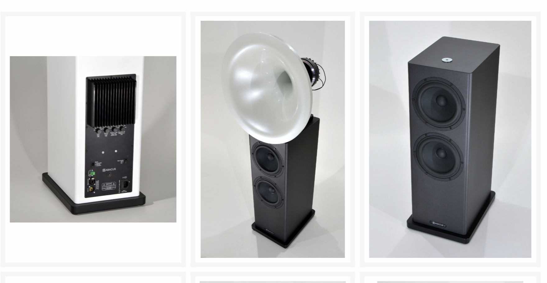

Jesli chodzi o aktywny bas 2x8“.
Jestem zwolennikiem i posiadaczem WIELKICH basow/subwooferow, ale musze przyznac, ze raz mi sie zdarzylo, ze „MALE“ basy/subwoofery wywarly na mnie totalne, niezapominalne wrazenie. Byly to zestawy glosnikowe firmy Abacus. Slyszalem je na kilkudniowym workshopie w duzym hotelowym konferencyjnym pomieszczeniu. Jak dalismy ostro gazu, wiekszosc osob ze wzgledu na poziom/cisnienie szybko opuscila pomieszczenie. Takiego basu (miedzy innymi odjazdowe nagranie organowe) jeszcze nie slyszalem
Robilem pozniej „badania“, jakie to przetworniki -> Wavecore
Gdybym budowal zintegrowane zestawy glosnikowe, to obojetnie jak by wygladala „gora“, dol byl by na pewno dokladnie taki jak powyzej (z aktywnym modulem dla basu)

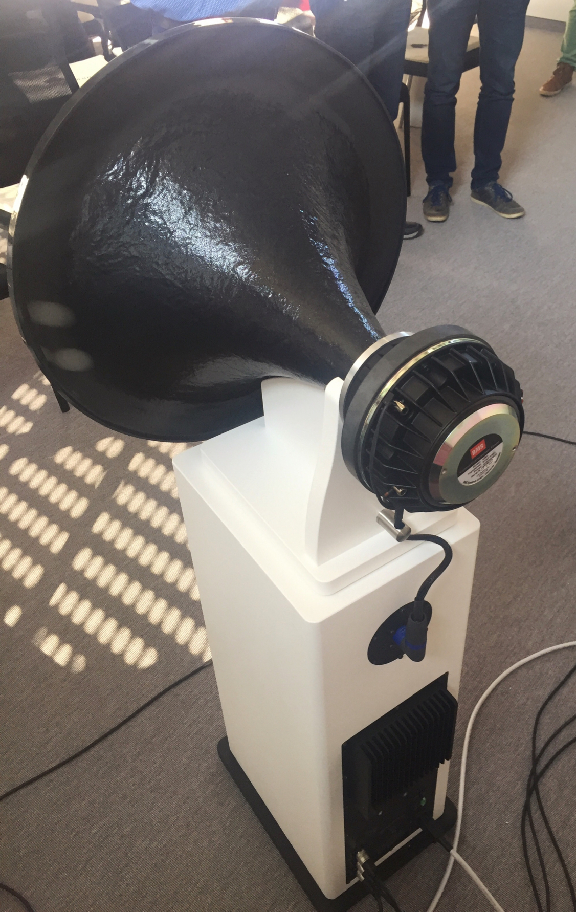

50 minut temu, xajas napisał:
Postaw na wierzch zamiast tej tuby cos takiego
Ale po co? Tuba z coaxialem pokrywa pasmo 380-18-20k i jest to punktowe źródło dźwięku. Możliwe do uzyskania natężenia są raczej poza zasięgiem proponowanych nadstawek.
Odnosnie natezenia powiem tylko jedno: absolutnie BRUTALNE!
Pierwszy pomysł jaki miałem to wykorzystanie wspominanego już któregoś z serii 12/15 hcx B&C, ale to kolubrynka musiała by być, a wiadomo,że mało kto posiada 50 lub więcej metrów salon odsłuchowy, trzeba raczej dopasować się do realiów większości z nas..
potem przyszedł pomysł na głośniki 6,5 cala, w ilości, 2 lub 4, z centralnym basem, a podpowiedź kolegi aby był to aktywny klocek przesądziła i przekonała mnie do takiego konceptu
musze odnaleźć foty mojej paczki profesjonalnej VKS465, która mogła by być pirrwowzorem. Jest to rozwiązanie 4 x 6,5 cala, w nieco zakombinowanym układzie di-appolito. wąziutki słupek ok 20 x 20 cm, wysokości ok 110cm, gdzie głośnikisą w układzie, od dołu, 3 szt, nad nimi horn wysokotonowego, i najwyżej jeszcze jedna 6,5 calówka. taki układ co sprawdziłem pozwala ominąć wade podstawowego układu d-appolito.

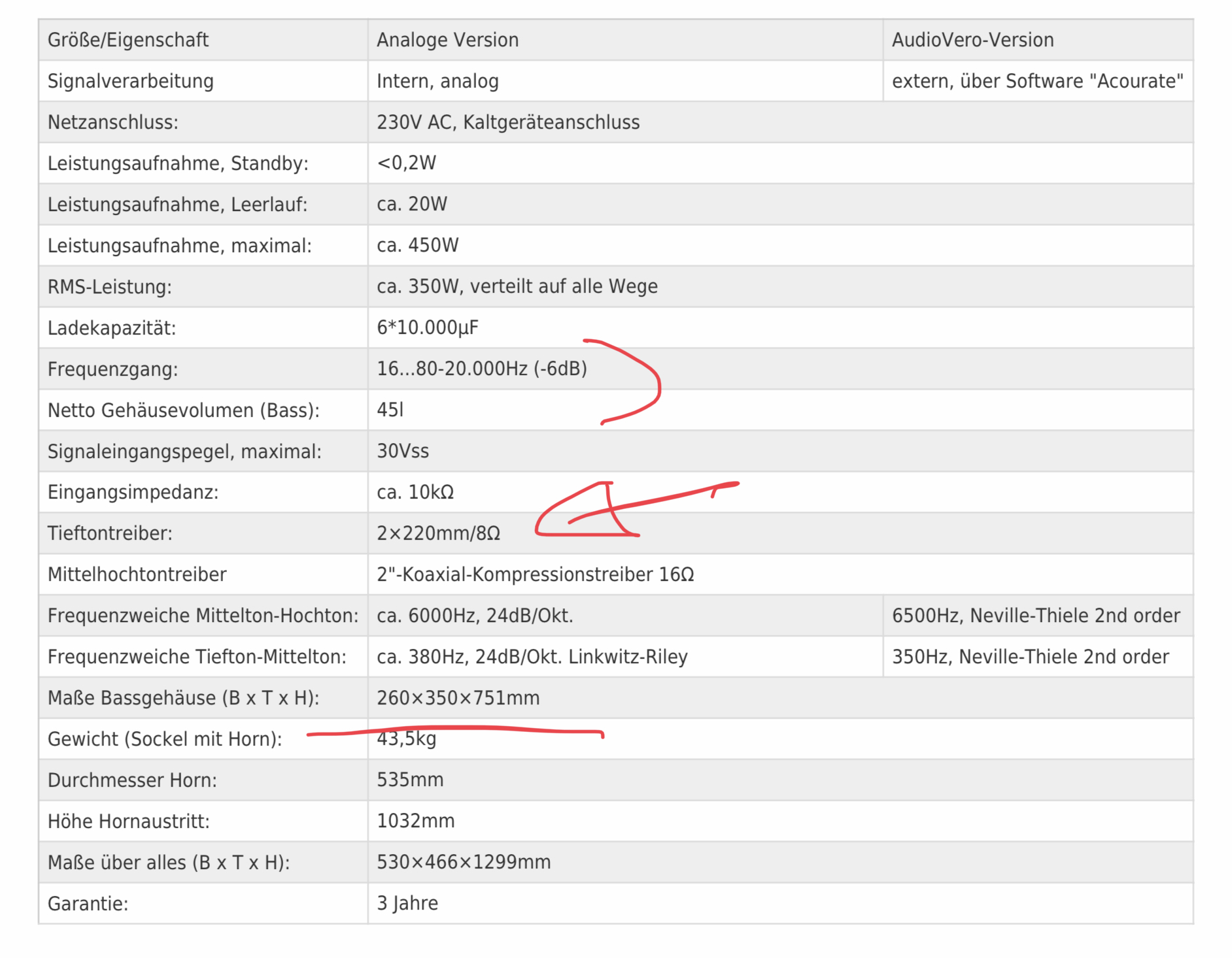

Zakładam iż konstrukcja ta ma być przeznaczona dla posiadaczy A klsowych wzmacniaczy, czy to lampka, czy tranzystor, i to urządzenie jest sercem kompletu, zatem, kwestia gniazd sygnałowych i wyjściowych, rastr asymetryczny i gniazda chinch, czy rastr symetryczny i gniazda XLR, czy i to, i to, gdzie się da, i gdzie najlepiej taki dualizm, prosze o podpowiedzi, bo narazie jestem w miejscu z napisem rastr symetryczny i XLR.., ale zdaje sobie sprawe, że mało urządzeń w Waszej niszy jest tak skonstruowana..
rastr symetryczny ma wielką zalete bo uniezależnia od długoścci kabli sygnałowych, i zdecydowanie lepiej separuje od śmieci, nawet tych sianych przez zasilacze impulsowe.
możliwość zmiany wyjścia na wzmacniacz do pasma środkowego i wysokotonowego, na pełnopasmowe, z krosowania z filtrem górnozaporowym w basie, może w niektórych sytuacjach pomóc w ustawieniu i konfiguracji sprzętu w określonych, trudniejszych warunkach.
mam dużo czasu, i skoro projektuje od początku nowe, to jest szansa na takie zaprojektowanie, aby było całkowicie o ile się da uniwersalne.
Jak to się mówi.. na papierze elektronika, czyli zarys schematu jest gotowy.
zakładam, że moduł napędowy subbas będzie mógł być przełączany i będzie miał 2 funkcje, jako krosower, czyli podział na bas, i kolumny szerokopasmowe, zasilane z filtrem dolnozaporowym, ustalanym potencjometrem dla obu kanałów synchronicznie.  druga możliwość pracy to pełne pasmo,na kolumny pełnopasmowe, i tym samym potencjometrem ustalana częstotliwość górma dla subwofera zasilanego zsumowanym pasmem basowym z obu kanałów. potencjometrem regulowana moc kanału basowego, i możliwość odwracania fazy za pomocą przełącznika moge ten moduł mocować z przodu , lub z tyłu subwofera, ale nie zamiennie, choć nad tym pracuje. zakładam filtry o nachylaniu 24 dB/oct, czyli dość ostro, jak na urządzenie czysto analogowe. Spójność fazową w przypadku sterowania krosowego zapewnia układ, który pozwoliłem sobie zaimplementować, a  opracowany przez znakomitą firme  NAKAMICHI
Napęd basu==300-500W w klasie H Zasilacz impulsowy...i tu mam obiekcje, czy nie będzie konfliktu ze wzmacniaczem lampowym...?
tak widze full-range o wysokim spl   4x 6,5 cala, wysokotonowy z niszy studioline, markowych producentów z niszy profesjonalnej
