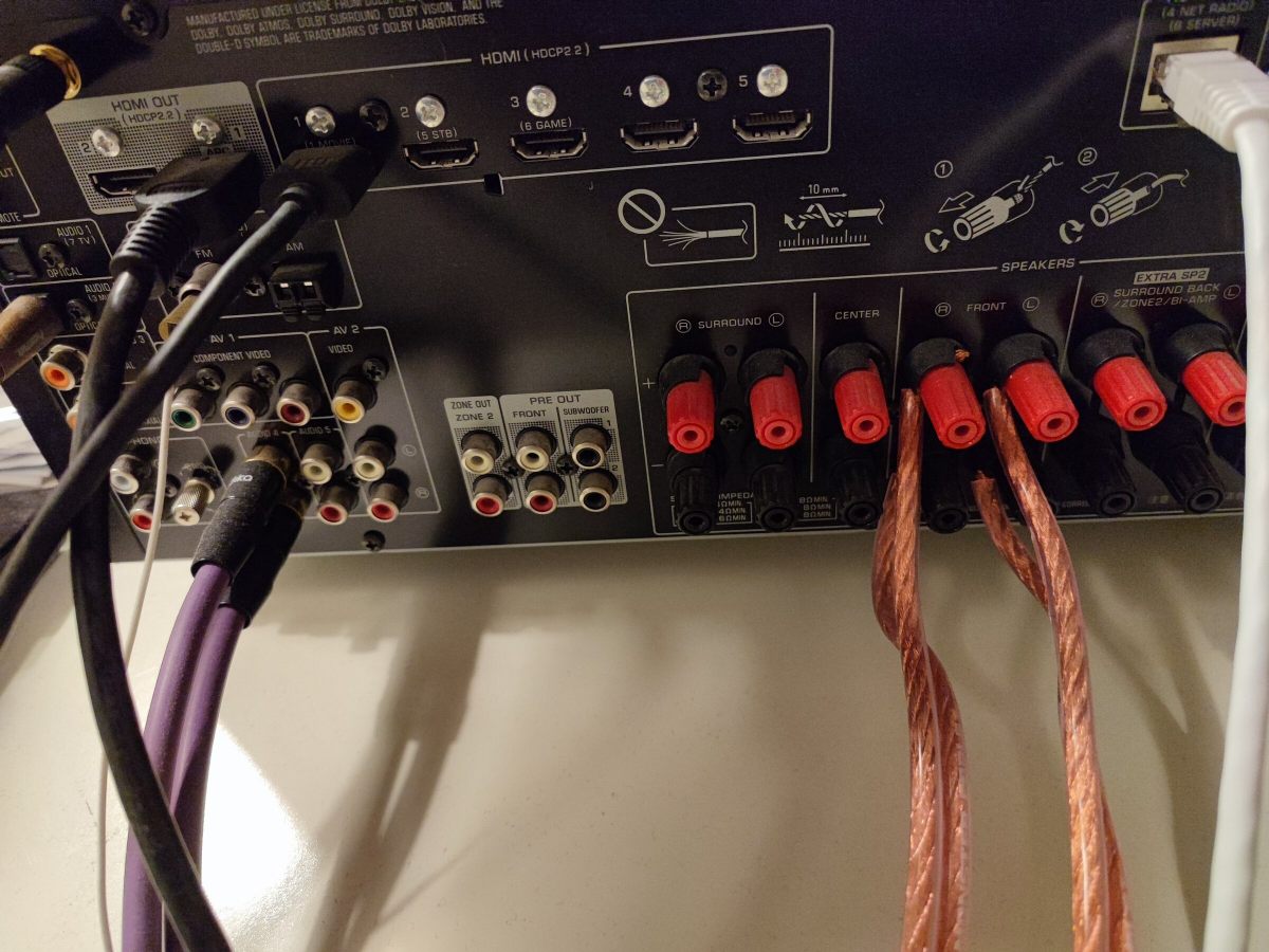

8 godzin temu, MartinezT napisał:
Foto w załączniku.
Koniecznie wysuń je do przodu i skręć do środka, tak, żeby kolumny ustawione były proporcjonalnie do uszu, w miejscu gdzie słuchasz ulubionej muzyki.

Sprawy mają się tak , kombinowanie z ustawieniem kolumn jak wczesniej było proponowane to raz .
2 Czy Kolega słucha w ustawieniu DIRECT tylko stereo .
3 Pod które gniazda podłączone są kolumny , bo Amplituner może się męczy .🤔
Focale mają minimum impedencji 2,9 oma !
Tu proszę poczytać ze zrozumieniem , szczególnie wytłuszczonym drukiem .
Trzeba pokombinować , jak nie będzie zadowalającego rezultatu pomyśleć nad mocną , grającą z " mięchem" końcówkę mocy .💪🙂
Miłej zabawy i owocnych rezultatów !

Jutro przestawiam całe mieszkanie pod odsłuchy 🙂
PURE DIRECT mam wogóle wyłączone, jeżeli o to chodzi.
Kolumny są podłączone pod wejścia Speakers Front R/L (tak jak na zdjęciu)
Dzięki 🙂
Dzięki 🙂
Dzięki 🙂
