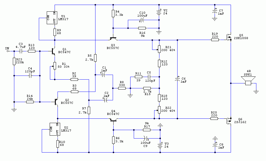

Dawno temu budowałem podobny układ ale brzmieniowo szału nie było, układ znany jako I-amp. Fajne rozwiązanie bo można tylko wejściówki zmieniać, reszta stopień mocy bez zmian.
Dopracowany schemat wejściówki
dozujesz tu fragmentami schematów, jakby było to przecudne rozwiązanie, a jest technologicznie zacofane. dopiero całość pozwoli ocenić czy jest, czy nie globalne usz, czy wzmacniacz prądu ma faktycznie lokalne usz... według A.Witorta globalne usz powinno być takie same dla składowej stałej i zmiennej, a drugi i ostatni schemat nie spełnia tego warunku. policz w przypadku drugiego i ostatniego schematu, jaka jest głębokość usz, jesli więcej niż 20db, to też według witorta do rewelacji ni należy
