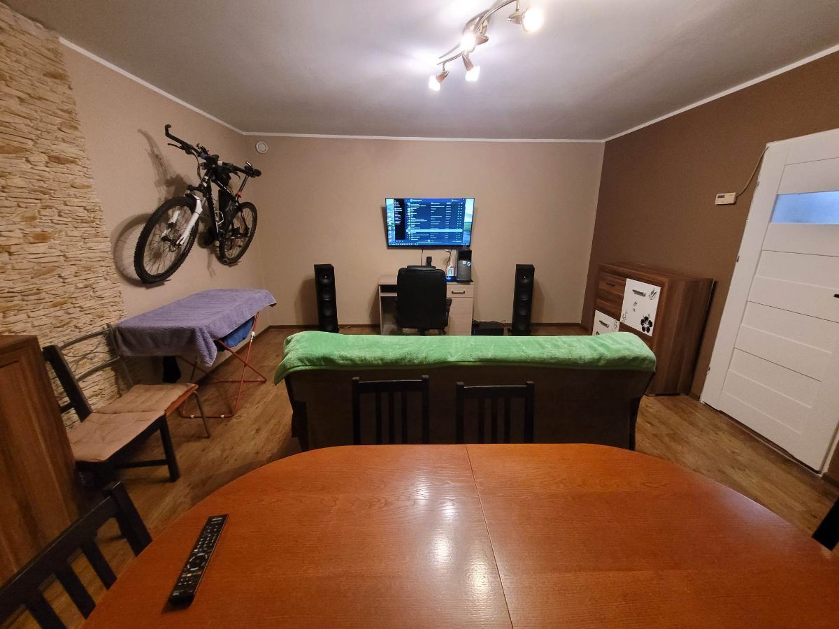

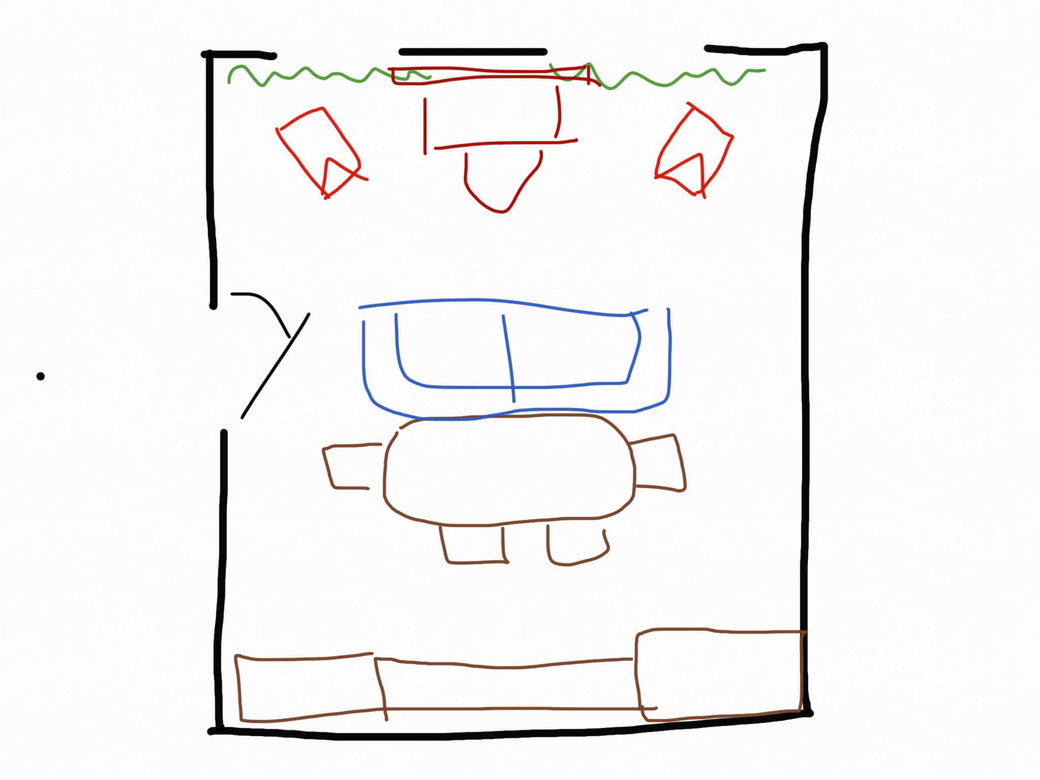

Odległość między ścianą a drzwiami to 2.1 m więc za wąsko raczej i jedna kolumna będzie w kącie
W temacie akustyki to Ty lepiej poczekaj na xajasa, heh.

Bardzo szybko zmieniasz sprzęt. A akustyka daje więcej niż niektóre elementy toru. Nie ingnoruj tego.
2.1m jest ok. Kolumny odstawiasz od ściany tylnej 50cm i do miejsca odsłuchowego masz trojkat równoramienny. Teraz masz dwie kolumny w kątach a przy tej jednej dasz absorber i będzie ok. Dywanik między kanapa a kolumnami i będzie o niebo lepiej niż teraz. Takie moje zdanie. Więcej nie pomogę. Na mp3story był sanskrit za 599zl

Czy telewizor musi byc miedzy glosnikami, czy jest traktowany jako monitor do komputera?
Problemem jest stol, ktory stoi miedzy kanapa a glosnikami.

Niestety tv musi być między kolumnami.

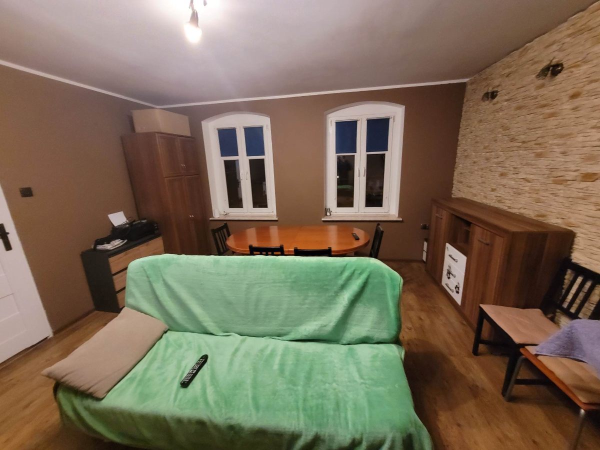

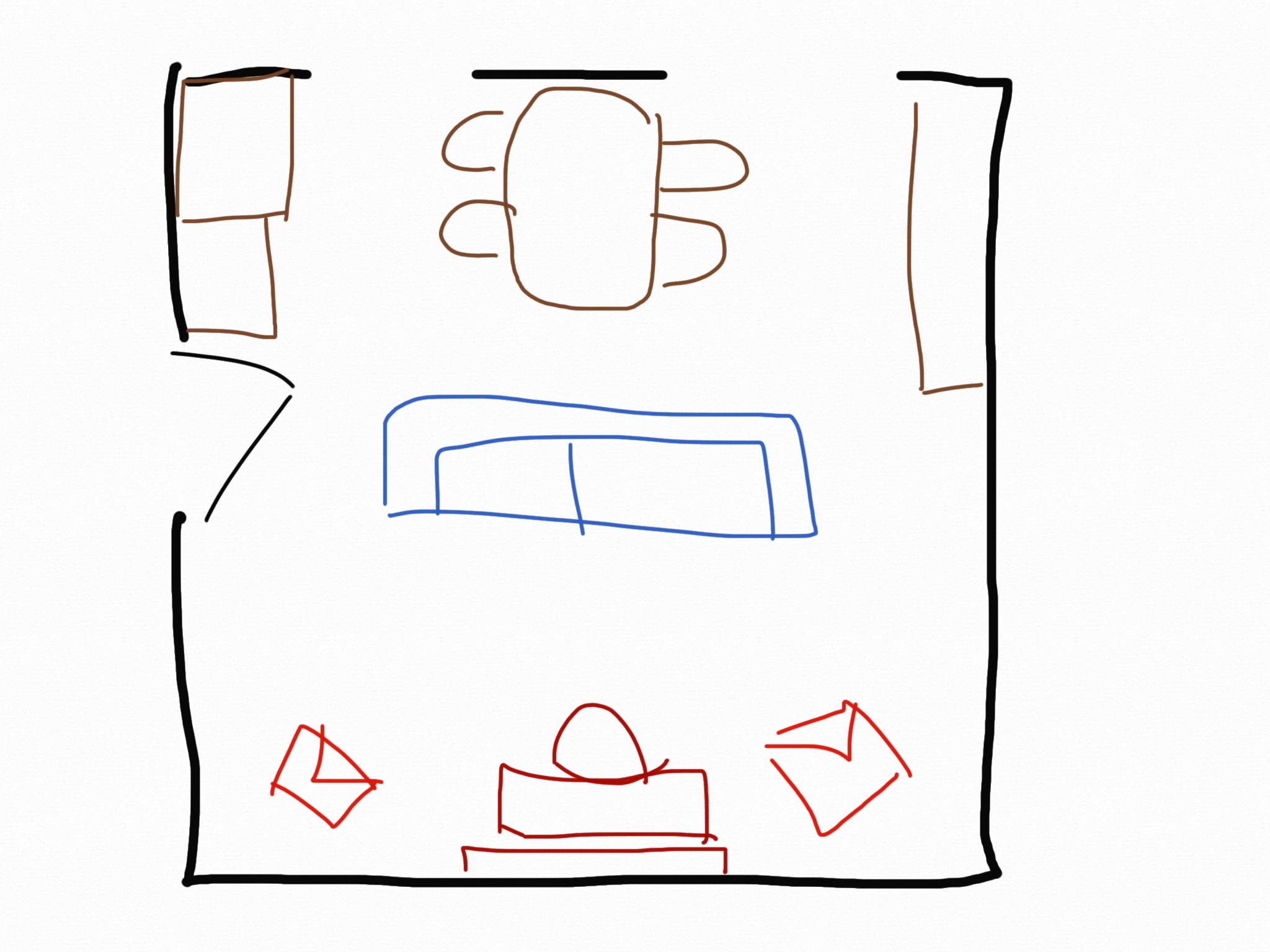

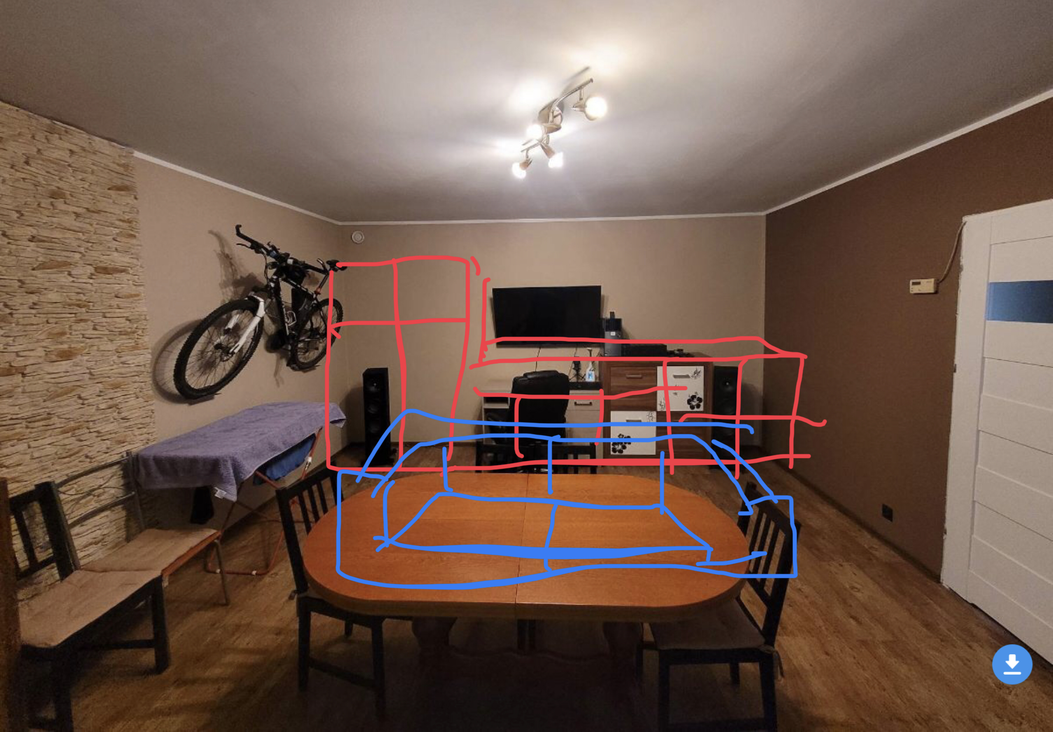

Jeszcze jest opcja żeby zostawić kolumny jak są i zamiast stołu dac na środku (w połowie pokoju) wersalke tak żeby nie przeszkadzała drzwiom. Ewentualnie trochę bliżej kolumn. Stół za wersalka w drugiej części pokoju. Kombinuj mlody bo już mi się pomysły wyczerpują 🤪

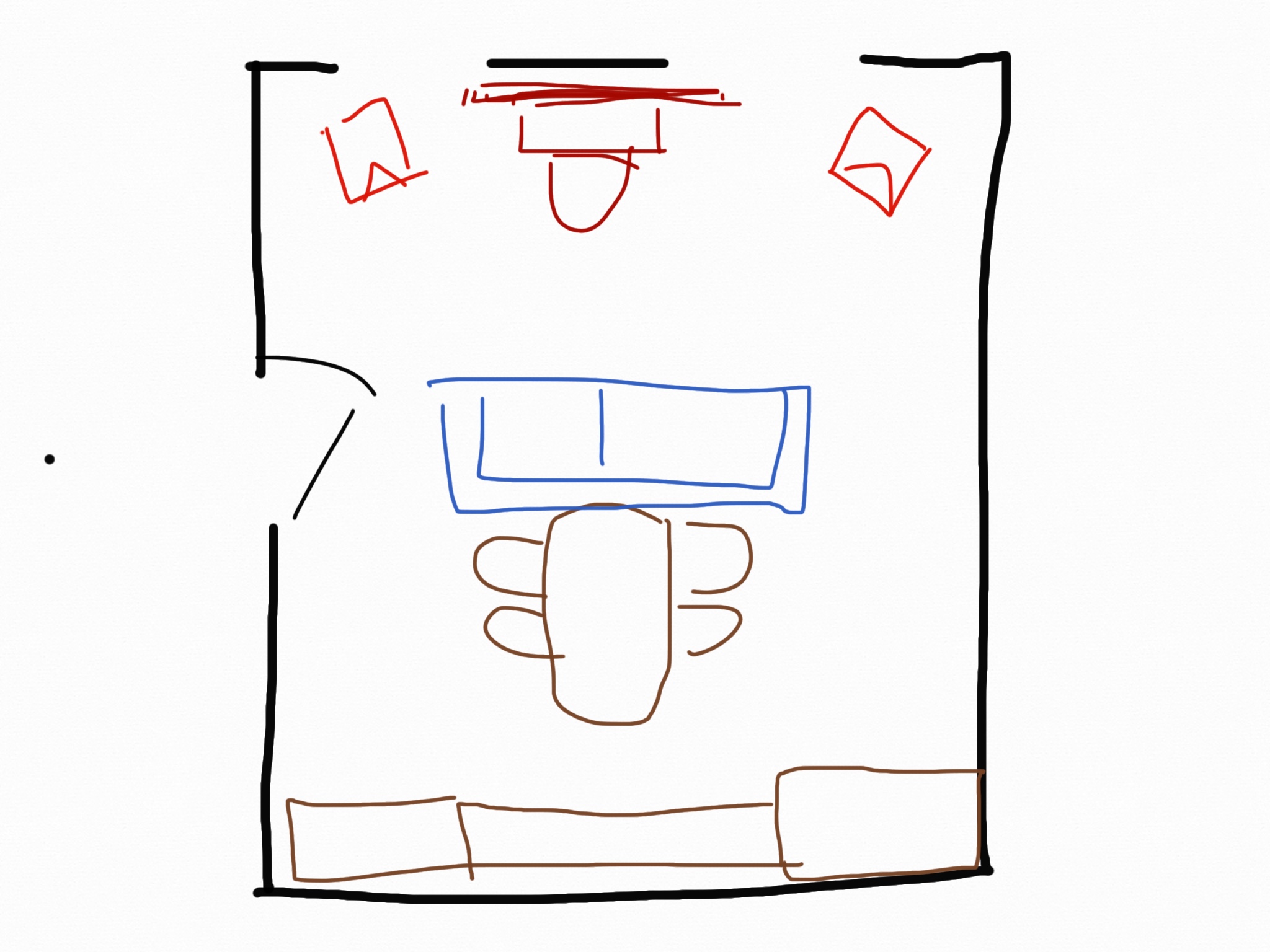

Jak sie pozbyc stolu?
Albo gdzie go upchnac, tak by nie stal miedzy kanapa a glosnikami

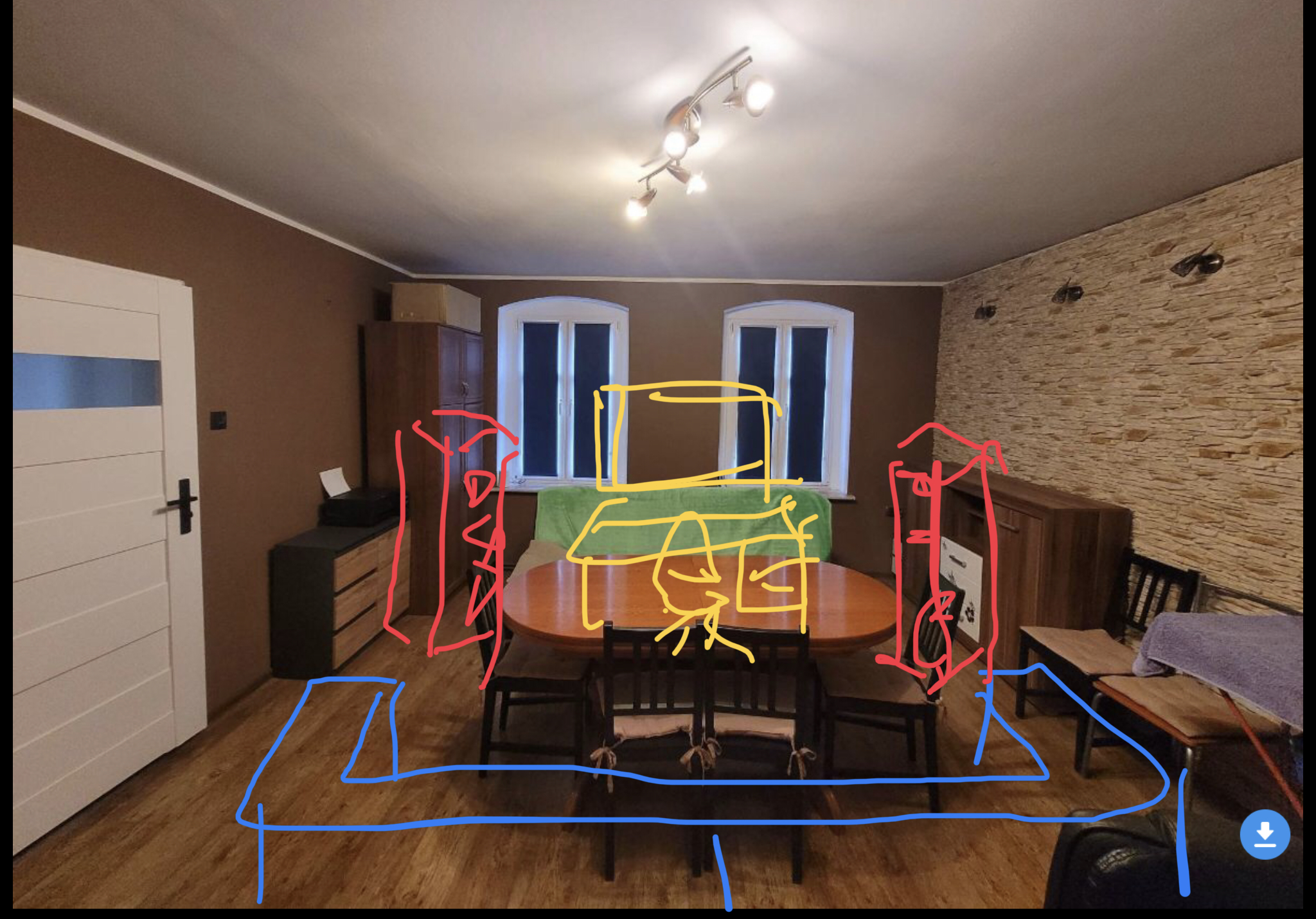

Na szybko zrobiłem jak na zdjeciu. Jest o niebo lepiej

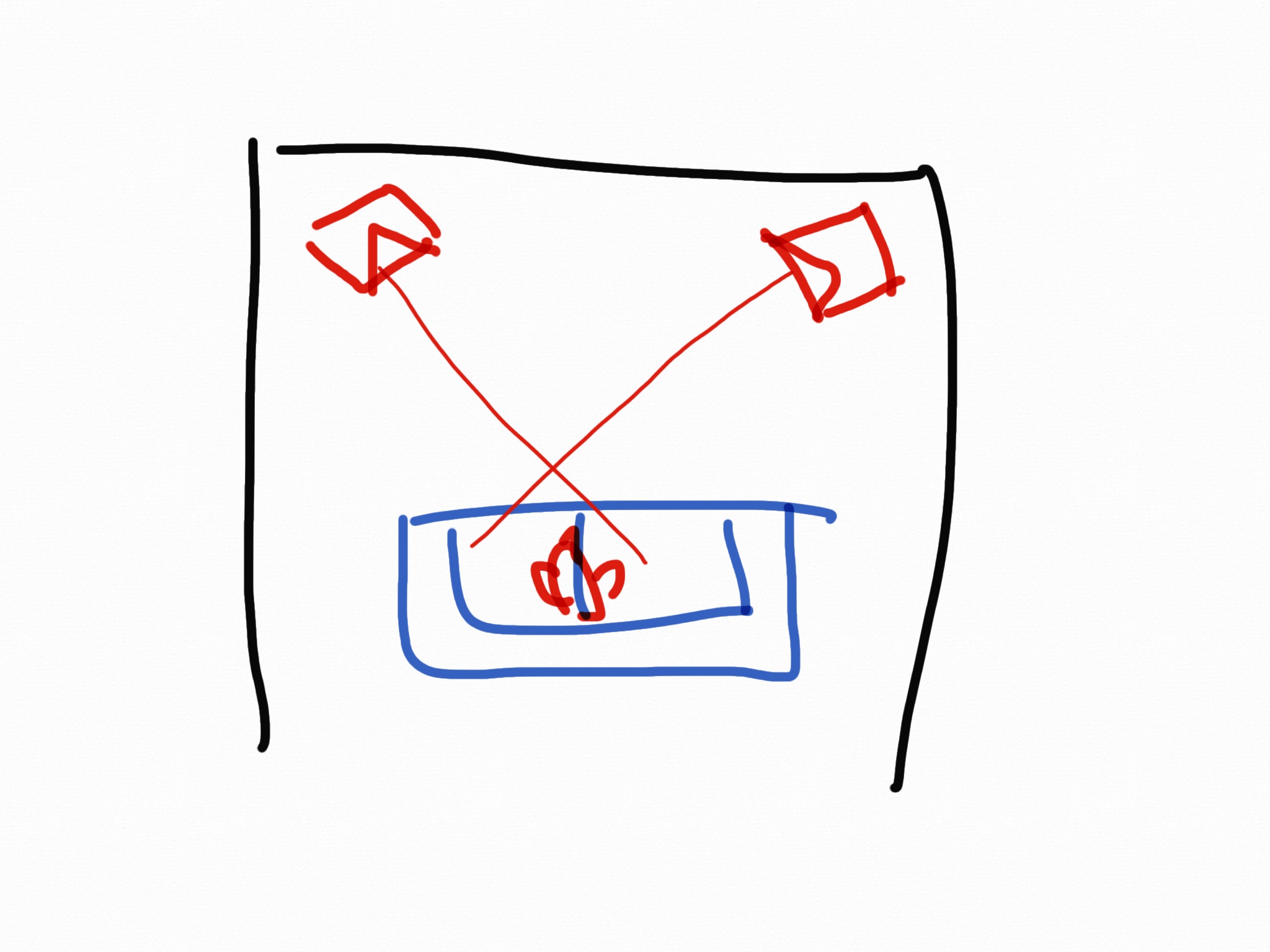

Jesli masz za ostre wysokie, skrec glosniki mocno do srodka
Czy masz jeszcze ten subwoofer?
Teraz grają jak nie te same kolumny. Można się już cieszyć muzyką choć przydało by sie troche wiecej basu

Mam jeszcze wypróbować układ według rysunku?
Stołu nie moge sie niestety pozbyć
Zrobilem jeszcze tak to jest jeszcze lepiej
To z tym stolem jest OK. Stol jest WAZNY!
Wyprobuj rozne odleglosci, ale wszystkie w trojkacie rownobocznym (plus ewentualnie mocne skrecenie do srodka jesli nadal agresywne)
Jesli zrodlem jest PC , to mozesz tez uzyc program Equalizer APO do dopasowania charakterystyki (podbicia basu)
Jestes szybki w realizowaniu (brawo!) wiec bym sprobowal.
Zamyslem tej odwrotnej konfiguracji bylo wyekspediowanie wszystkich mebli (poza Biurkiem) do tylu za kanape na tylna sciane, tak ze masz wyczyszczony, symetryczny , przestrzenny front z ladniejszym widokiem na okna (a nie na sciane) z opcja zawieszenia ciezkich zaslon przed oknami, ktore przynajmniej czesciowo wplyna pozytywnie na akustyke
Teraz naprawdę gra pięknie i elegancko. Ale najwyżej zobaczę jak zagra przy oknach a później wywierce między oknami na uchwyt tv. Tym się zajmę w sobotę
Teraz nawet masz miejsce na porzadne biurko
