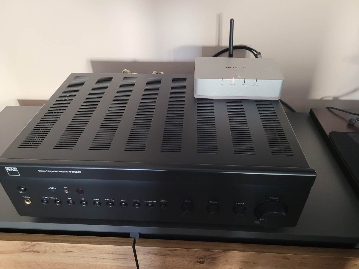

Arcam rdac poprawił moją sytuację. Arcama raczej nie zmienie na czegoś innego. W tym przypadku arcam gra lepiej na usb niż na optyku. Przez coax testowałem przez chwile poprzez kabel 10m do suba to też lepiej niż na optyku.
W przyszłości jeśli chodzi o Zasilanie to iść w tomanek czy w zasilanie akumulatorowe? Aktualnie mam standardowy ory zasilacz.

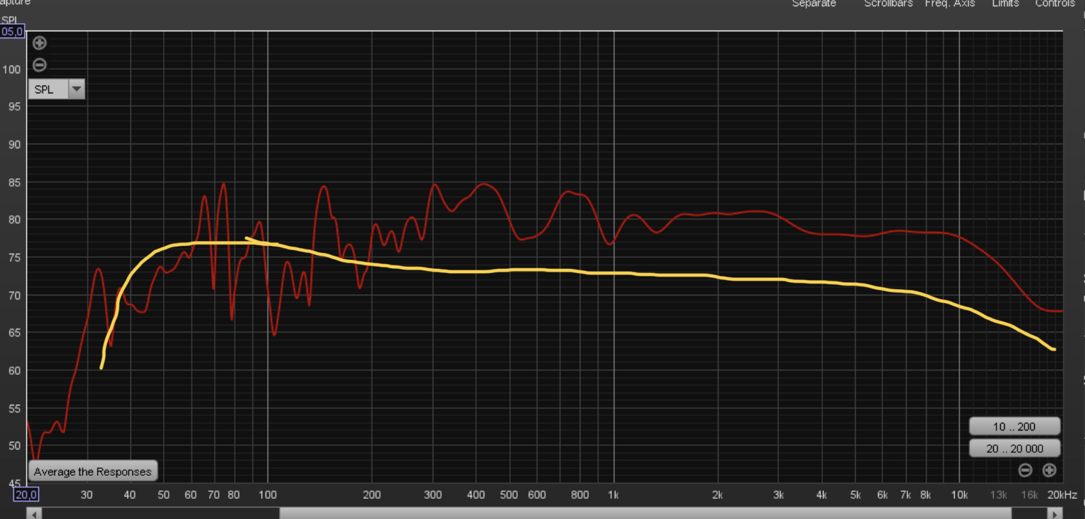

Nie wiem jaki to mikrofon, ale skoro go juz masz, to nic nie stoi na przeszkodzie go wyprobowac.
Zainstaluj REW i obejrzyj to youtube jak robic pomiary
Wystarcza pierwsze 8 minut
Zobacz, jakie ma glosniki
Taki mam
Charakterystyka kardioidalna jest niekorzystna
…..Kardioidalna charakterystyka nagrywania głosu sprawi, że tylko Twój głos zostanie zarejestrowany, a wszystkie niechciane dźwięki dochodzące z Twojej lewej i prawej strony zostaną pominięte. …
My chcemy uchwycic wszystkie dzwieki z wszystkich stron, ale tojest na tym etapie niewazne. Wazne jest, by zapoznac sie z prozesem i stwierdzic, czy warto sie w ten temat dalej angazowac
Pomiar mógłbym robić gdyby mi ktoś pożyczył mikrofon na czas pomiaru. Bo mi mikrofon do szczęścia niepotrzebny. Niestety nikogo takiego nie mam
OK. To poszlo szybko
Czyli mierzenie dziala
I co bym teraz zrobil?
Na poczatek
1. zrobil 3 pomiary:
- kanal lewy,
- prawy,
- suma/obydwa
i porownal je
2. poprzesuwal troche glosniki, kanape,… i obserwowal, czy znajdzie sie miejsce/ustawienie, gdzie te dziury w basie sie pomniejsza

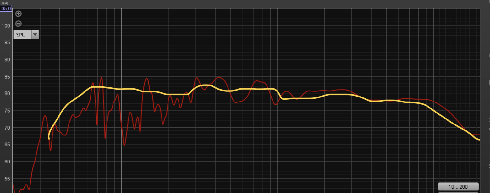

Sprobuj osiagnac cos takiego
Docelowo zalecal bym ci wyprobowanie czegos takiego, ale to by bylo osiagalne tylko przez uzycie APO

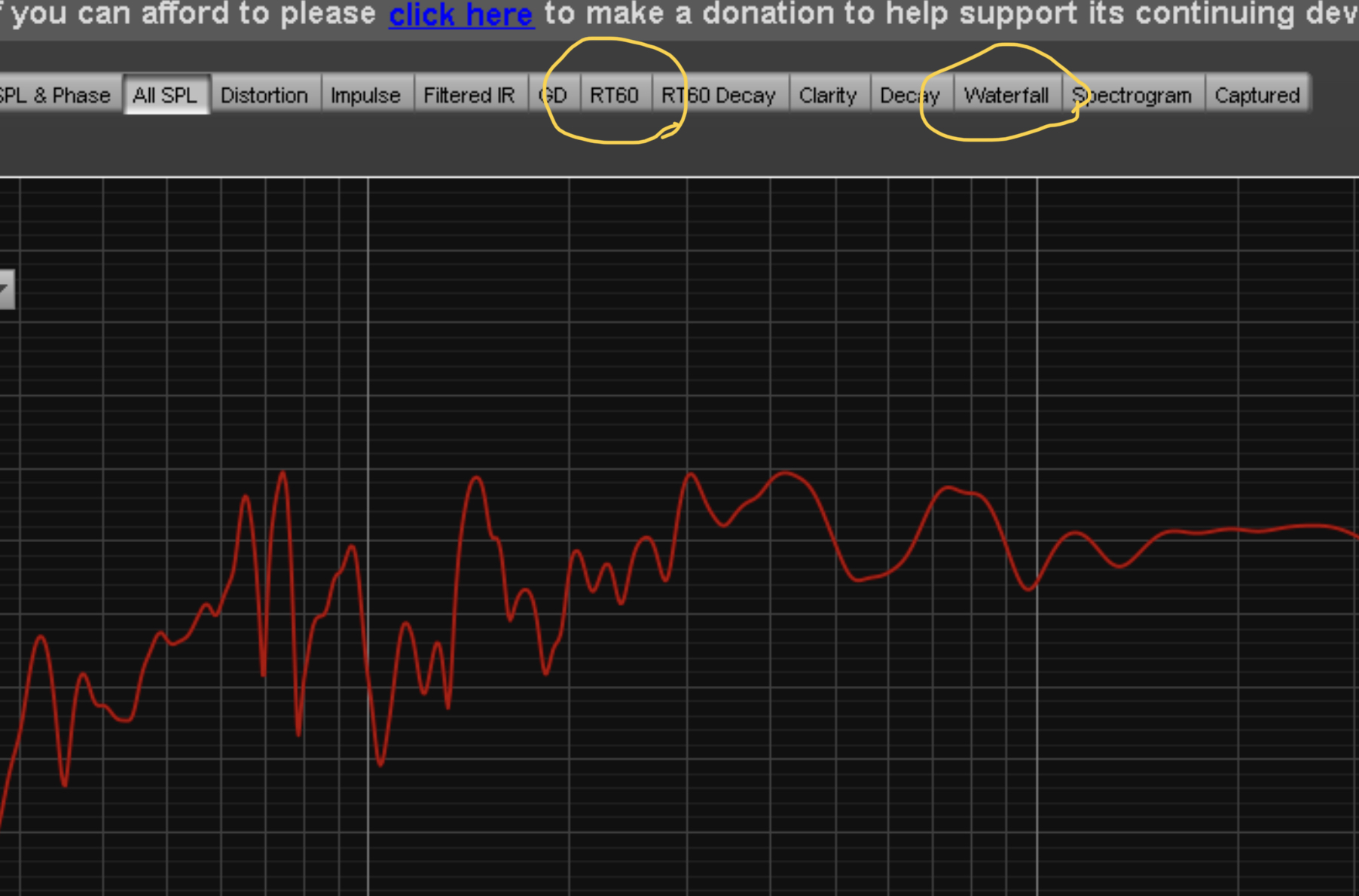

Inne ciekawe do obejrzenia wyniki to Rt60 i waterfall
Jak ustawiłem tak to na większości utworów kolumny zagrały znacznie lepiej. Głębia basu i góra spokojna neutralniejsza nie jest zbyt jasna ale też niezbyt ciemno
Nie tedy droga. Filtry/ustawienia powinienes wyliczyc w REW a dopiero potem importowac do APO.
Tak od reki na pale jest malo pomocne
Jak mi podeslesz plik z pomiarami (osobno lewy i osobno prawy) przez mail to ci je wylicze

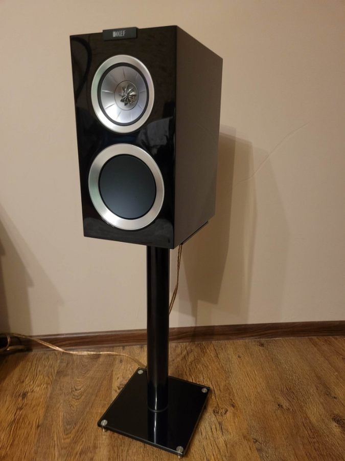

Nie wiem jak wy ale mi się znacznie przyjemniej słucha na kef r300 niż na kef q750
Stojaki wzięte na szybko za 200 zł. Szkło 12 mm grubości. Może kiedyś zmienię na inne jak będzie konieczność
