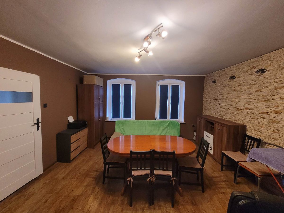

Co można zrobić gdy wysokie tony w pokoju 23m² są zbyt dominujące a jest trochę mało basu? Zmniejszenie na pokrętle Treble powoduje zbyt ciemne granie. Porobię zdjecia pokoju i wstawie je tutaj w najbliższym czasie.
Nawet jak miałem kef iq3 podłączone do tego nada to też był taki problem choć bas był dobrze słyszalny jak stały na podkładkach piankowych na wysokich komodach pochylone w kierunku miejsca słuchacza.
Jeśli chodzi o miejsce słuchacza to stół weralka a za wersalką okna.
Proszę o wyrozumiałość gdyż to moje pierwsze stereo i mam dopiero 20 lat

W pokoju jeśli chodzi o ściany to pewnie są z piachu jak to w kamiennicy, na ścianach jest gładź. Po lewej stronie tam gdzie płytki kamienne to są płyty gk na profilu. Sufit jest podwieszany no i panele podłogowe

Zobacz w jakich salonach jest dostępny i podzwoń. Druga sprawa to akustyka Twojego pomieszczenia. Dużo plaskich i twardych powierzchni. Koniecznie daj jakiś dywan lub wykładzinę. Ta prawa kolumnę też odstaw od mebli. Daj meble trochę w lewo. Od ściany też je odstaw.
Ja bym najpierw zadbał o akustykę. Jak mówię poprawisz też inne rzeczy. A podmiana daca możesz łatwo zepsuć.

Zanim bym cokolwiek kupowal/zmienial w sprzecie, zaczal bym od sensownego ustawienia. Ogladajac zdjecia pomieszczenia odnosze wrazenie, ze masz bardzo dobre warunki, oferujace bardzo dobre mozliwosci, ale niestety zupelnie niewykorzystane!
Dlatego zaczal bym od zreorganizowaniu tego „chaosu“, a dopiero potem zastanawial sie, czy musze cos w sprzecie zmienic.
Zmiany DACow i podobne powoduja mikroskopine poprawy w porownaniu z tym, co mozesz osiagnac przez zoptymalizowane ustawienie zestawow glosnikowych, miejsca siedzenia i reszty mebli
Jakie rozmiary ma to pomieszczenie?
Do czego uzywasz ten TV wiszacy nad biurkiem?
Szkoda by bylo niewykorzystywac potencjal jaki oferuje twoje pomieszczenie i te ladne KEFy
23m²
Gdyby nie te drzwi na środku ściany to były inny układ
I pewnie wtedy byłbyś jeszcze bliżej metalowych kopułek i byłoby lepiej 😉

Wymiary (dlugosc/szerokosc) a nie powierzchnie
Te drzwi nie przeszkadzaja. Mogly by byc miedzy glosnikami, ale podejrzewam ze szerokosc pokoju jest troche mala.
Odpowiedz dokladnie na powyzsze pytania
Jeśli postawie system na tej scianie co drzwi to jedna kolumna będzie blisko kąta czyli tam gdzie szafa  druga nie. Trzeba dodać że telewizor trzeba zmieścić z komputerem. Wymiary podam dzisiaj po południu albo w nocy
Tak, jest tam spore pole do manewru, a poglos to masz pewnie ogromny.
Zacząłbym teraz przede wszystkim od akustyki i ustawienia.

@KaBel096 Możesz jeszcze podzielić pokój na dwie strefy. Lewa strona od drzwi strefa rozrywka muzyka i tv a po prawej jadalnia itp. Przy dłuższej ścianie od lewej do środka pokoju kolumny i wersalka naprzeciw. Rozumiesz?
Tam gdzie masz te komody. Z jednej strony tv i kolumny do połowy pokoju a naprzeciw wersalka.
Odległość między ścianą a drzwiami to 2.1 m więc za wąsko raczej i jedna kolumna będzie w kącie
Poświęć któraś sobotę na zmiany systemu. Jego położenia. Zobaczysz jak zmienia się barwa. I w którą stronę powinieneś iść. Zmienić system , element zawsze zdarzysz.
