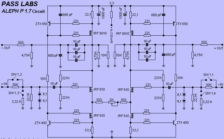

Aleph p 1.7
w przypadku wejścia niezbalansowanego -in zwieramy zworą do masy
I ten układ na pewno przy sygnale niesymetrycznym na wejściu daje sygnał stuprocentowo przeciwsobny na wyjściu? Spore sprzężenie lokalne wskazuje, że nie bardzo.
Generalnie OP potrzebuje nie tyle symetrycznego wyjścia, ile przeciwsobne. To nie to samo, chodzi nie o symetrię impedancji tylko sygnału. Drivery linii wręcz gwarantują że nie będą przeciwsobne/komplementarne, spadek napięcia na jednym wyjściu powoduje wzrost napięcia na drugim. Rozwiązanie zastosowane w tej końcówce ma sens - ono gwarantuje największy stopień symetrii poziomu sygnału na wyjściu wzmacniacza. Odwracanie polaryzacji na wejściu pod tym względem jest gorsze. W oryginalnym układzie, jeżeli z jakichkolwiek powodów na wyjściu górnej/pierwszej końcówki spadnie poziom sygnału, to automatycznie spadnie poziom na wyjściu drugiej/dolnej i symetria sygnału będzie zachowana (w drugą stronę nie, wiadomo, ale i tak coś). Przy odwracaniu polaryzacji na wejściu obie końcówki pracują niezależnie i spadek poziomu na wyjściu górnej nie wpływa na poziom na wyjściu dolnej.
tak
swego czasu był to bardzo popularny pre również na tym forum
2 minuty temu, slawek.xm napisał:
tak
Nie bardzo wierzę, a symulować mi się nie chce 😉
